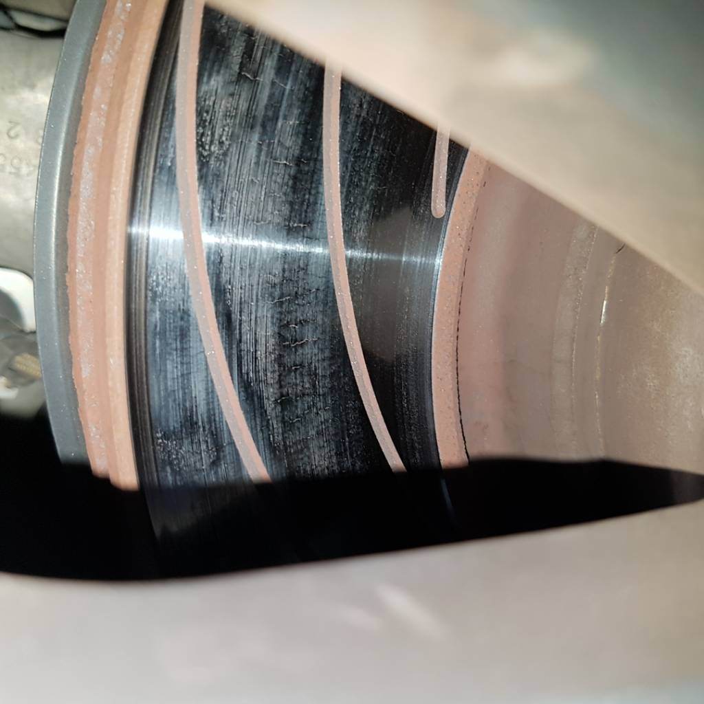

#10
135000km . Ogni 8000km cambio pastiglie . Ora il disco è morto
