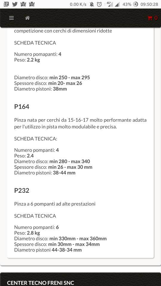

Domanda: nella vita di tutti giorni serve veramente un kit 6 pompati? Per aggiunta su una Giulietta senza nulla togliere alla Giulietta ma perché doversi immischiare in una strada così tortuosa e dispendiosa dato che per ingombri molto probabilmente davi mettere anche i cerchi da 19 con tutto quello che ne consegue secondo me non conviene se proprio vuoi fare un passo del genere sempre e comunque sconsigliato vedi se trovi una pinza adattabile ai dischi da 330 almeno la cosa diventa meno complicata dato che le pinze hanno dei range di dischi con cui possono essere utilizzati
Ad esempio vedi la P232 della CTF (center tecno freno)
È una scomponibile . Lascia perdere. Molto meglio la 4 pistoni brembo monoblocco . Anzi pure di quella sarebbe da fare un rinforzo centrale per evitare la flessione . In piu se è " pista" e comunqie soggetta a molte revisioni . Senzs parapolvere . I cilindretti si inchiodano e poi consuma di traverso la pastiglia .
