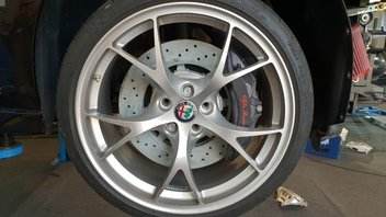

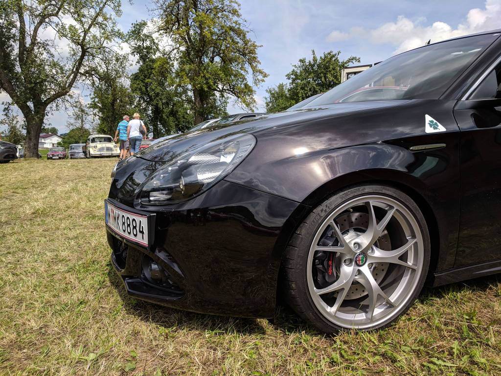

Su un forum tedesco ce un Austriaco che a omologati i 19. Sono i cerchi della Giulia. Freni 360mm a 6 pomp.
Qui un paio di foto (mi ha dato il permesso di pubblicare le foto)
Reactions: kormrider
Spettacolare . Ma non siamo in germania ... per nostra sfortuna . Se cambi pinza o disco le fdo non ci fanno caso . Ma la misura della gomma sono ancora capaci a leggerla
