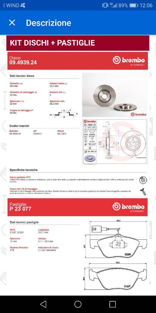

Ragazzi li sto ordinando sulla baia a ottimo prezzo dei Brembo.
Per evitare di sbagliare e non fare resi vi allego le caratteristica vanno bene?
