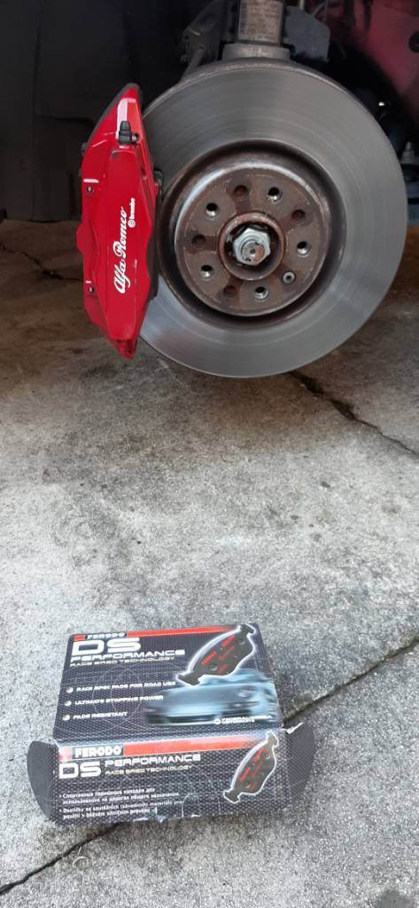

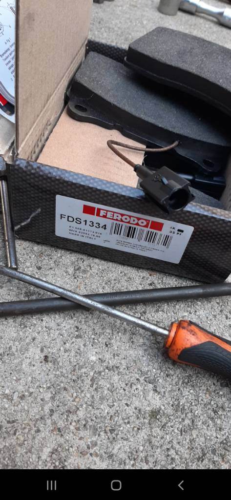

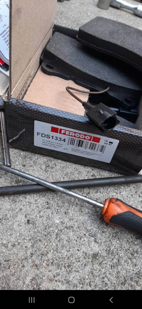

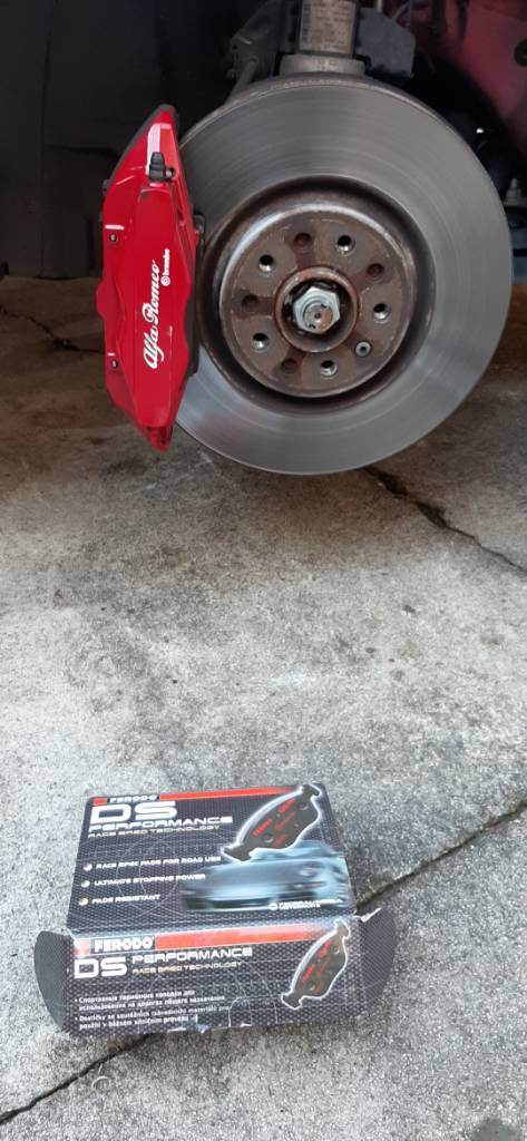

Grazie, ma la prossima volta non salgo in macchina con te quando le porti in.....
Cottura. Ho ancora lo stomaco al posto del cervello. [emoji23]Visualizza allegato 200285Visualizza allegato 200286
Quanto ti sono costate? Devo prenderle questa settimana le pastiglie per la mia
Reazioni: None
273 euro su autodoc
Ma vale veramente la spesa? Cioè nel senso se una Giulietta originale da 100 a 0 frena in 36 m con quelle quanto cambia? O magari non cambia lo spazio ma il fatto che puoi fare più frenate di seguito con la stessa efficienza? Perché da quello scritto finora ho capito che costano più del doppio di una pastiglia semisportiva come quelle che ho preso io e durano meno delle originali

Qualsiasi pastiglia sportiva ha come pro che :
Spazio di arresto minore
Magior potenza frenante
Maggiore modulabilita del pedale
Mantenimento della potenza frenante anche ad alte temperature.
Ovviamente i contro sono usura maggiore perché il materiale è più morbido. Vale la pena? Dipende da cosa si vuole. Si va in giro a fare la spesa? Allora non ne vale la pena si guida sportivo e si cerca una frenata potente costante anche sotto stress? Allora vale la pena. Con una pastiglia originale il limite lo si ha dopo poche frenate. Poi la macchina non ha una potenza frenante costante anzi più si scalda più crolla al punto di di frenare e la macchiana non frena più.... Purtroppo al giorno d oggi che per le leggi anti inquinamento non si possono più usare tanti tipi di impasti molto efficienti a livello di frenata. Quindi se si guida o si vuole guidare sportivo e si pensa che una pastiglia originale vada bene ci si sbaglia di grosso. Ormai non ci sono più pastiglie low coat efficienti. Come le ferodo premium che erano poi la mescola della prima serie qv. Che costava poco ed era un ottima pastiglia per il costo da poter usare anche sportiva. Ora sono state sovvarcate dalle eco... Che non sono minimamente paragonabili. Anzi...come anche tutte le altre pastiglie originali ora in produzione. Ora o spendi poco e hai poco o ti metti l anima in pace e se vuoi frenare spendi dei soldi e prendi una pastiglia Racing
