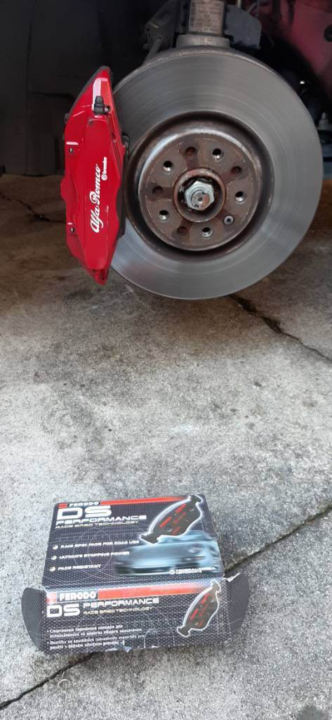

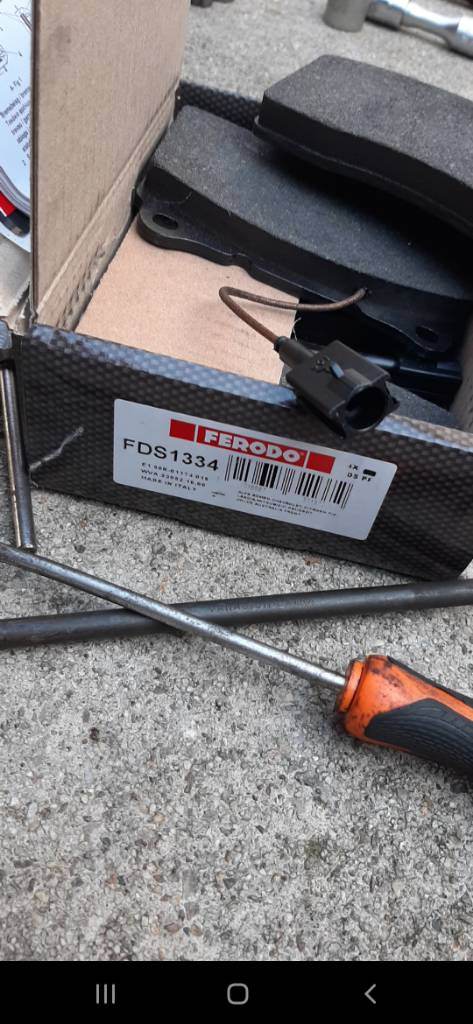

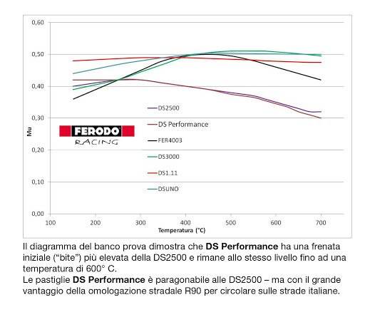

Prendi le ds performance e la nuova mescola che ha le caratteristica di frenare anche da freddo ma mantiene le qualità della ds 2500 in tutto e per tutto. In più no. Fa rumore come le ds 2500.io le ho Testate e provate sono ottime

Grafico ds performance Vs ds2500
