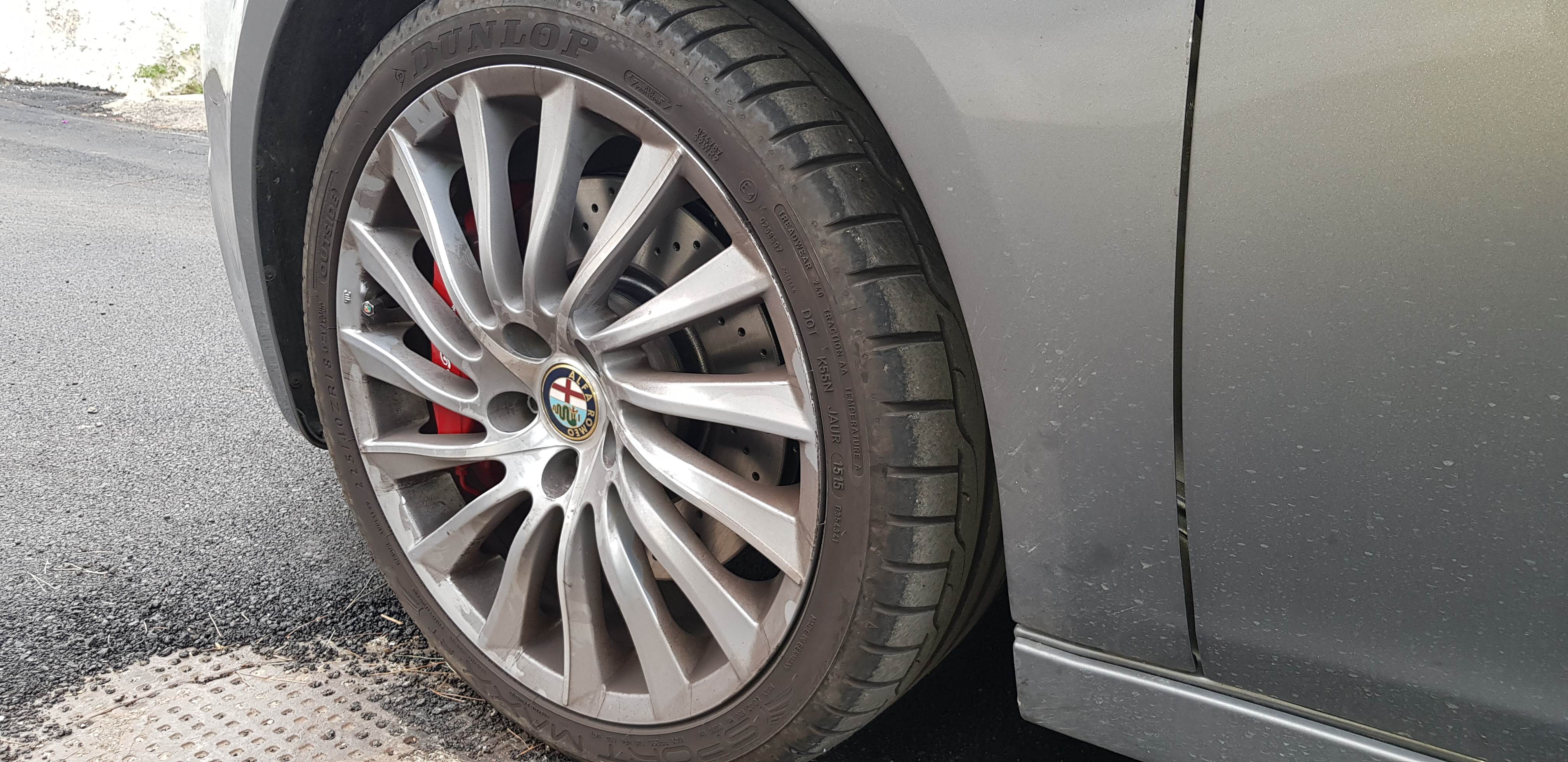

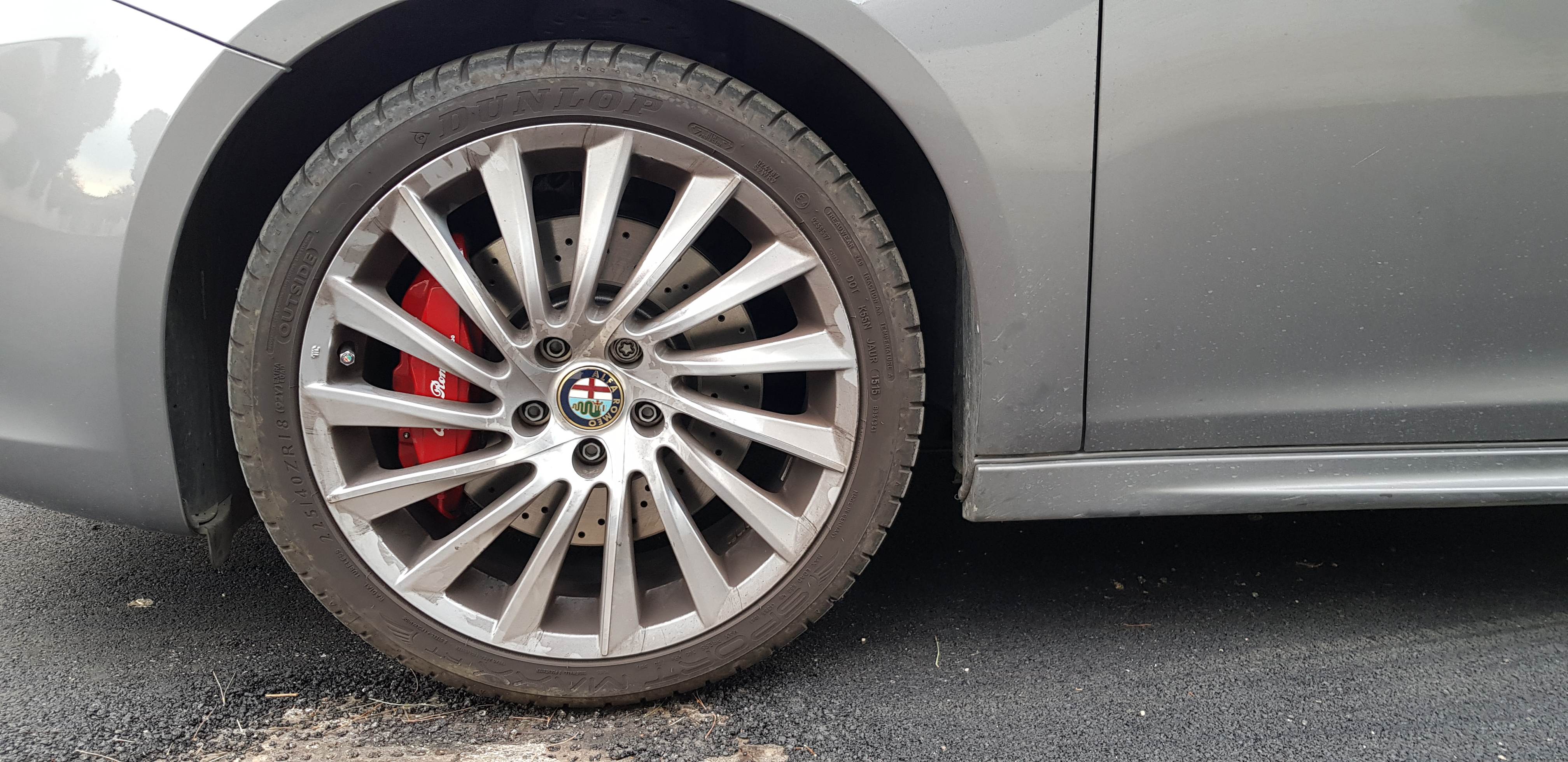

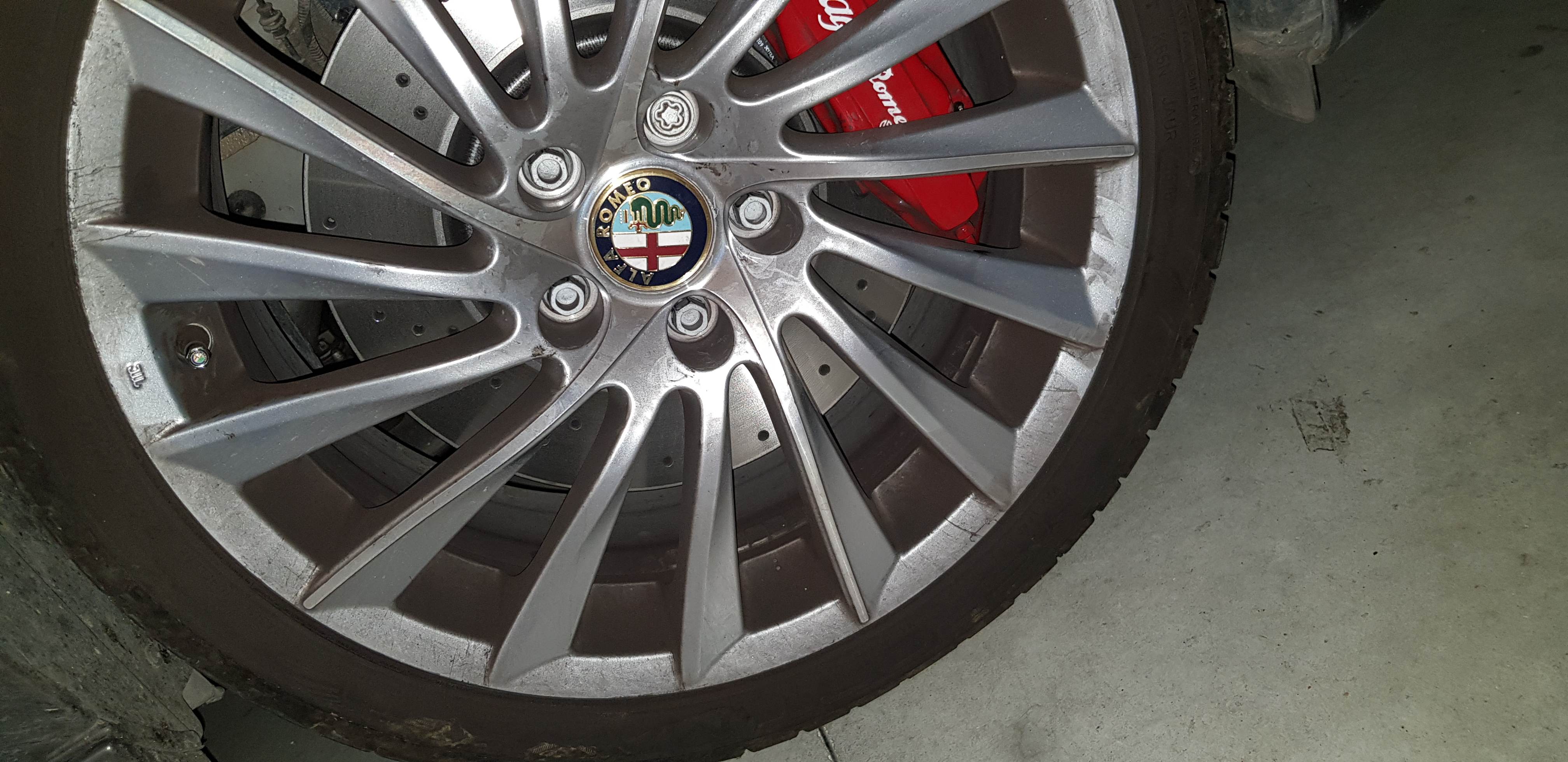

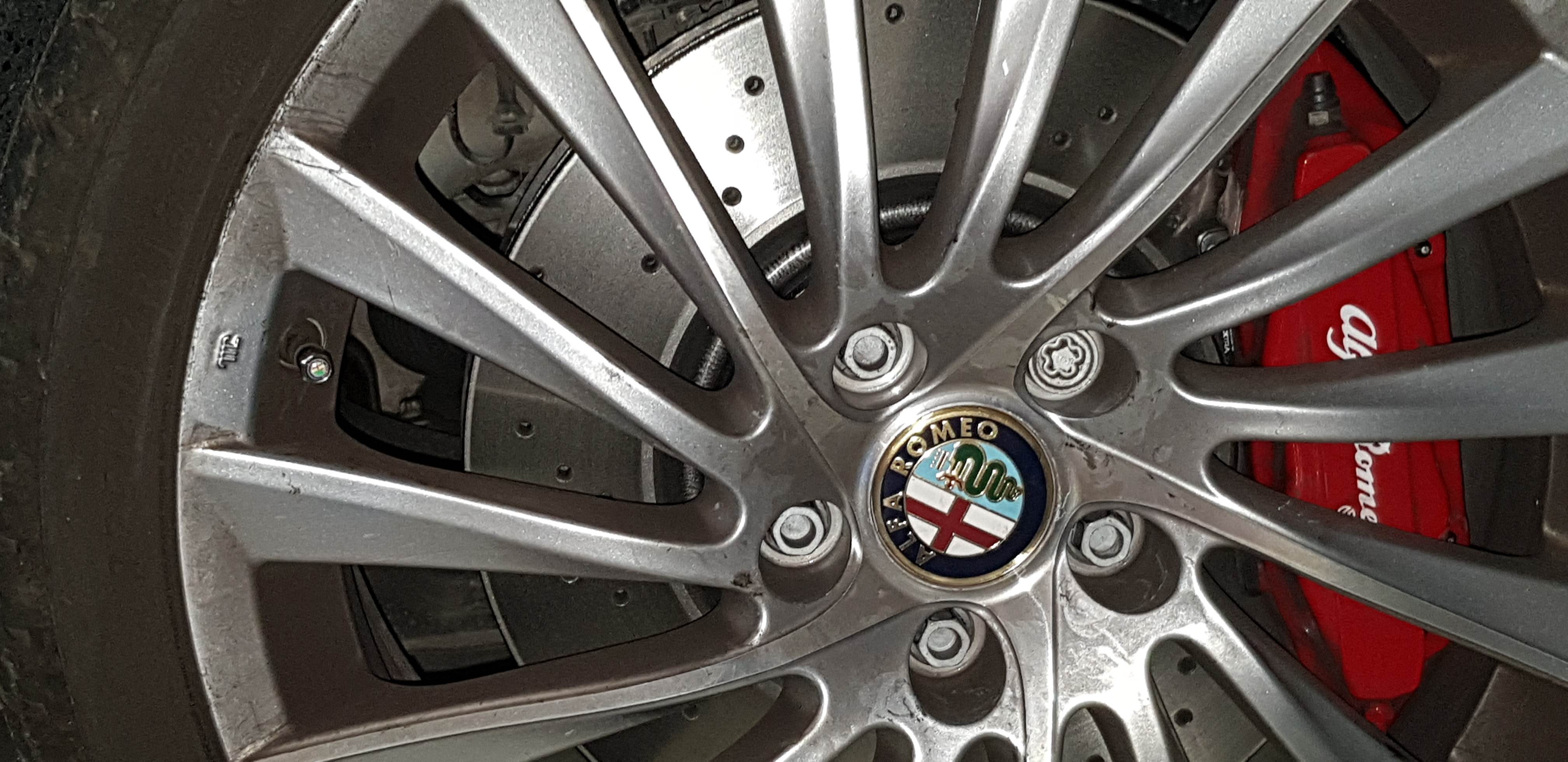

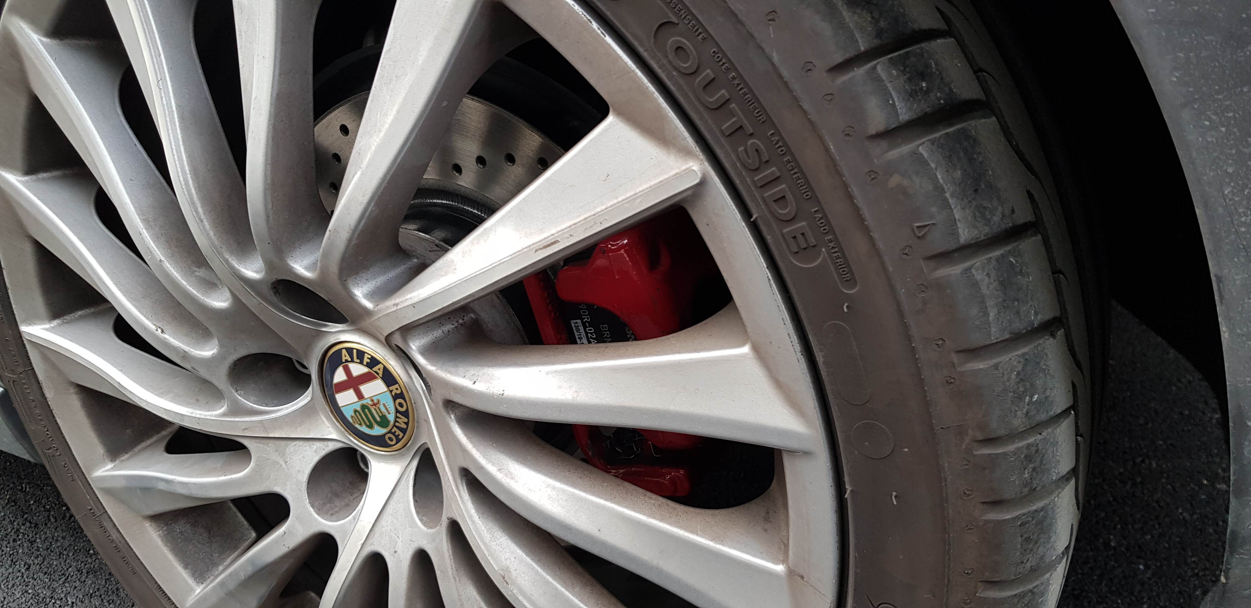

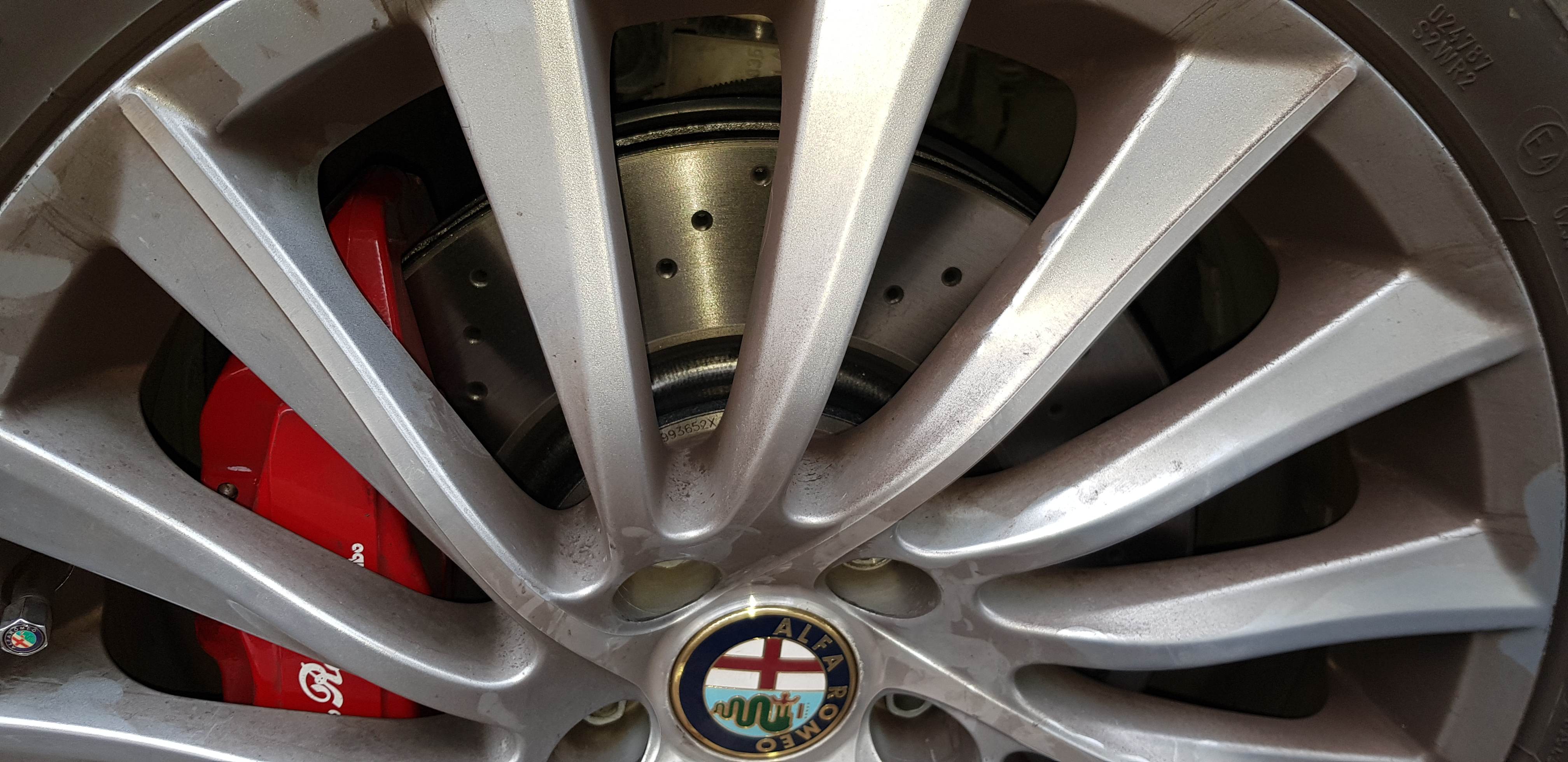

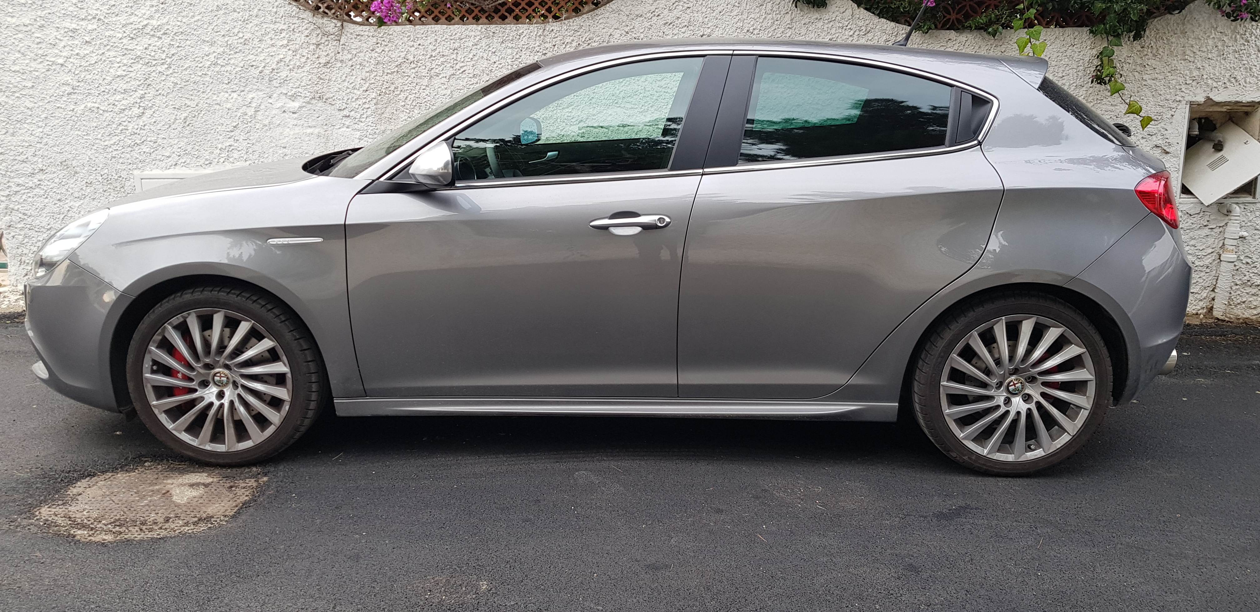

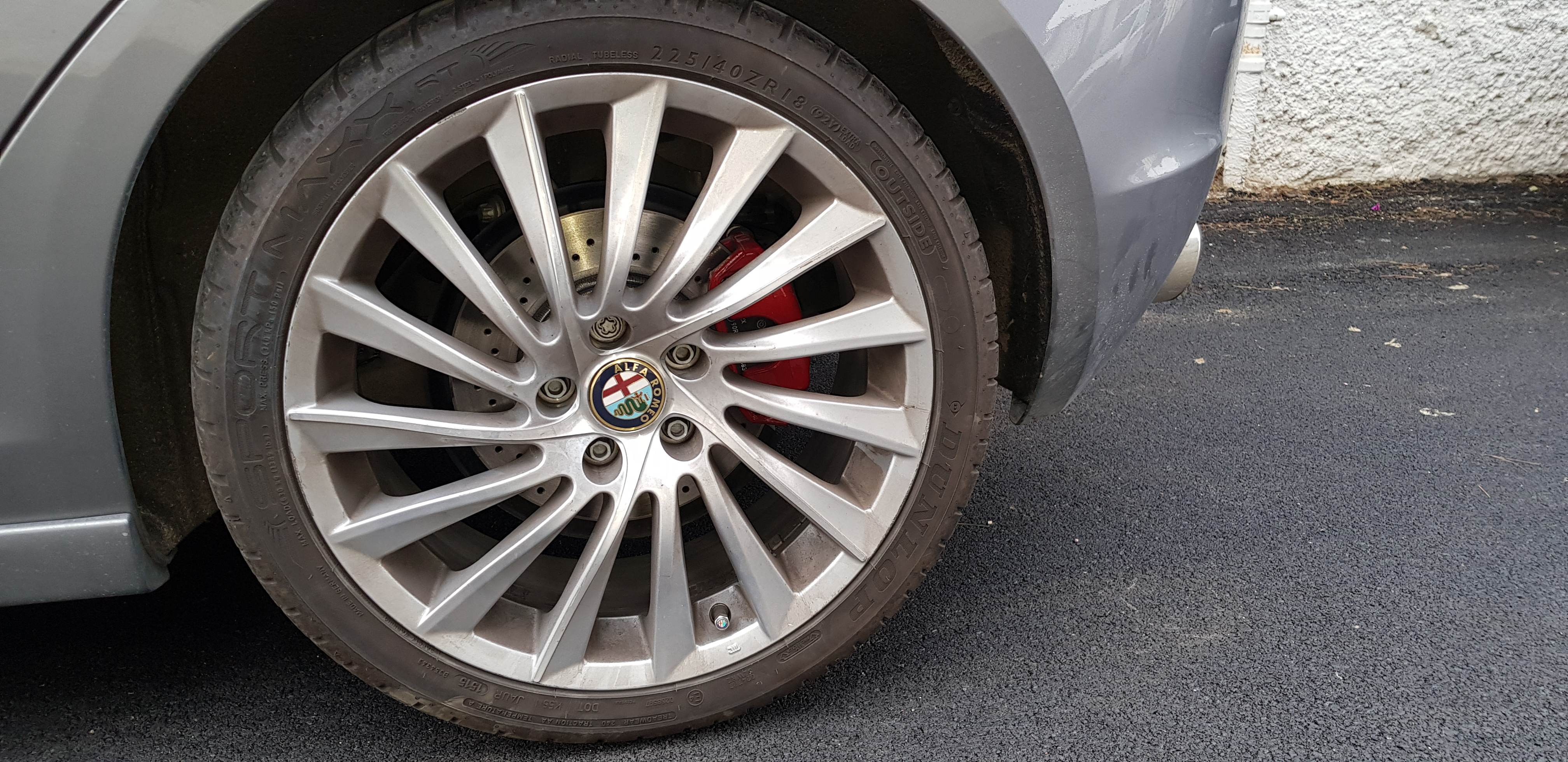

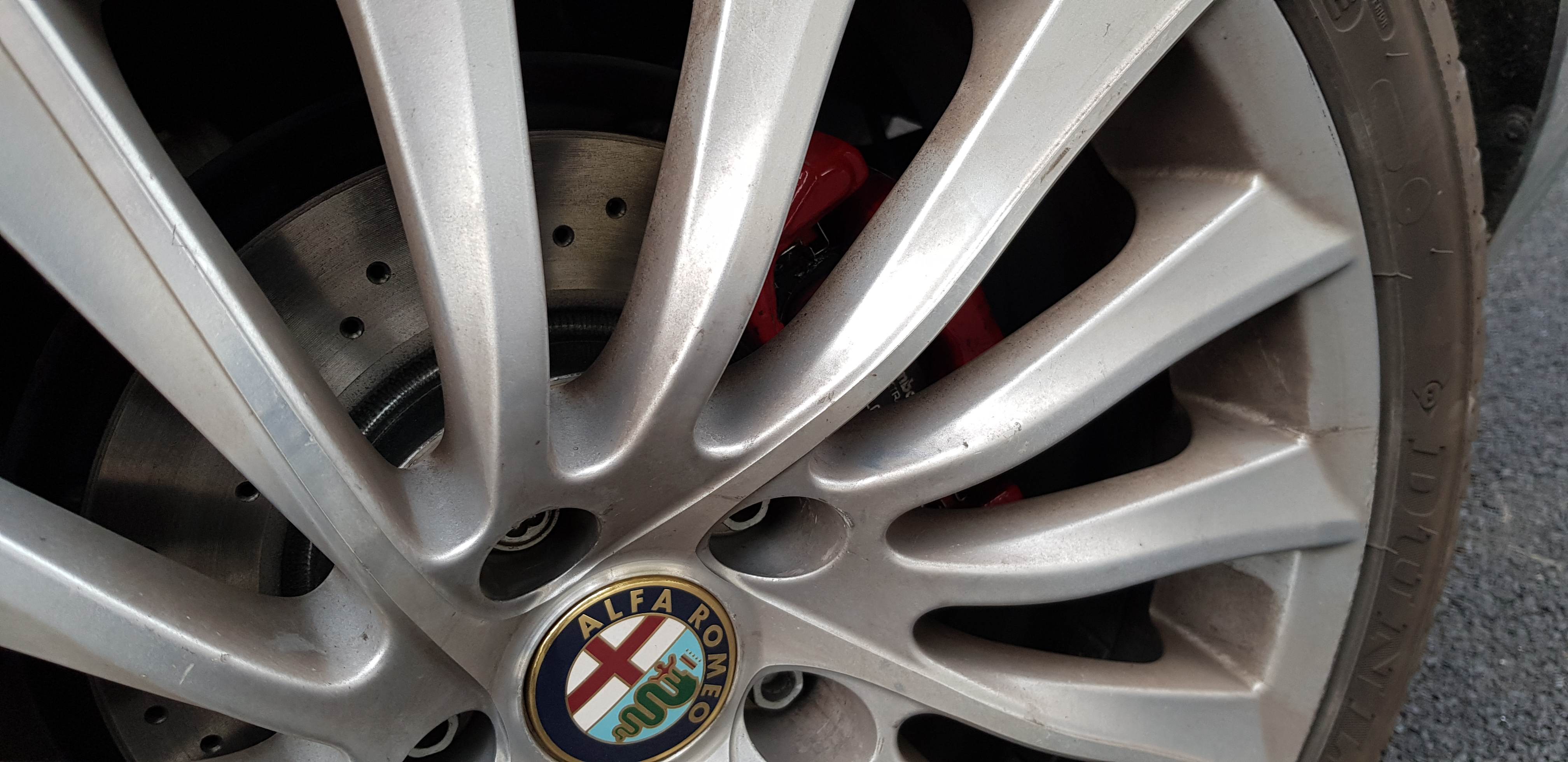

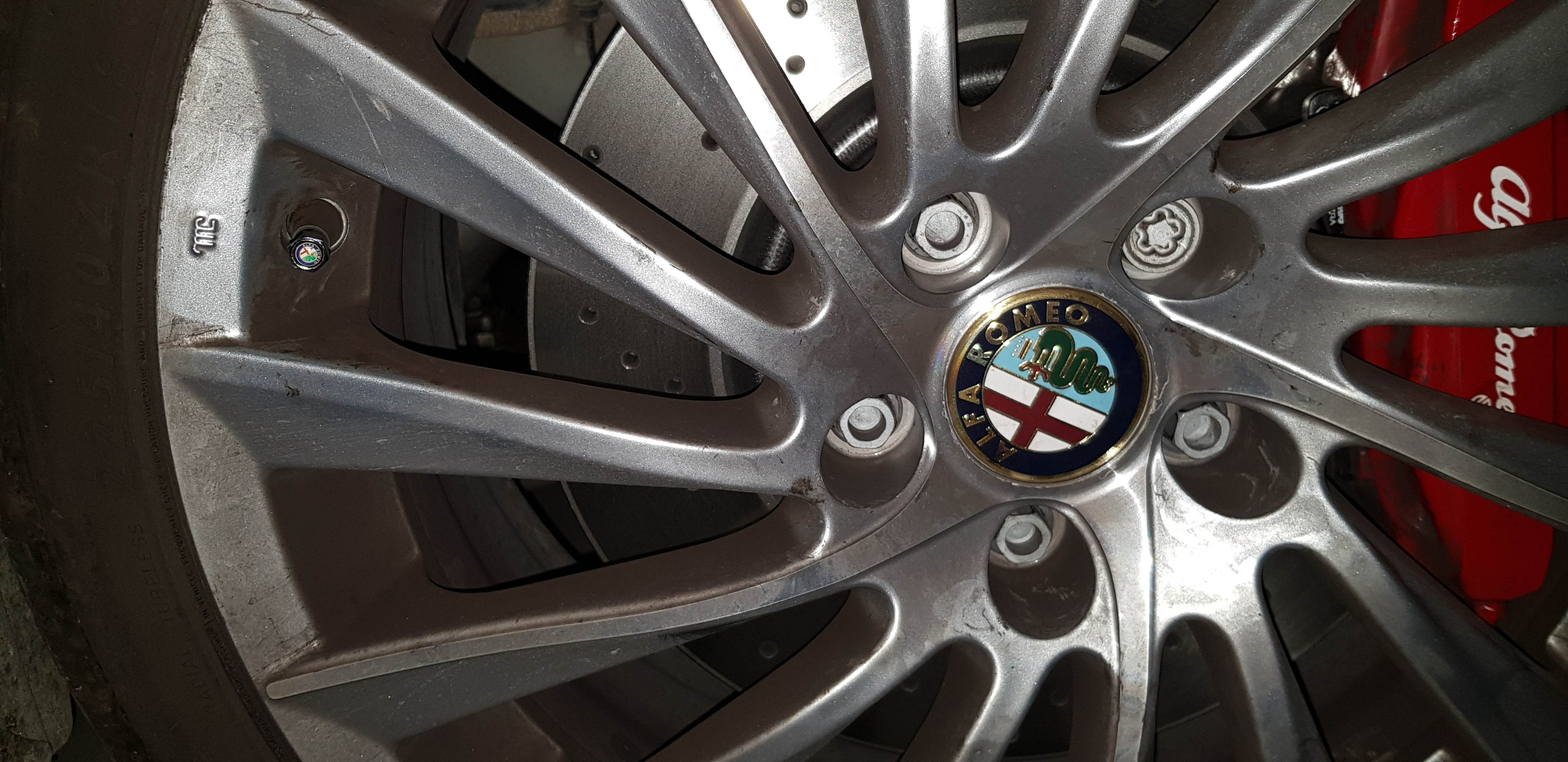

Ho montato pastiglie e dischi forati Brembo Xtra su impianto maggiorato e usato olio Motul RBF 700: frenata incredibile! Molto soddisfatto. Nessun fischio contrariamente a quello che leggo in giro...ovviamente ho fatto un giusto rodaggio prima di pestare di brutto sul pedale.
Hai qualche foto per vedere come ci stanno?

#236
belli belli... ora tocca cambiare i cerchi per valorizzarli di più :D:p
