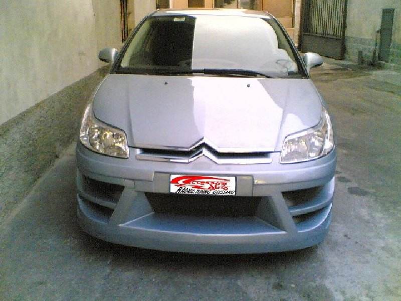

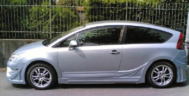

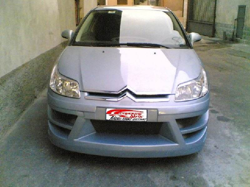

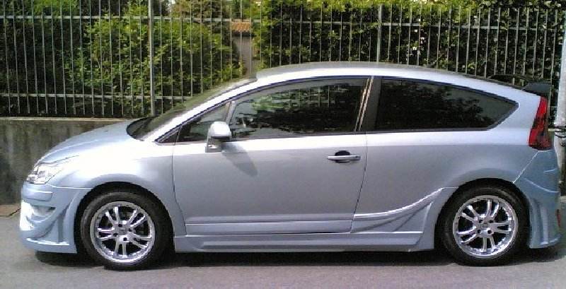

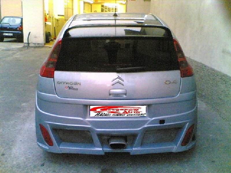

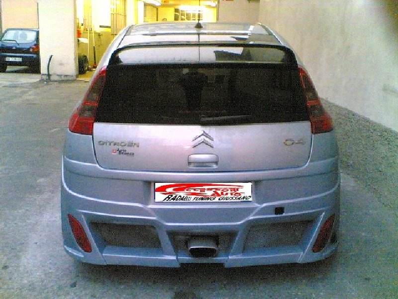

Io posso dirti che avevo una C4 coupé VTR 1.6 110cv primissima serie con kit estetico in vetroresina (sostituito paraurti anteriore e posteriore e minigonne), scarico centrale, spoiler, vetri neri posteriori, dischi e pinze del 2.0 VTS e motore completamente rifatto... Mi ha fermato la stradale in tangenziale e dopo 1 ora di ispezione mi hanno lasciato andare senza multa, e fidati che volevano rompermi le balle in tutti i modi (sono arrivati a grattare tutto il vetro davanti con le unghie per vedere se avevo le pellicole) e alla fine se ne sono andati via. Quindi o ho avuto culo, o le modifiche fatte (motore escluso) erano completamente in regola con il codice della strada...

Fortuna sfacciata.
Comunque non ti costa nulla informarti alla motorizzazione.
