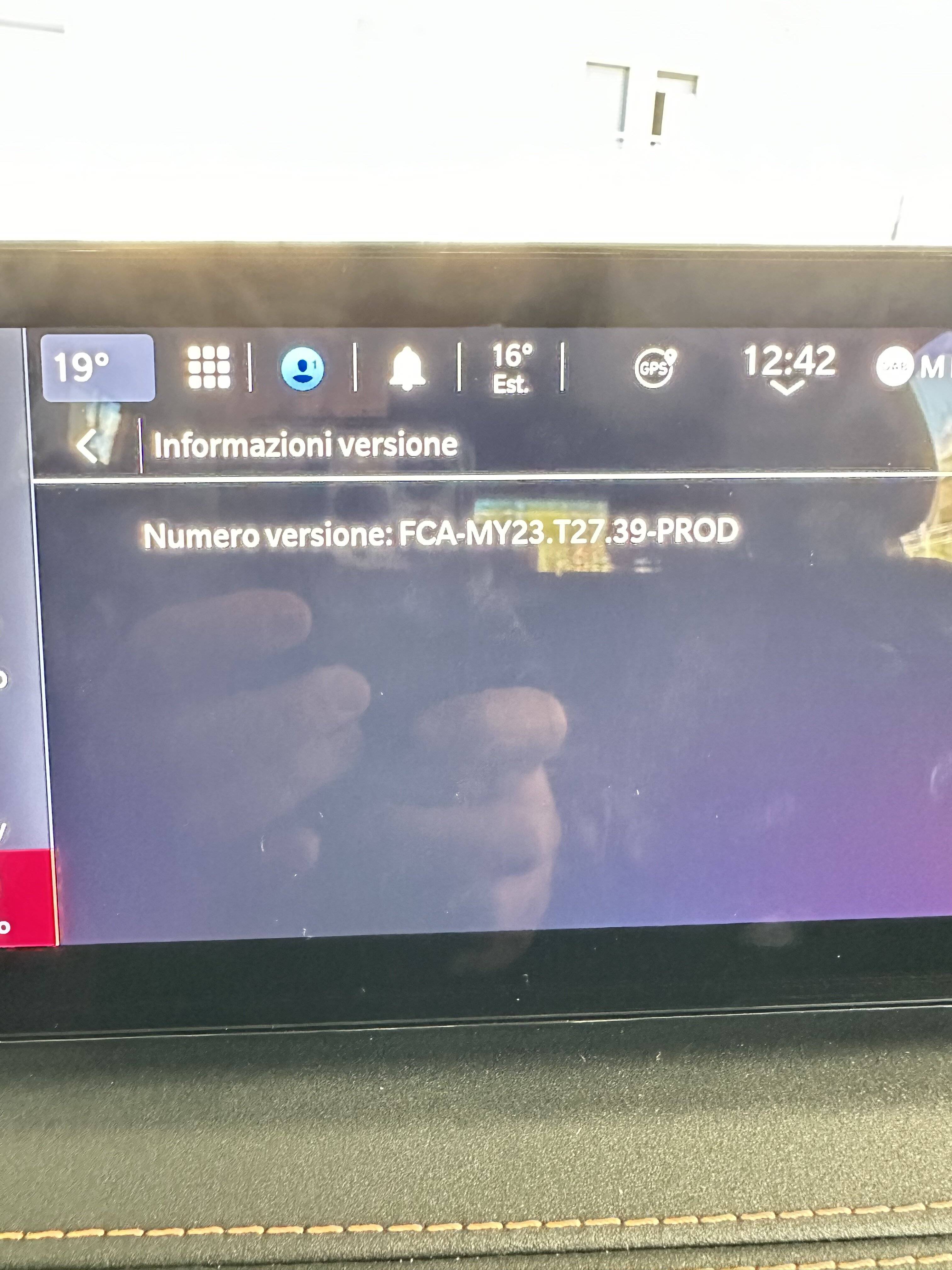

Disponibile aggiornamento mappe 2023.12
Versione infotainment: FCA-MY22.S24.21-PROD
- Versione navigatore (applicazione): TTNAV.S23.1.1
- Configurazione telefono: iPhone 15 Pro Max
Questa la mia versione, ritirata venerdì 29/3/24
    851.3 KB · Visualizzazioni: 148
