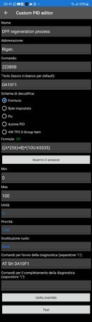

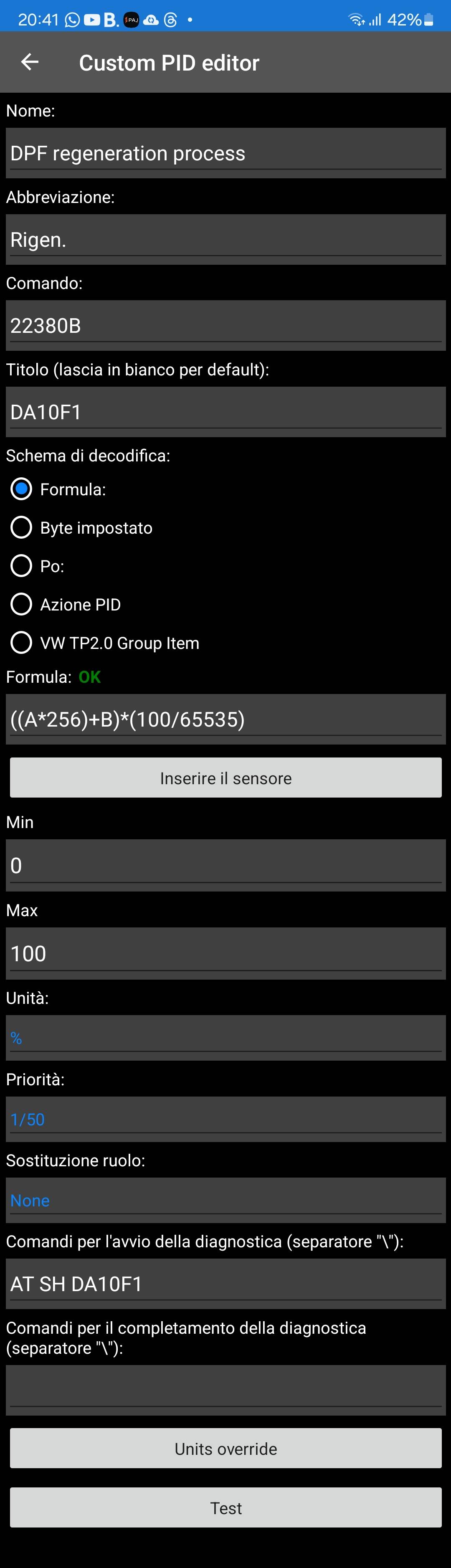

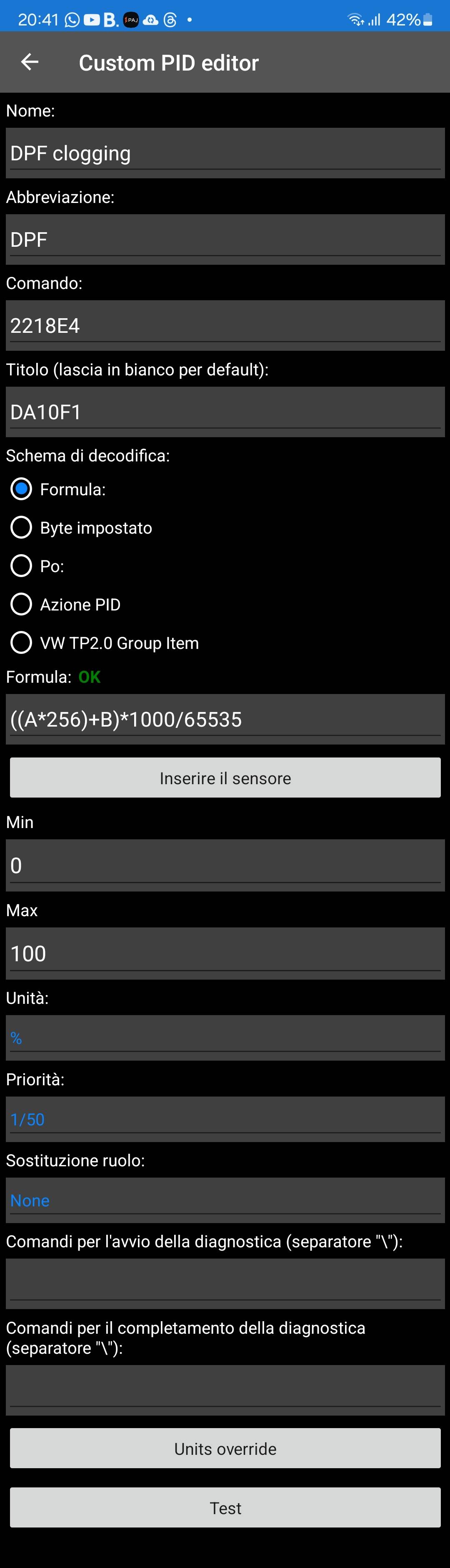

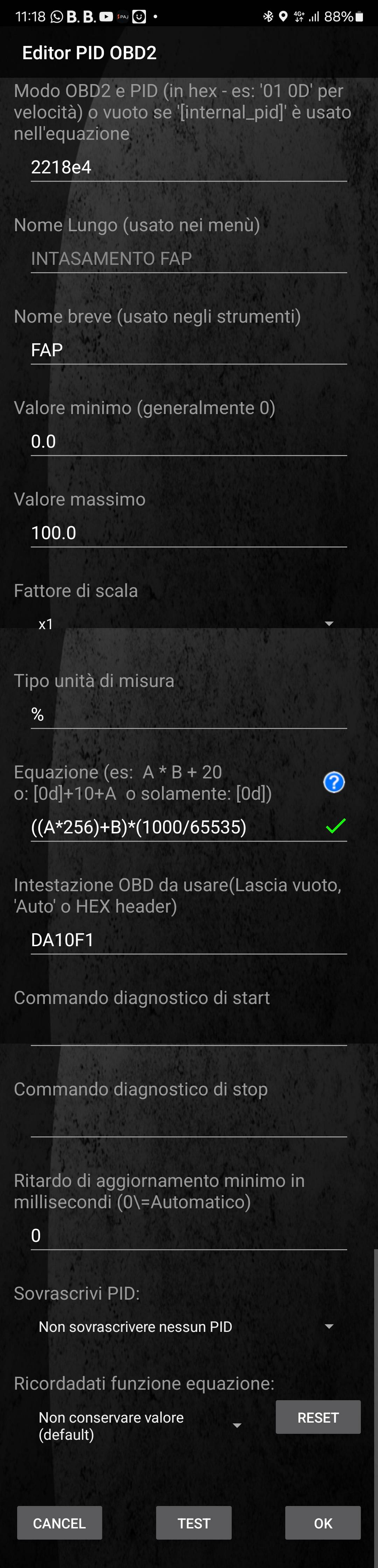

Ho inserito i parametri ma quando eseguo il test mi dice nessuna risposta ho sbagliato qualcosa?
Stesso problema con giulia 2018 150cv.
Gli strumenti di torque funzionano correttamente.
Gli strumenti con impostazione del PID come indicato da danardi (es. 2218e4) danno come test NO DATA.
PF, qualcuno potrebbe girare dei PID già collaudati?

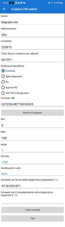

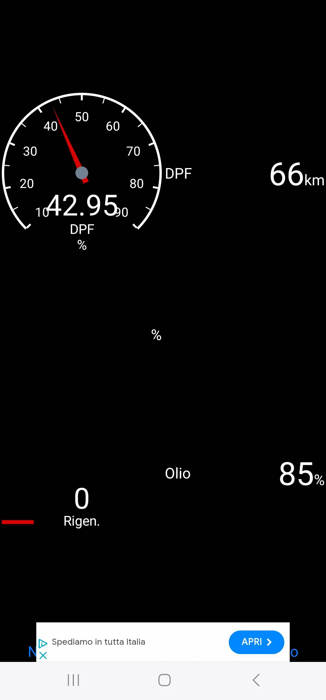

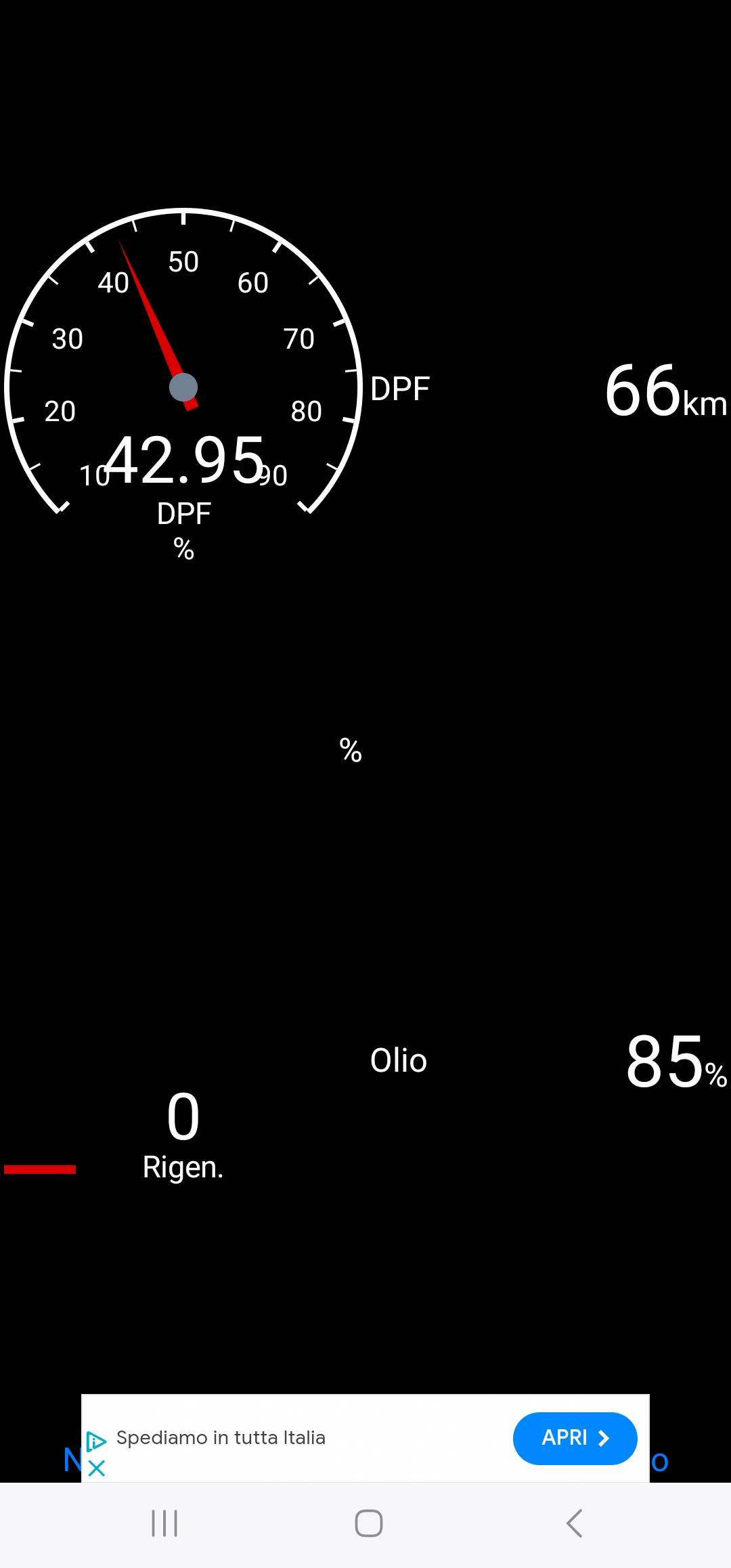

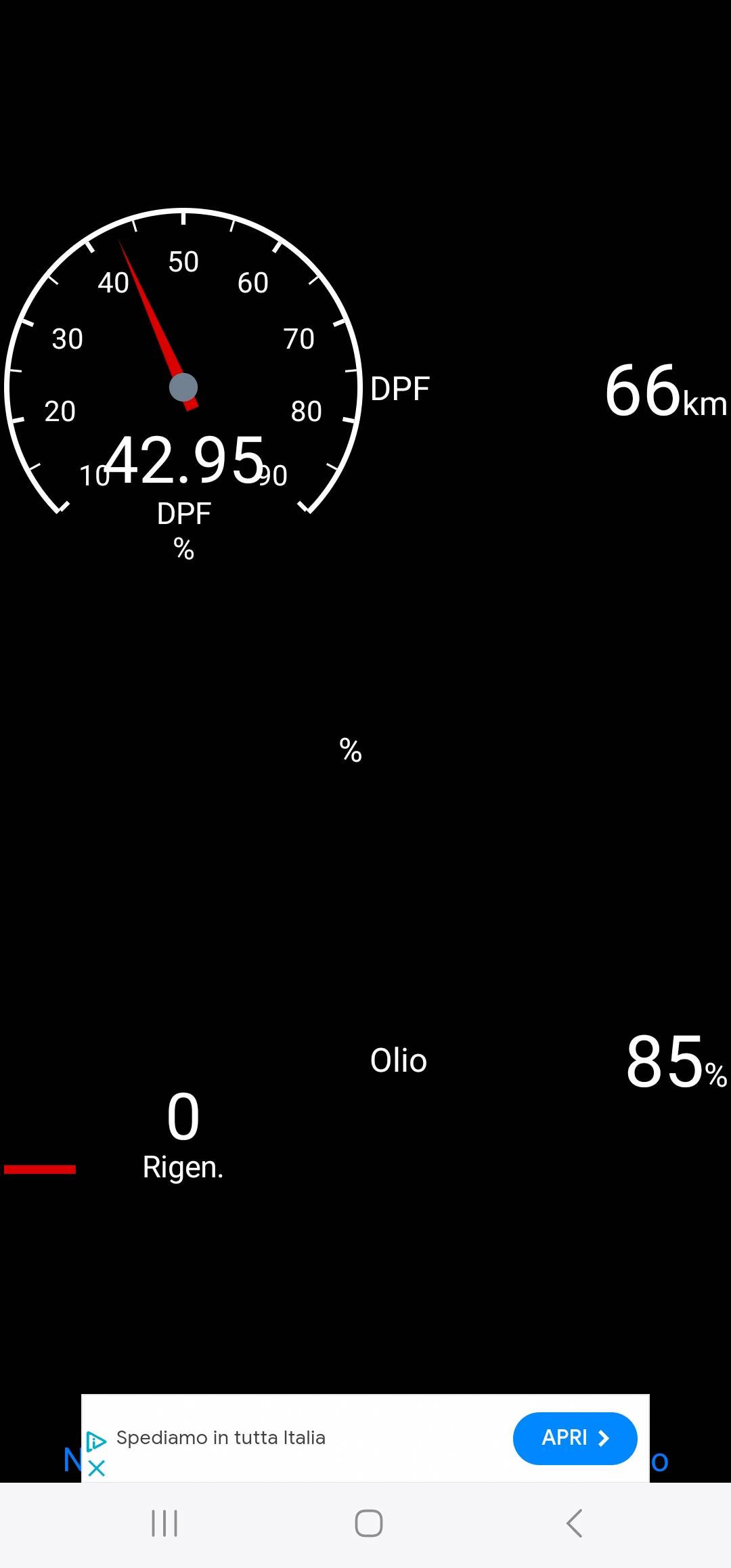

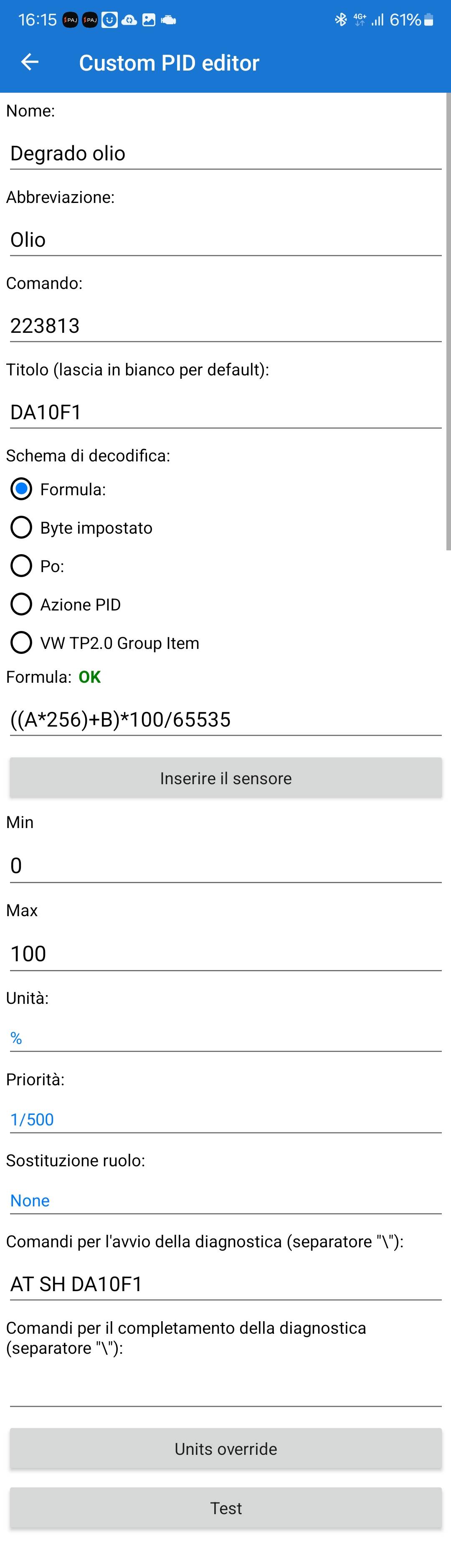

Chiedo ai più esperti oggi ho scaricato l app per obd2 car scanner e ho aggiunto il pid per il degrado olio a detta del concessionario il tagliando è stato effettuato 5mila km fa solo che dall app come si vede da olio 85% ma non capisco se è in buono stato se la percentuale è alta o se più alta è la percentuale più è degradato l olio
Visualizza allegato 263407Visualizza allegato 263406
faresti uno shot dell'editor per il DPF?
