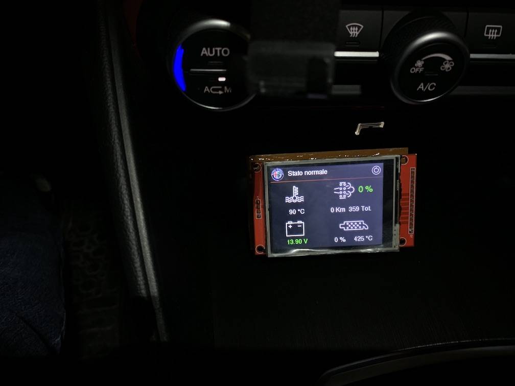

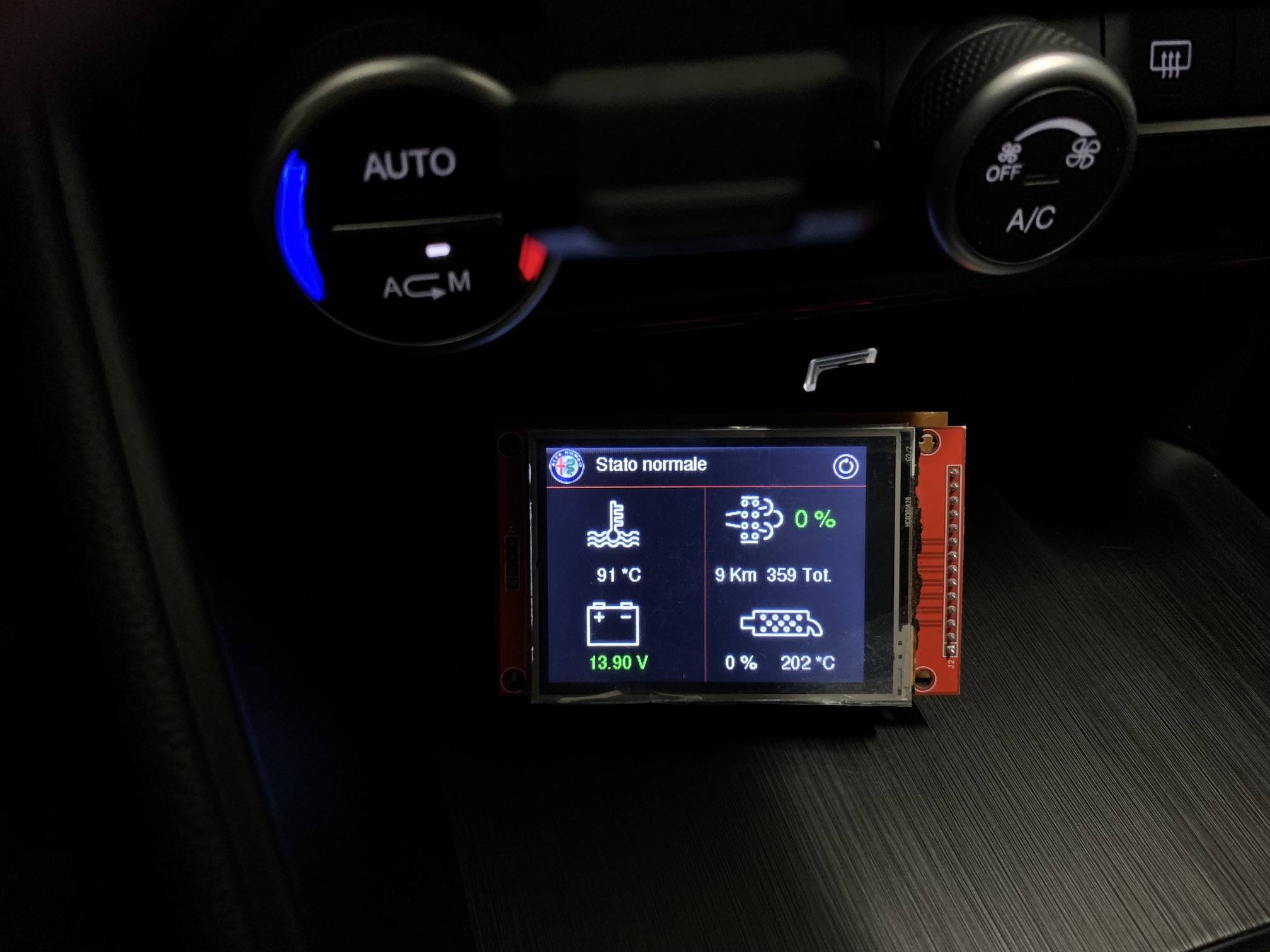

#133
Oggi ho provato il primo prototipo.. direi che funziona :)
Putroppo i PID relativi all'occlusione del DPF e % processo non hanno funzionato a dovere, ma la rigenerazione come vedete dalla foto è stata intercettata (ed evitata, stavo per chiudere l'auto in box).
Se qualcuno avesse info relative agli ultimi due PID mancanti o come gestirli, sarebbe il top.
Visualizza allegato 233181Visualizza allegato 233182

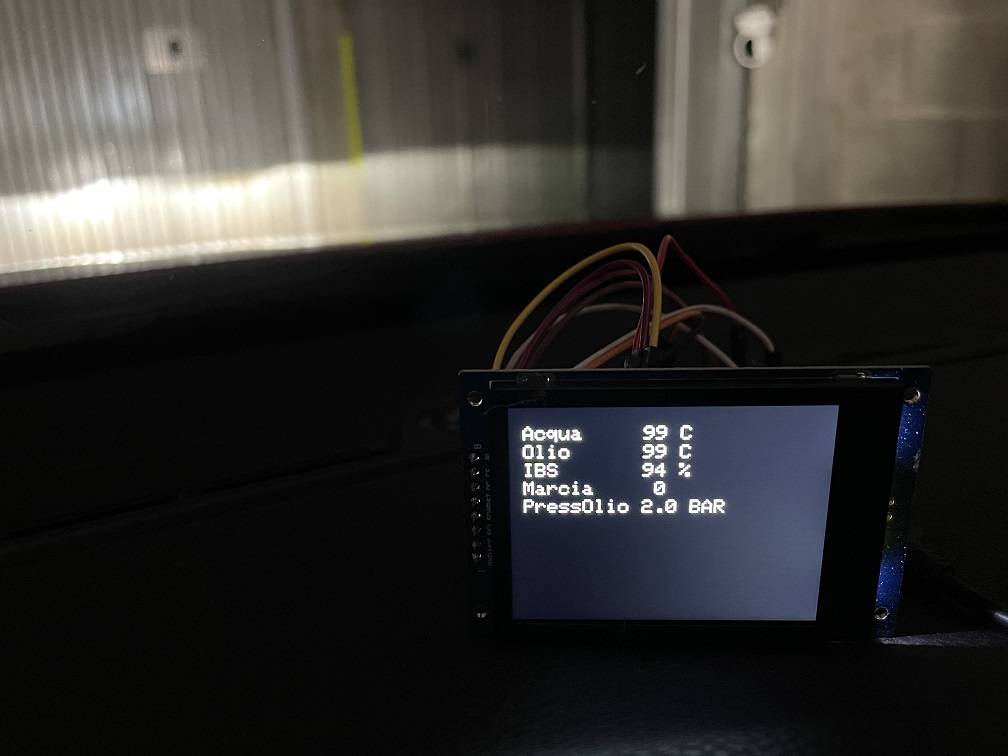

Ciao a tutti, finalmente anch'io ho avuto un po' di tempo da dedicarmi, e ottenuto qualche risultato :)
qualcuno per caso sa il pid per la temperatura del catalizzatore sul benzina?
mi sarebbe utile quelle volte che la porto in pista
