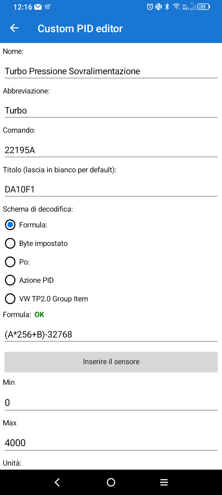

Ho risolto per quanto riguarda la lettera della potenza e coppia ma, purtroppo, continuo a non leggere la pressione di Sovralimentazione. Se provo a fare il test mi restituisce "no data"
Può essere un errore di formula?

Se ti risponde no data vuol dire che la centralina non riconosce il PID
Qui vedete come ho configurato il PID
