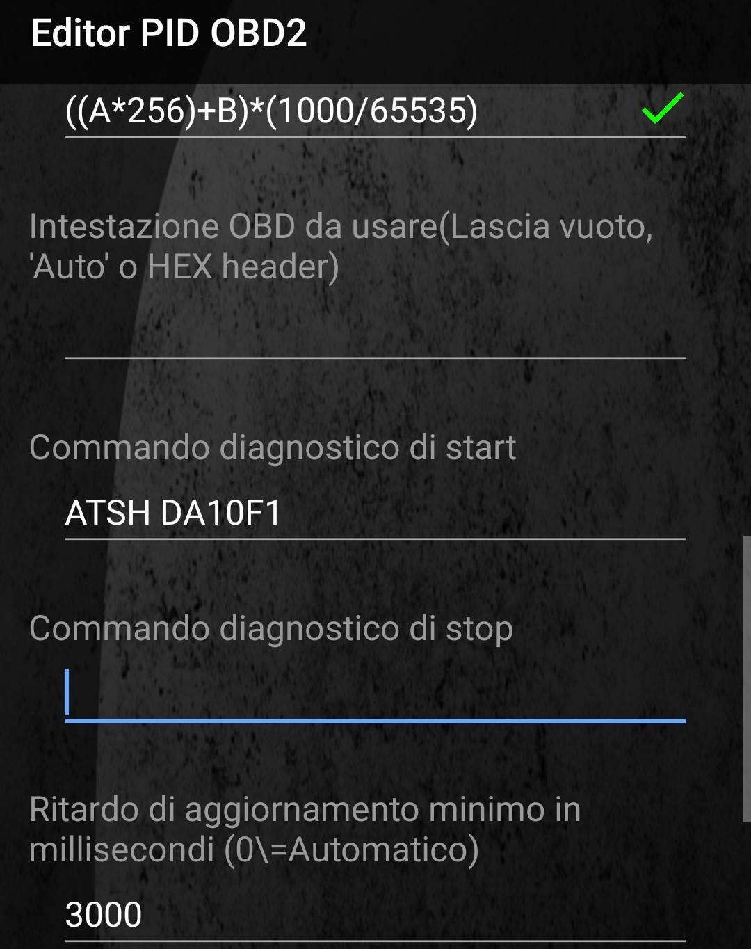

Ciao, prova così. Vedi foto
    116.5 KB · Visualizzazioni: 206
