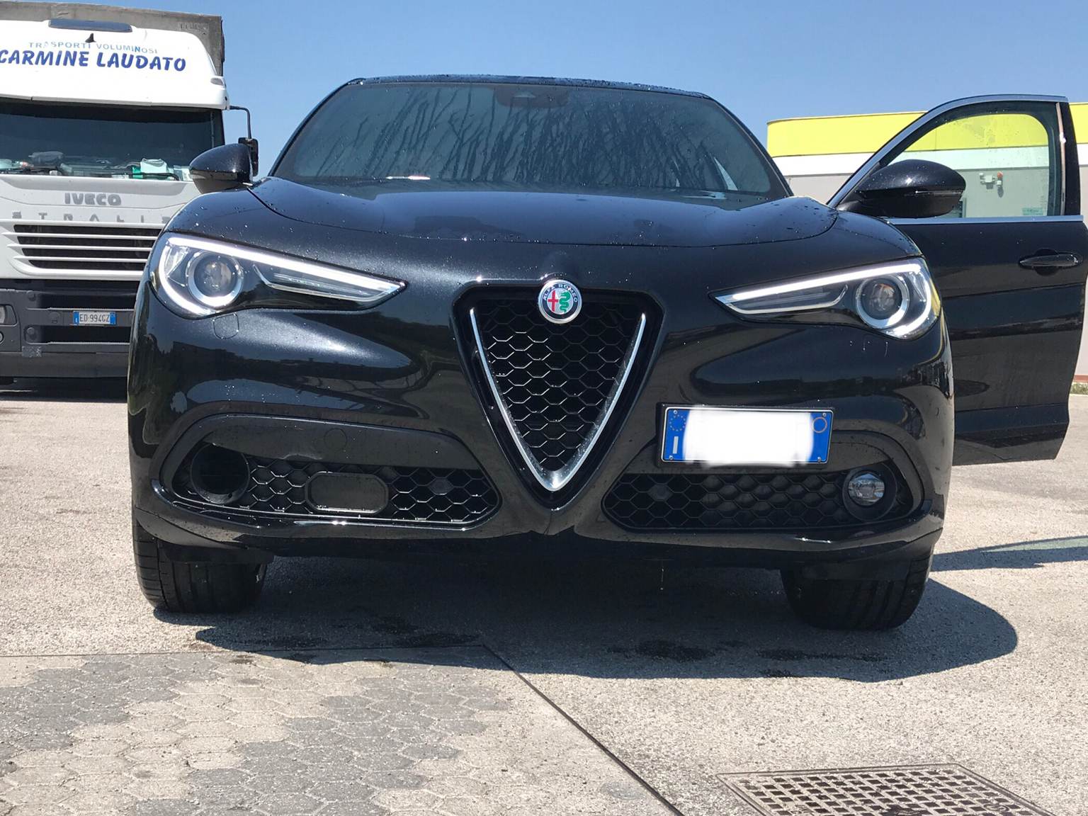

Portata anche io oggi in concessionaria con fendinebbia destro con entrambi i supporti rotti e quello sinistro attaccato solo da un lato. Me li sostituiscono in garanzia. Spero solo che con gli anni non si ripresenti il problema!

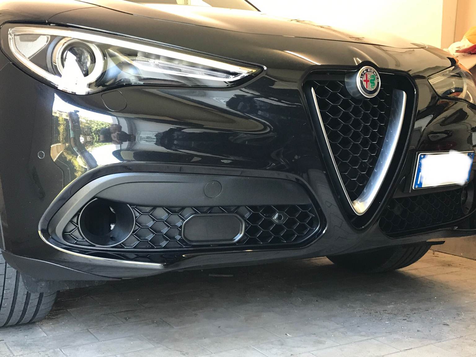

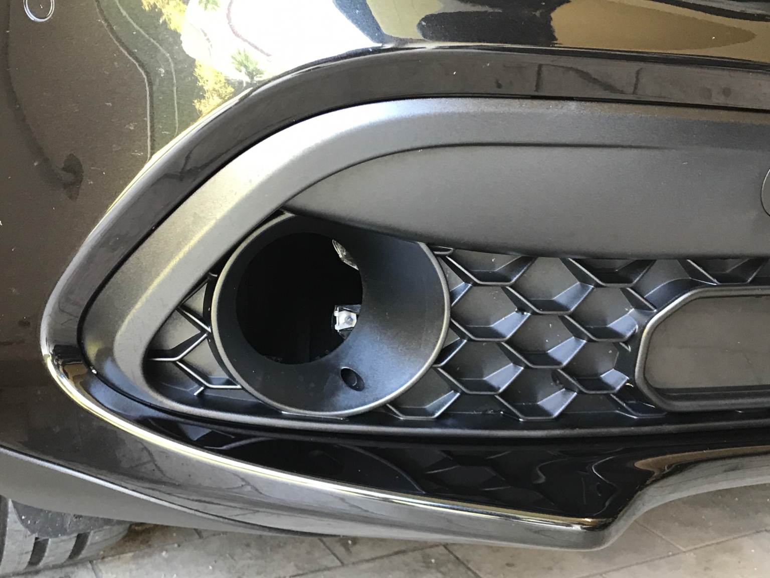

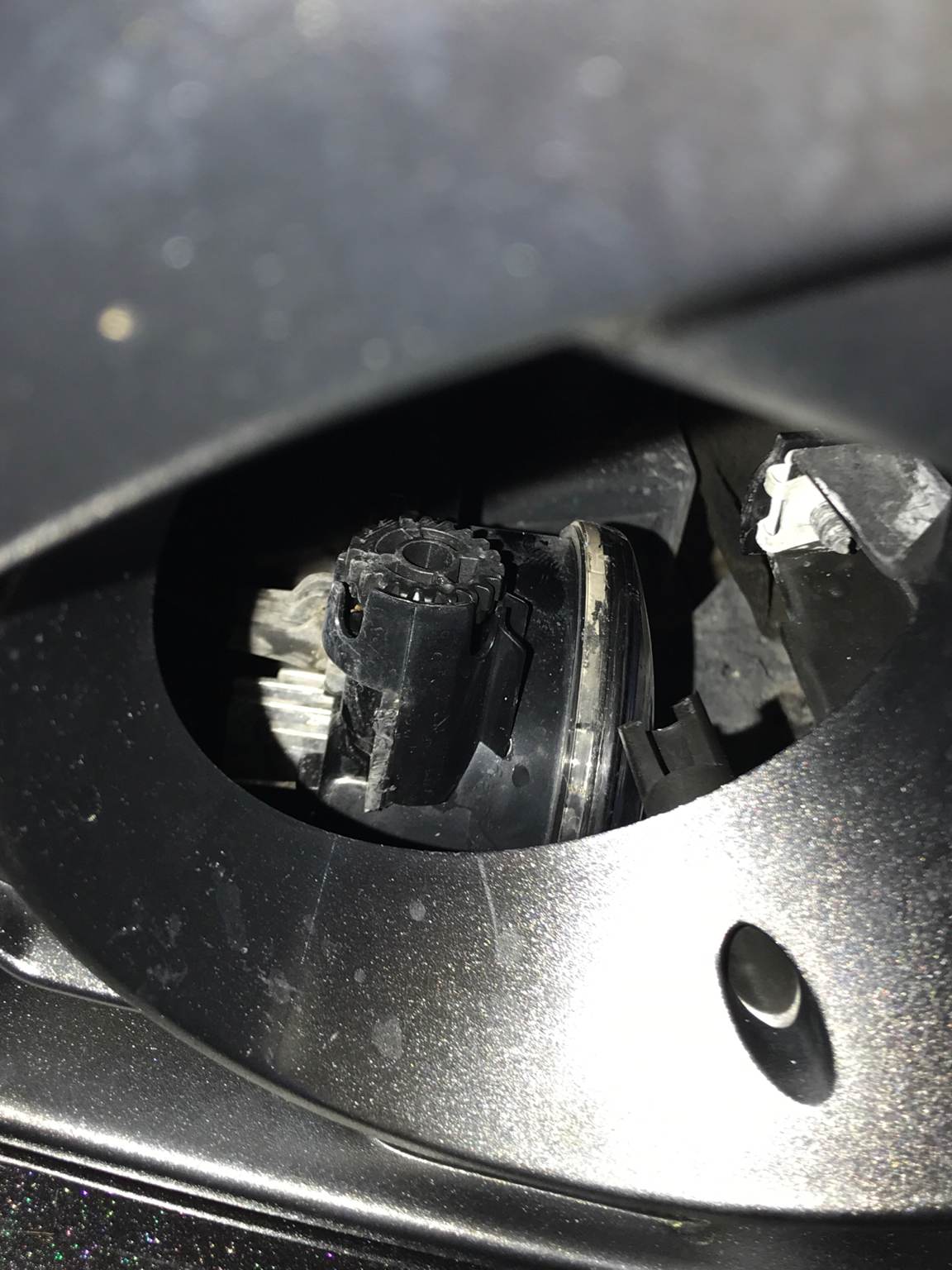

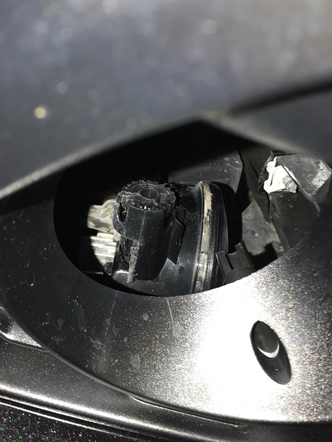

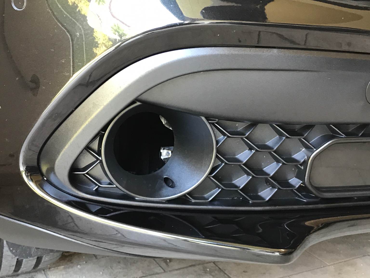

Buongiorno. Ho avuto anch’io lo stesso problema la fine dello scorso anno, risolto dalla carrozzeria autorizzata su suggerimento della concessionaria. La settimana scorsa l’inconveniente si è ripresentato. Nel mio caso si tratta del fendinebbia lato dx, fendinebbia che sono risultati sempre integri e senza segni di colpi ricevuti. Allego alcune foto che ho inviato per mail anche al servizio clienti Alfa. Per completezza di informazione non ho mai lavato la Stelvio con i rulli ma solo con la lancia (ho scritto con la minuscola iniziale quindi non la casa automobilistica [emoji23][emoji23])
Visualizza allegato 169174Visualizza allegato 169175Visualizza allegato 169176Visualizza allegato 169177
come la mia
Fendinebbia che si staccano da soli? Ah, lo fanno, lo fanno, lo fanno… :D
Ovviamente anche a me è successo, più di un anno fa. Trovato il fanale integro all'interno del paraurto, senza aver preso colpi o aver sbattuto da nessuna parte. Semplicemente i due supporti in plastica si erano completamente spezzati.
Intervento di incollaggio per girare come se niente fosse e nuovo fendi ordinato e poi sostituito in garanzia.

Quindi abbiamo capito che sulle prime erano difettosi i perni di fissaggio
Sì.
Da come si sono spezzate le due alette di fissaggio viene da pensare che la plastica con cui è fatto tutto il blocco non sia delle migliori.
A me poi non è successo come ad altri utenti dopo un lavaggio a rulli, tra l’alto mai eseguito sullo Stelvio (sempre e solo lavata a mano e con lancia): sono semplicemente partito la mattina con il fendi nella sua sede e dopo pochi chilometri cittadini, dopo aver parcheggiato, l’ho trovato come in foto.
Ok che le strade felsinee non sono dei tavoli da biliardo e qualche sollecitazione può averla presa, ma per spezzarsi così ci vorrebbe un bel colpo. Oppure come detto la plastica è davvero scarsa e rigida, ed eventualmente i supporti troppo sottili.
Speriamo che quello lato guida sia più fortunato.
