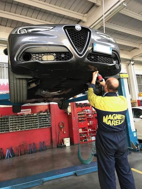

Visualizza allegato 176403
Fendinebbia che si staccano da soli? Ah, lo fanno, lo fanno, lo fanno… :D
Ovviamente anche a me è successo, più di un anno fa. Trovato il fanale integro all'interno del paraurto, senza aver preso colpi o aver sbattuto da nessuna parte. Semplicemente i due supporti in plastica si erano completamente spezzati.
Intervento di incollaggio per girare come se niente fosse e nuovo fendi ordinato e poi sostituito in garanzia.
