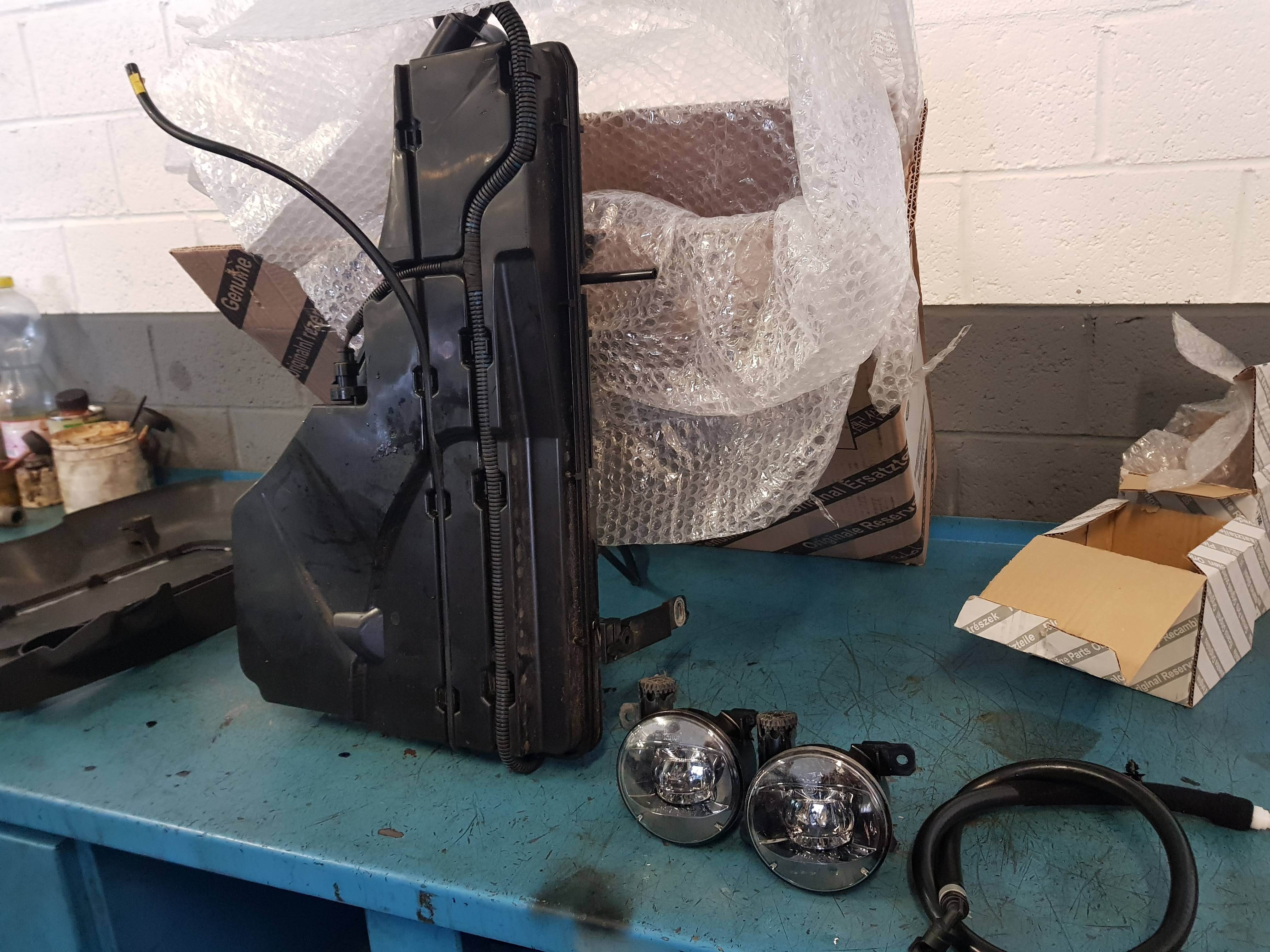

Ciao a tutti gli Alfisti!
Vi segnalo un problema che mi è capitato e sono rimasto molto perplesso!
Dopo un lavaggio ai rulli esco dall'impianto e mi rendo conto che un faro fendinebbia anteriore si è distaccato dalla sua sede naturale.
Non ho potuto fare altro che chiamare il venditore e chiedergli di riportare la Stelvio in officina per farla risistemare.
Lui incredulo mi dice che anche alla altra Stelvio che aveva in autosalone, dopo un lavaggio, gli si sono distaccati tutti e due i fendinebbia!!
Quando ha portato la Stelvio in assistenza ha notato che ce ne erano altre nelle stesse condizioni anomale!!
Questa cosa mi preoccupa molto in termini di progettazione dei sostegni dei gruppi fendinebbia!
Per altro sono progettati male perchè non hanno una guida asimmetrica per evitare di montare i gruppi al contrario!
Infatti quando me l'hanno riconsegnata il faro era stato montato a testa in giù e quindi sparava verso Marte invece che per terra!! :-/////
A qualcuno è successo lo stesso problema?
A me hanno cambiato i 2 fari con i supporti rotti e la vasca lavavetri e lavafari dicendo che é un difetto di materiali.

Si confermo che mi è successo praticamente dopo poco il ritiro della vettura nuova, nella stessa maniera,a me hanno detto che il problema stava nel serraggio delle viti probabilmente con una coppia troppo alta e con le normali vibrazioni il rischio poteva essere questo,un paio d'ore di officina ..,ora la vettura ha 14 mesi e circa 28.000 km nessun tipo di problemi..P.s. a scanso di equivoci con qualche commento un po pesante rammento questo : 2002 primo WV Touareg tenuta 16 mesi ...11 di officina sostituita per disperazione ,3 2007 Touareg(preso usato con 60.000km) rottura del depressore dei freni a 140kmh mi sono ca...o addosso!!!

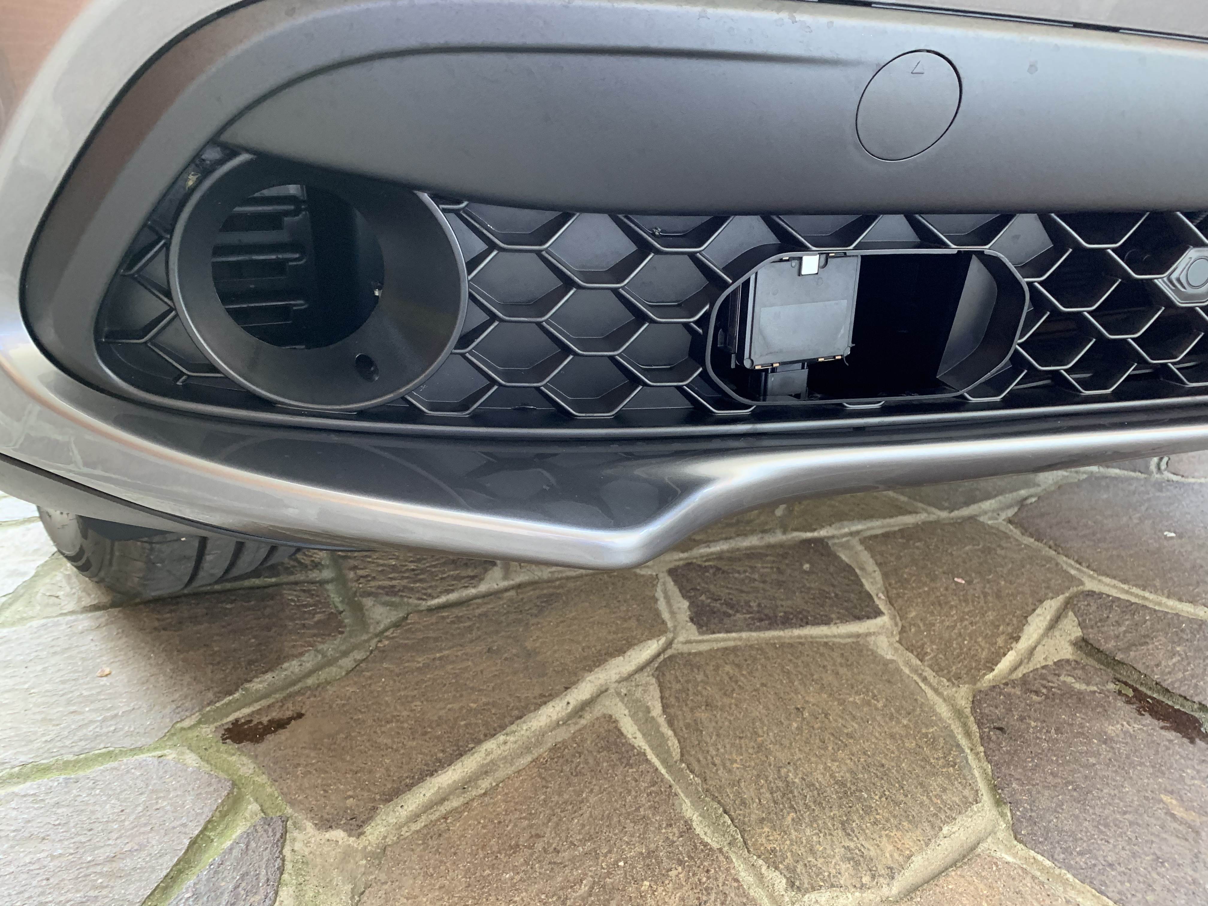

In una settimana oltre che al fendinebbia dx ho perso anche la protezione della telecamera adiacente. Mai lavata con i rulli. Sono preoccupato ..

Guarda non saprei cosa dirti..quello del fendinebbia è capitato anche a me,ma quello del coperchio telecamera/radar no la mia macchina ha 34.000 km guidata sempre in modalità D mai successo nulla,ai due tre richiami non è neanche stato fatto nulla perché risultava a posto,comunque non credo che ti debba preoccupare più di tanto,si magari è un po? fastidioso ma se vai in concessionaria/officina Alfa non dovrebbero farti storie,credimi te lo dice uno che per lavoro ha usato negli ultimi 25 anni in media una macchina ogni 18 mesi.....succede a tutte che ci sia qualche piccolo/grande intoppo..Buona Pasqua

Avrai preso qualche botta... Magari in autostrada... Per com'è fatta la copertura non viene via neanche tirandola... Ho provato a tirare a mano sulla mia Giulia e niente
