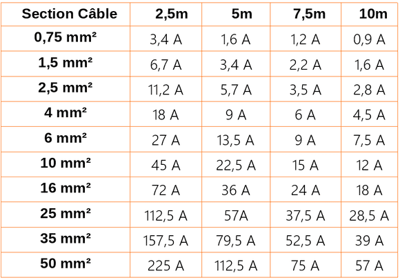

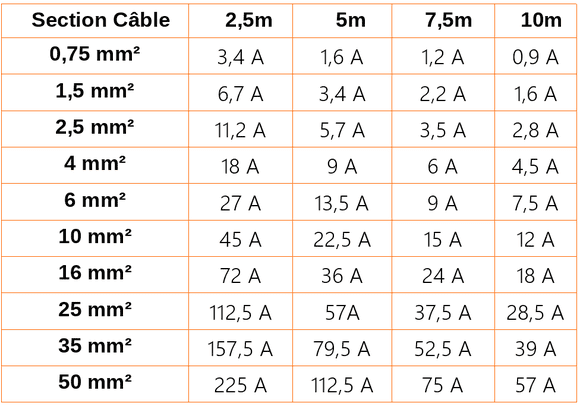

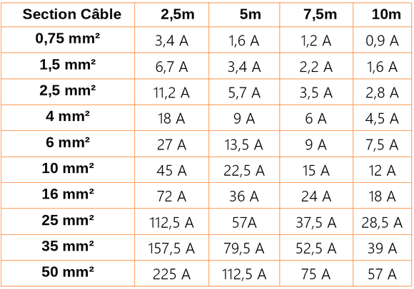

40 A in entrata
Tieni conto di questa tabella e occhio al diametro dei cavi

Regge correnti, o meglio diametri di cavi, inferiori a quello che ho postato io, ma se non superi i 2/2,5 m di lunghezza per il collegamento con l'amplificatore, va bene. Considera che la tabella prevede un decadimento di tensione di 0,5 volt.
Almeno per il cavo in entrata e per quello in uscita verso l'amplificatore usa il diametro massimo permesso (25 e 10 mq) e cerca di utilizzare cavi corti
