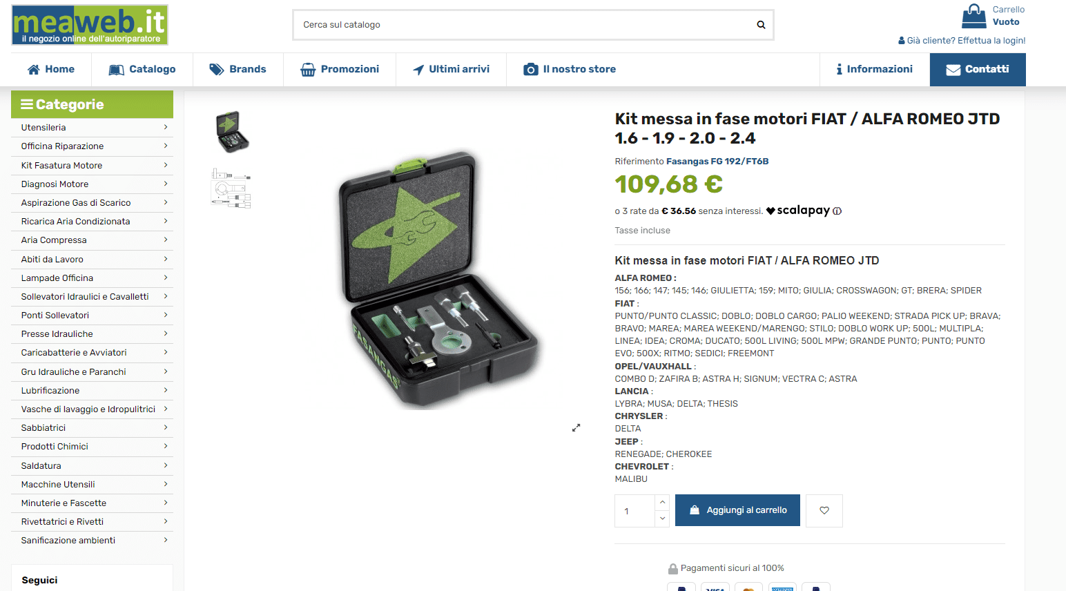

Grazie del contributo. Sapresti dove trovare le dime esatte per la Giulia?
Su internet si trovano a prezzi ragionevoli le dime per 1.9 2.0 e 2.4, quelle del 2.2 credo che si debba andare a catalogo da un rivenditore professionale, esempio beta hazet ecc ecc, altro consiglio che posso dare naturalmente senza offendere nessuno e mi ci metto dentro amchio, dobbiamo fare la cinghia ogni 100000 km o comunque dopo 5 6 7 anni, facciamolo fare a chi ne fa 10 al giorno o comunque ha dell attrezzatura specifica, amche perche è vero che se si sa quello che si fa non si butta via il motore perche avere un po la
Conoscenza di un motore a 4 tempi….. ma è anche vero che per mezzo dente si rischia di smontare mezzo motore due volte….
Guarda questo sito, ha ottime dime e ottime attrezzature.
