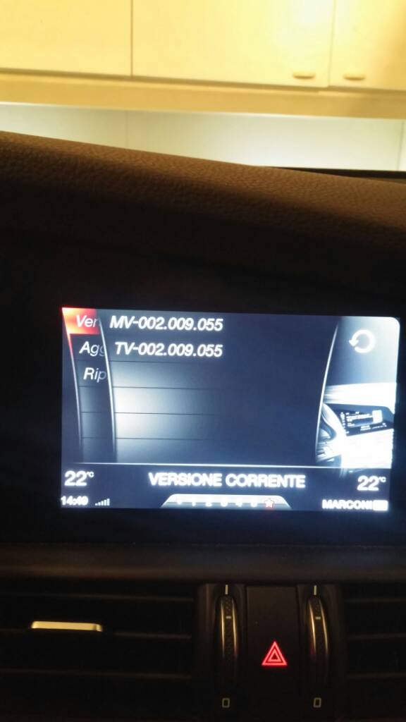

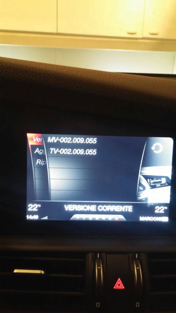

oggi finalmente sono riuscito ad aggiornare il software alla versione 002.009.055..provenendo dalla versione 002.008.0e non ricordo adesso.....le uniche cose cambiate a livello software notate sono i preferiti della radio che da 6 adesso sono 7 è lo zoom automatico sul navigatore.....

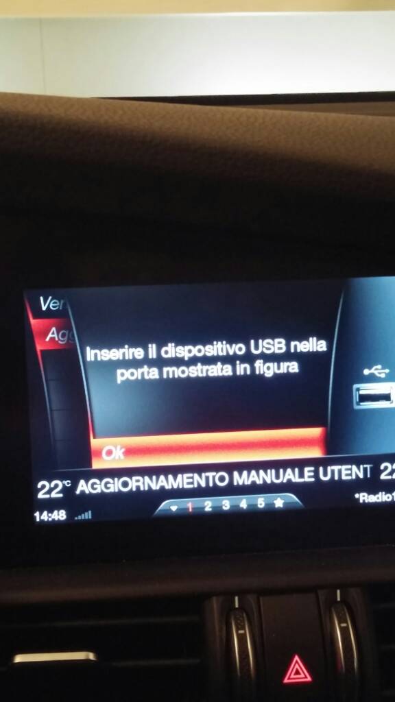

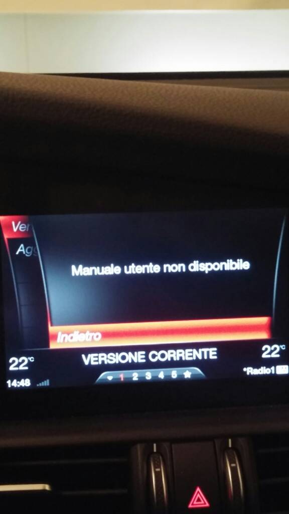

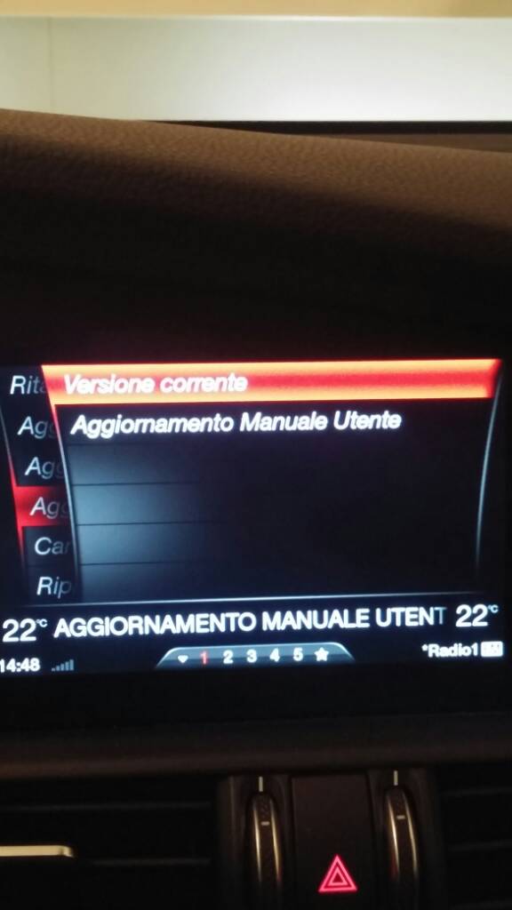

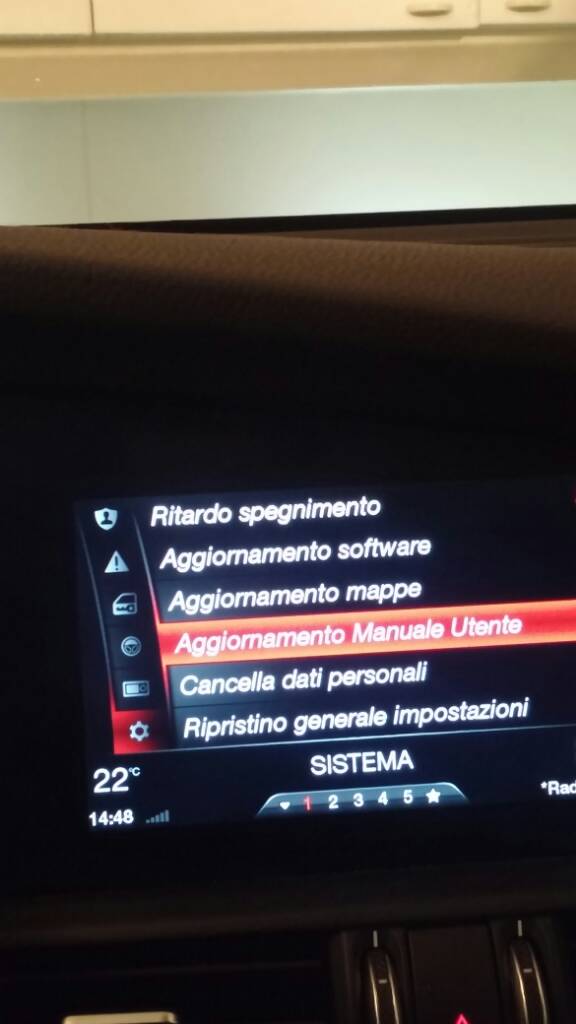

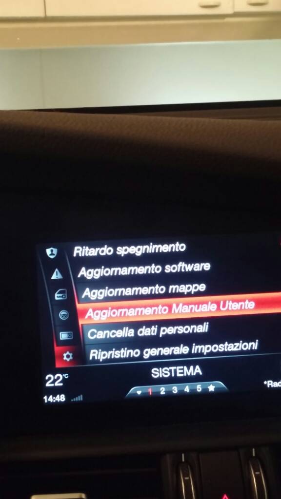

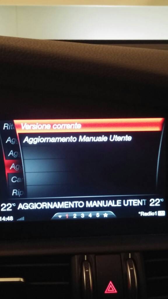

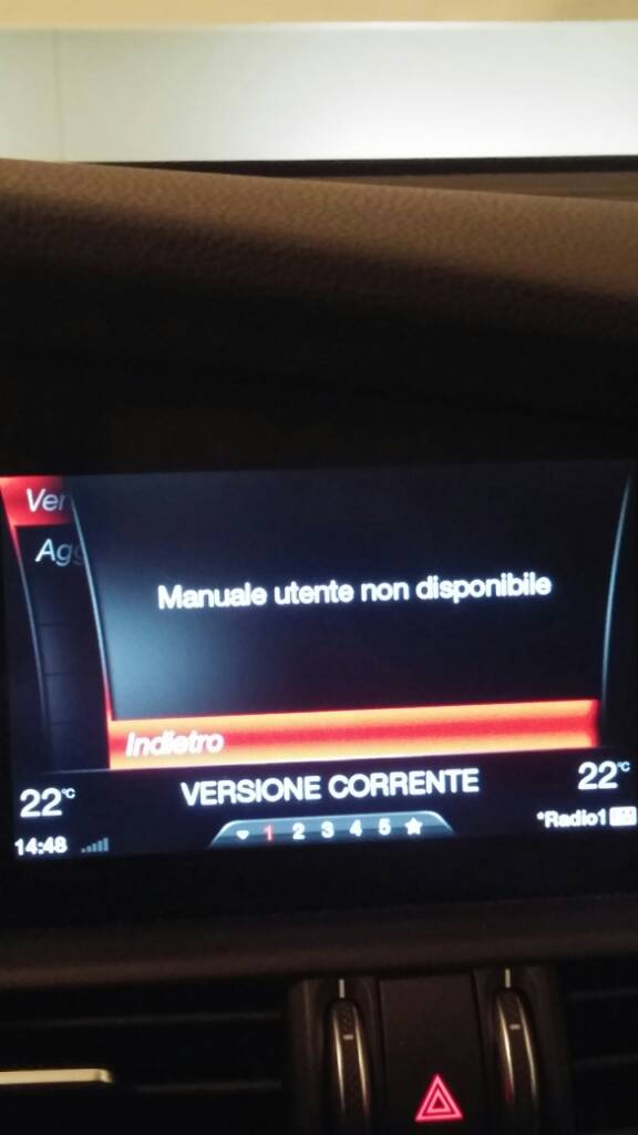

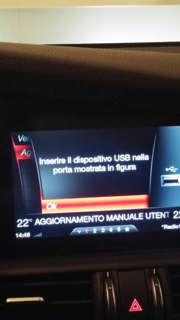

Come fare per Aggiornare il Manuale Utente su Giulia dopo aggiornamento Software del navigatore?
Attualmente non e' piu' presente...
#19
Invio sequenza foto del navigatore con l' ultima versione del software...
A qualcuno e' gia' capitato?
