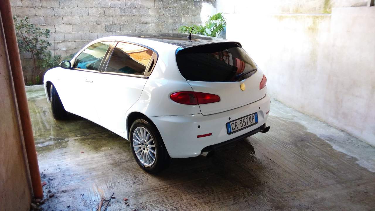

Ciao, io ho la marmitta ragazzon sulla 147
però non so molto, l'ha montata il vecchio proprietario :)
Visualizza allegato 121093
È bella da vedere anche se sono io personalmente più propenso al doppio scarico quando ho 2 testate oppure sdoppiare a coppie dal collettore di scarico fino il terminale con due scarichi ben distinti, lì sì che il sound cambia e di molto.
Vedo che hai un JTDm, l'importante che abbia un buon diametro da non tappare, comunque rimane silenzioso e a occhio è bello da vedere

Ciao, no che io sappia la macchina non è rimappata, lo farò io a breve.
Premetto che non l'ho mai guidata una 147 con marmitta originale quindi non posso fare il paragone però questa mia non ha problemi ai bassi giri, si riprende abbastanza bene, certo poi superati i 2000 gir è tutta un'altra musica però sottosforzo non mi sembra che se la cavi male :)
