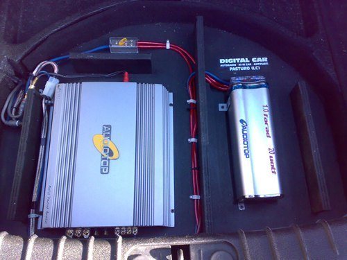

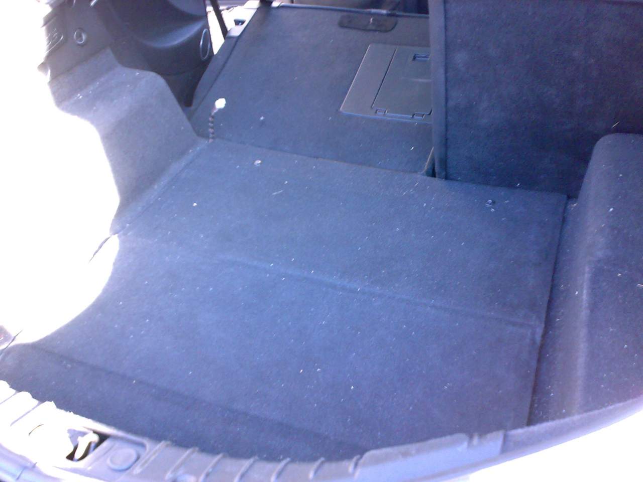

non so com'è il baule della 156..però io sulla brera per mantenere lo spazio vuoto nel bagagliaio che mi serve spesso per caricare gli strumenti ho adottato questa soluzione ..eliminato il polistirolo tra gomma di scorta e moquette ho fatto fare un pannello di compensato adeguatamente spessorato e ammortizzato(per evitare i crick crack da pannello tanto per intenderci)una volta ancorato come sio deve,glirimatti la moquette sopra e non si vede nulla,bagagliaio come originale!!
..considerata l'altezza media degli ampli credo che pure sulla 156 dovresti avere lo spazio necessario per poter realizzare una cosa del genere...
    49.4 KB · Visualizzazioni: 125
    81.5 KB · Visualizzazioni: 116
    67.6 KB · Visualizzazioni: 124
