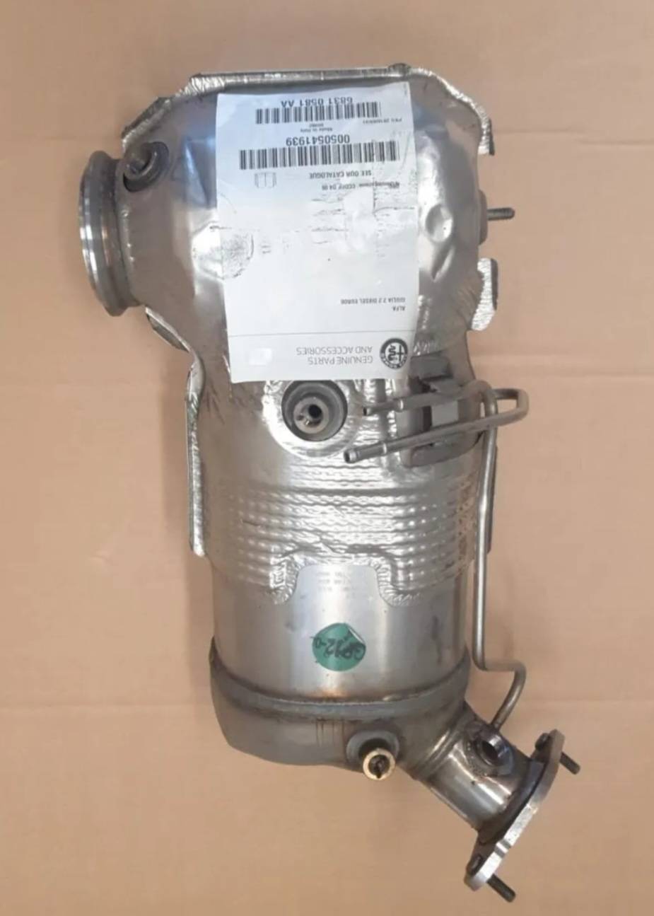

Come lo buchi? Sembra tutto un blocco lì... Per di più con curve di 90°C. Per questo era interessante sapere se qualcuno l'aveva modificato. Sento invece parlare solo di downpipe.
Bisogna togliere tt le protezione per vedere dove si può forare generalmente si riesce poi se proprio non e possibile si finestra flessibile e si salda di solito se si elimina e perché da problemi e il cliente mica vuole montare un tubo dritto si lavora quello del auto che tanto molto prove da buttare.. discorso diverso e chi lo vuole eliminare senza nessun problema li e uno spreco e non ripristinabile..
Quindi secondo te si può fare. Anche se in teoria. Interessante. Grazie per la risposta.
Se proprio lo volete togliere il dpf ormai per fca la strada più ragionevole è quella di montare una downpipe con catalizzatore metallico, chiaro che si vede, ma almeno se devi ripristinarlo puoi tirare fuori il dpf dalla cantina e rimontare tutto. Comunque se è in buona salute è illogico mettere mano al dpf, in quanto tutto il progetto del motore è pensato per quel sistema di postrattamento e non credo che togliendolo si ottengano questi risultati stratosferici di cui taluni parlano... a vanvera.
