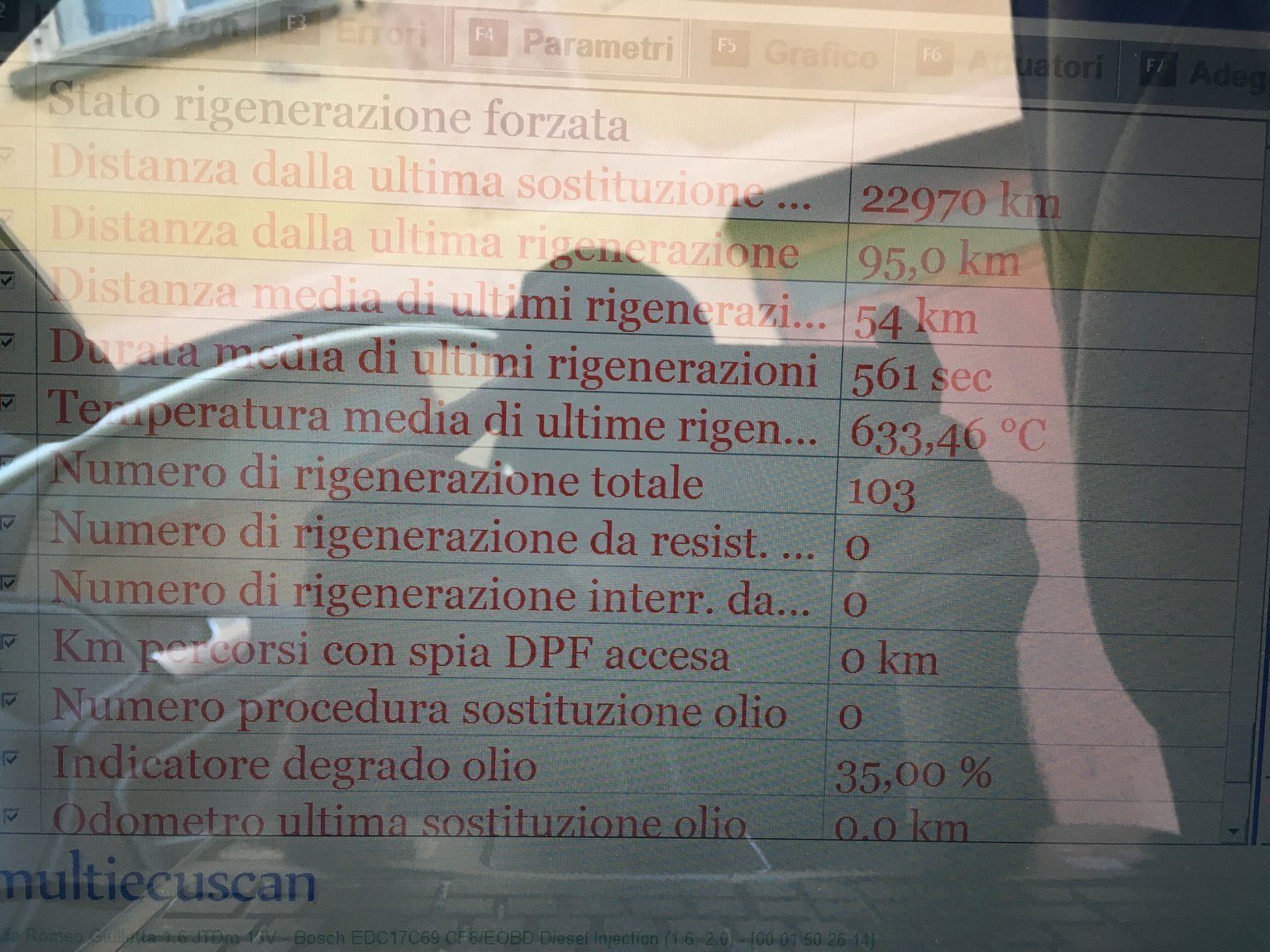

Grazie ragazzi. Usare Supreme Diesel è di una qualche utilità?
#1,922
In teoria si perché ha più cetani e il motore lavora meglio per far partire rigenerazione il motore deve essere bello caldo e devi andare costante altrimenti non parte ho fatto delle prove se parte rigenerazione sarebbe meglio non bloccarla

Se si è accesa la spia ne ha già bloccata qualcuna di rigenerazione.... Non si accende alla prima rigenerazione...
Però in soli 170 km è proprio strano

Salve ragazzi. Oggi le ho fatto fare un po' di strada. La spia del dpf si è accesa subito appena ho messo in moto e dopo circa 10/15 minuti si è spenta. Quindi bene. Però ho notato che lato guidatore entra aria fresca da sotto il cruscotto allungando la mano verso i pedali per intenderci, sulla sinistra, non parlo della bocchetta a destra. Questo mi faceva raffreddare la gamba sinistra rispetto alla destra che beneficiava dell'aria più calda della bocchetta vera e propria. Qualcuno sa dirmi se è normale sentire aria da li sotto?
