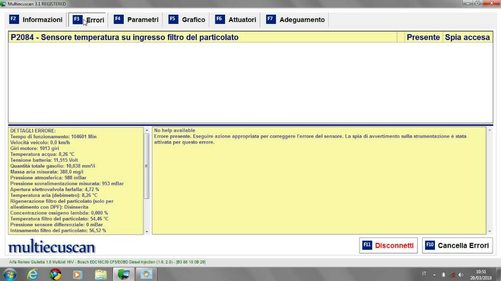

Ieri mattina vado ad accendere la mia giulietta (1.6 105 cv jtdm) e si accende spia motore fissa più start&stop non disponibile. Spengo il motore e riaccendo. Spia sempre accesa. Attacco la diagnosi ed esce "errore sensore pressione particolato". Resetto l'errore. E tutto bene. Cosa potrebbe essere? Una semplice anomalia? O mi sta per mollare il sensore? O qualcos'altro?

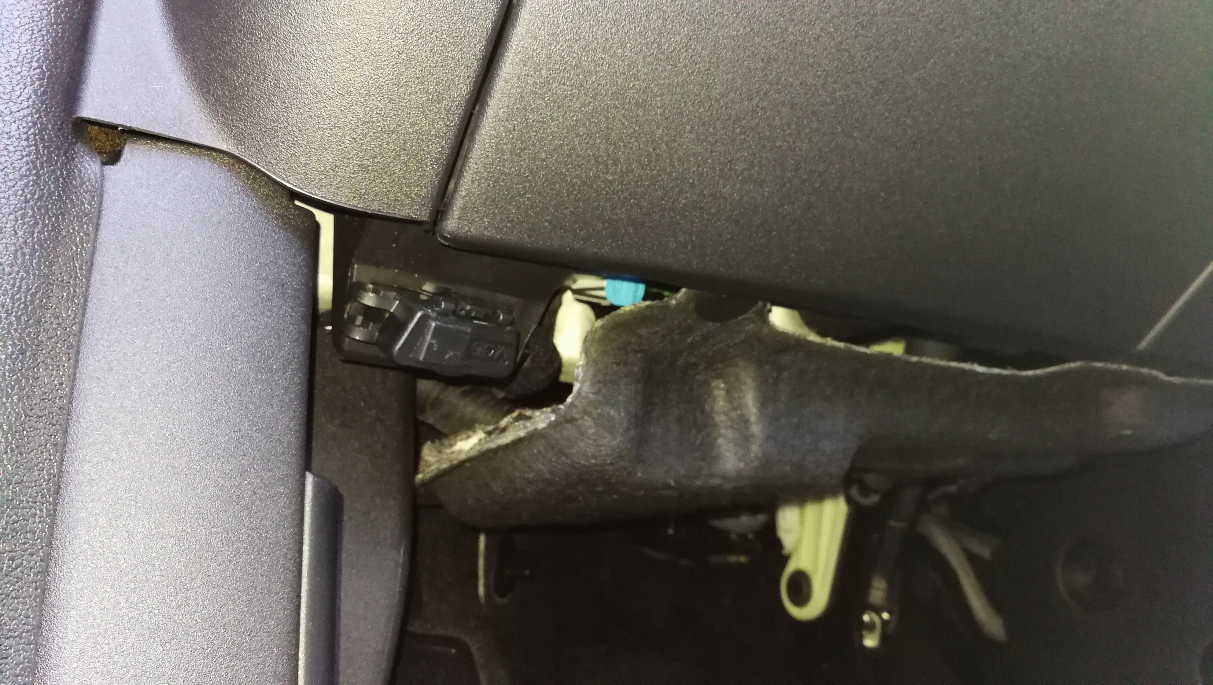

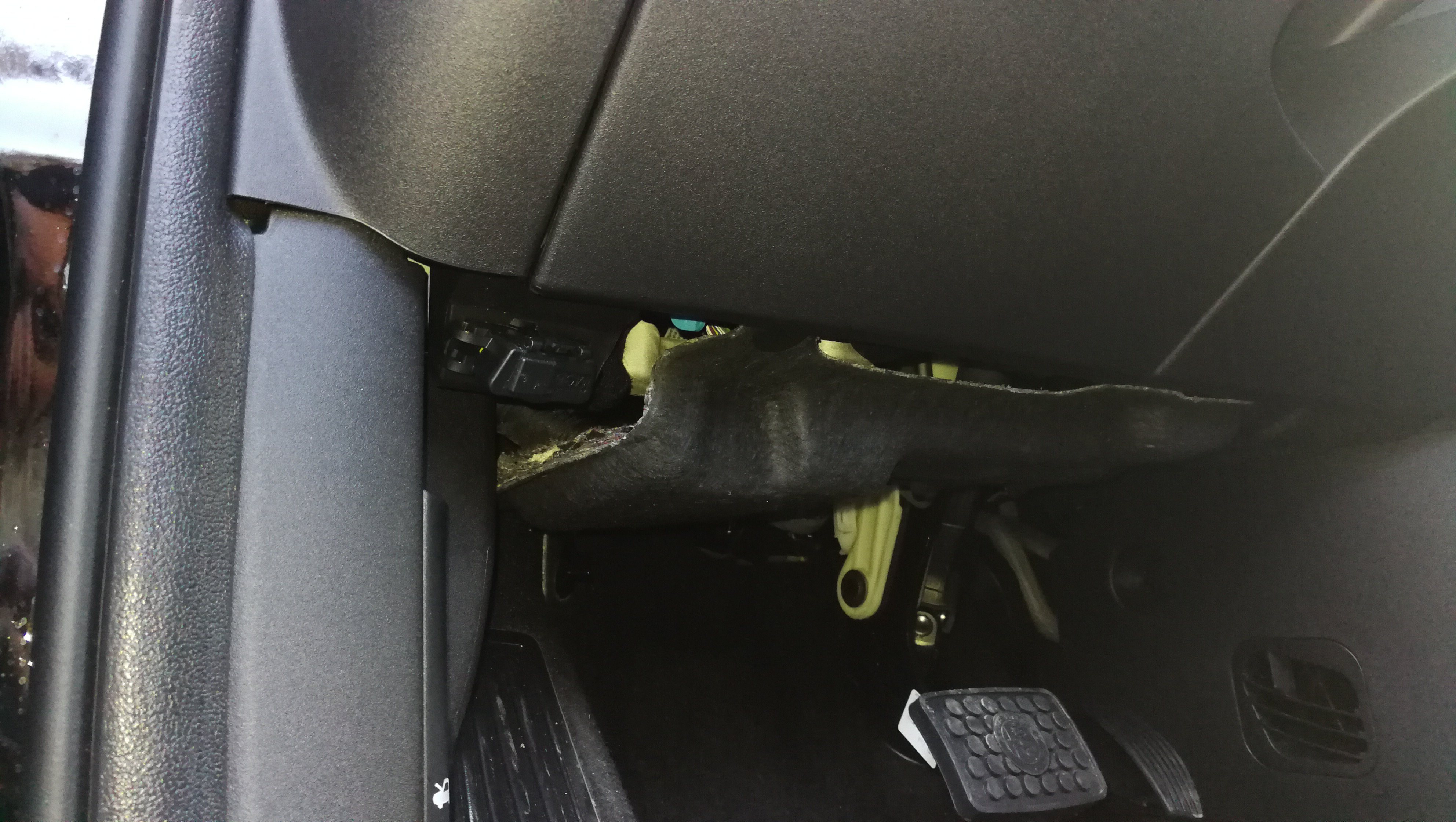

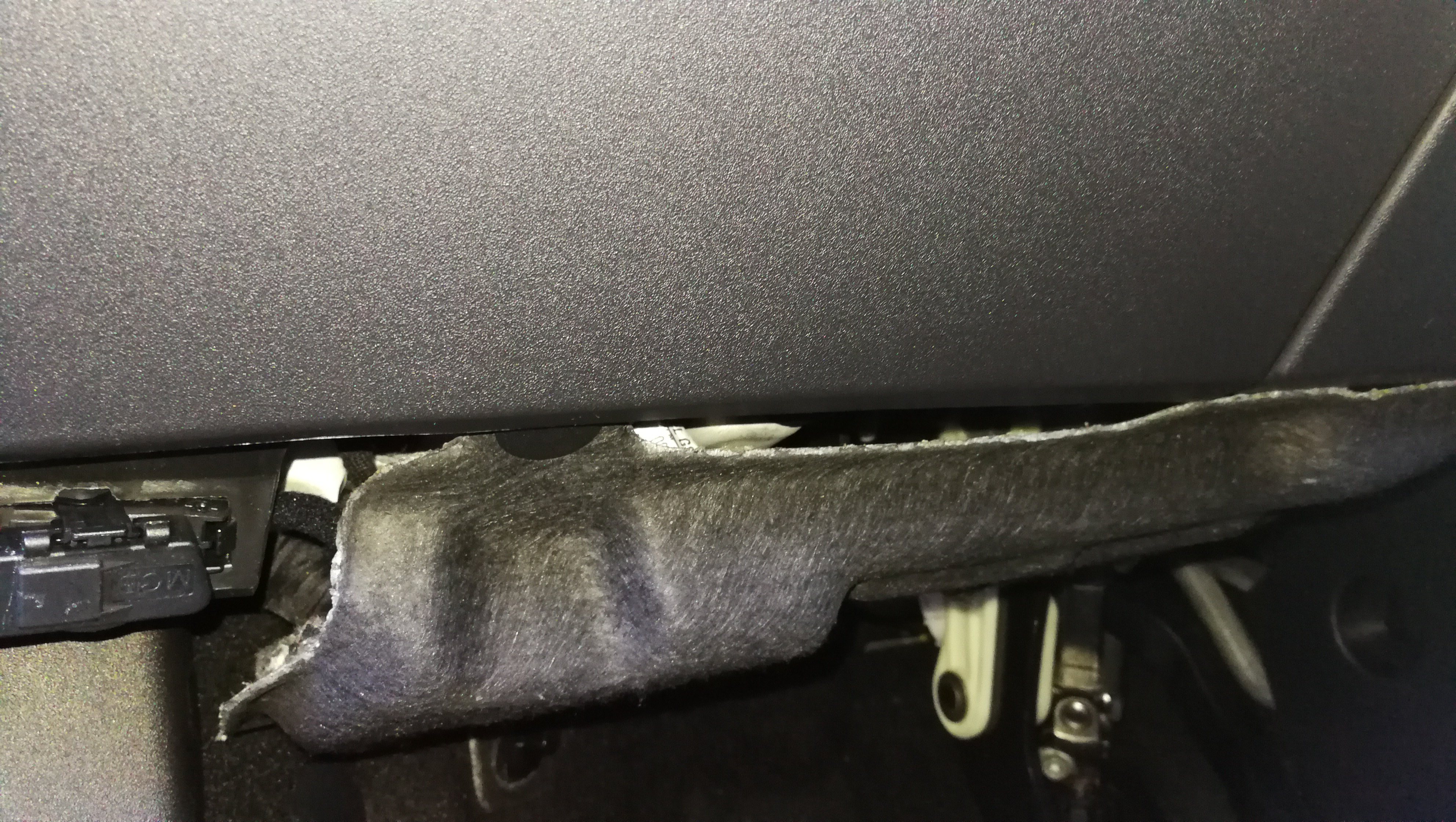

Salve ragazzi. Oggi le ho fatto fare un po' di strada. La spia del dpf si è accesa subito appena ho messo in moto e dopo circa 10/15 minuti si è spenta. Quindi bene. Però ho notato che lato guidatore entra aria fresca da sotto il cruscotto allungando la mano verso i pedali per intenderci, sulla sinistra, non parlo della bocchetta a destra. Questo mi faceva raffreddare la gamba sinistra rispetto alla destra che beneficiava dell'aria più calda della bocchetta vera e propria. Qualcuno sa dirmi se è normale sentire aria da li sotto?
Allego foto fatte ieri. Anche la vostra presenta un assemblaggio così approssimativo?

Si sarà staccato qualche gancio se la si usa spesso in città il filtro si intasa prima e ho notato che anche spegnere e riaccendere vettura per soste brevi non fa molto bene il mio consiglio è che se si fa un po’ di città per qualche giorno il fine settimana è meglio fare una 10 di km di tangenziale...
