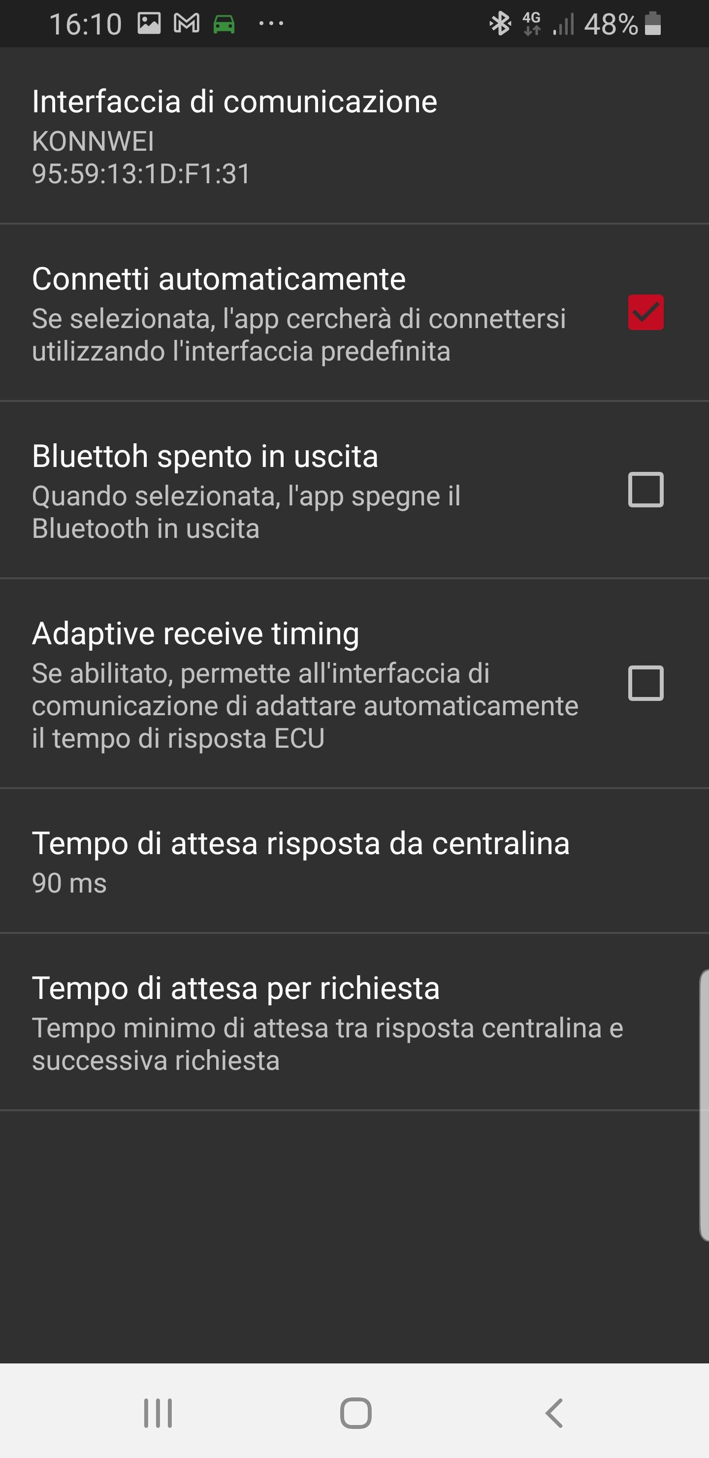

#2,156

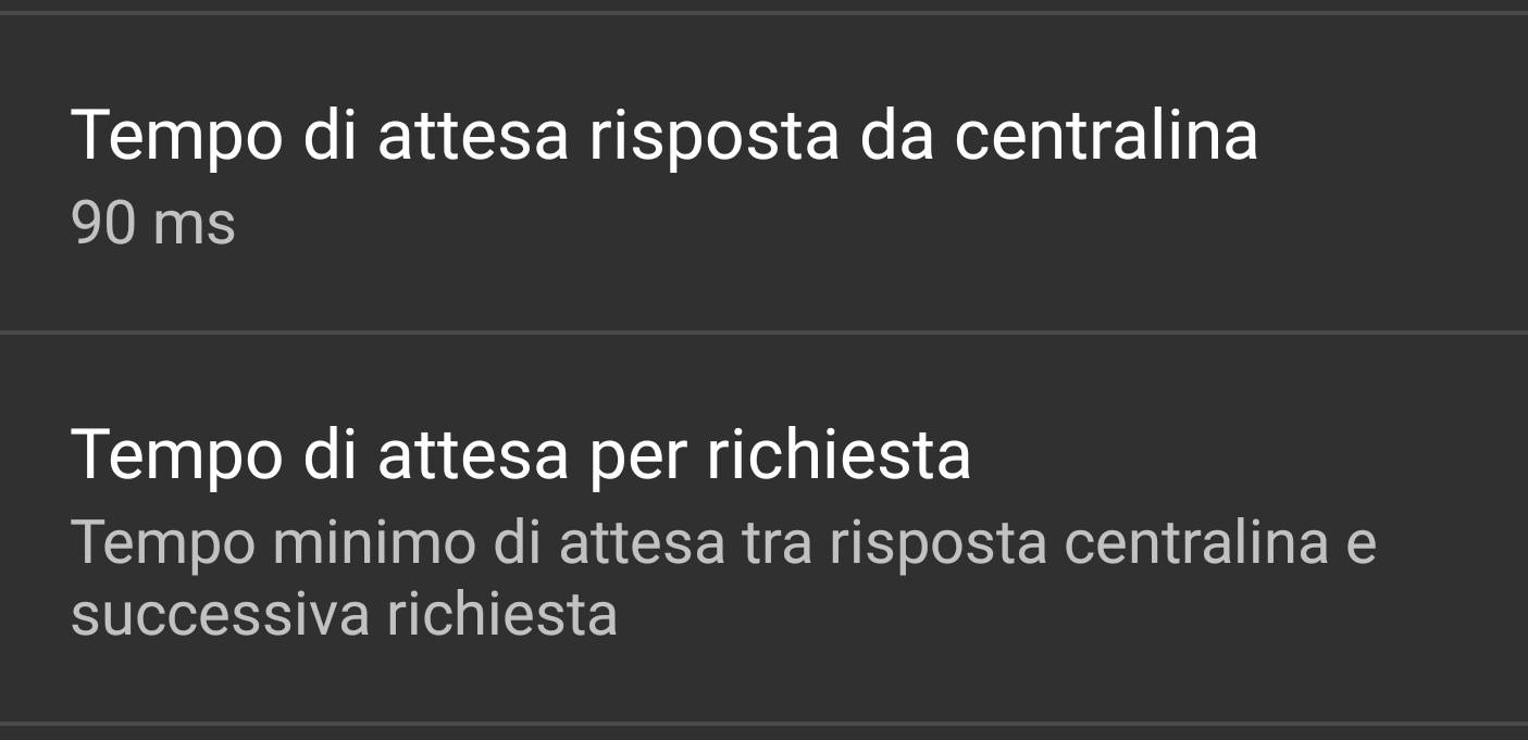

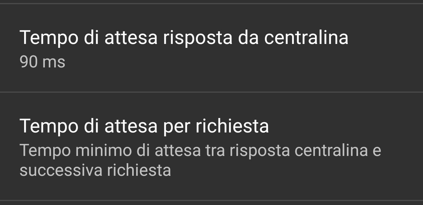

Metti nella prima voce 90 ms e nella seconda 50

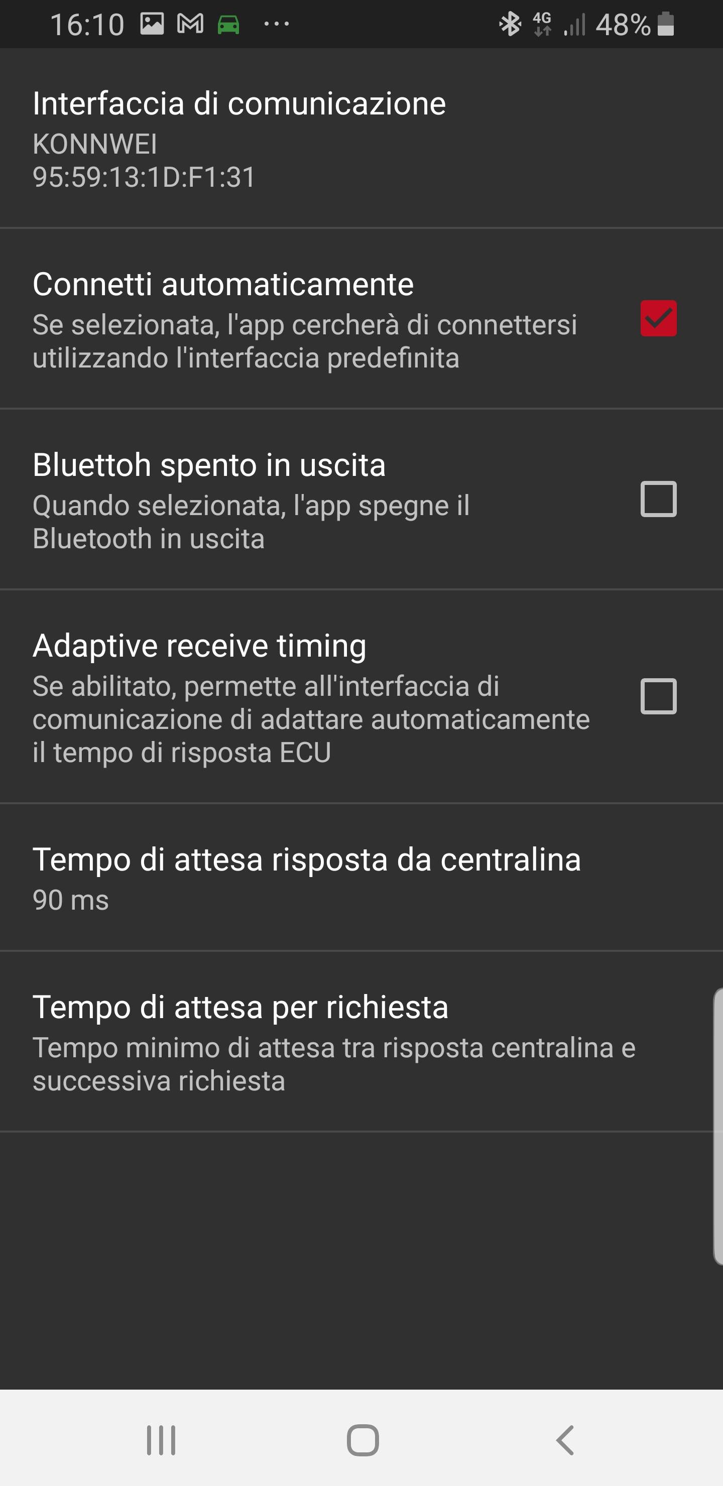

Tutte le altre come questa schermata.

salve oggi mi è arrivata Konnwei bluetoot ho provato però non si connette al prog. alfa dpf do la spunta su uconnet mi da errore
che devo utilizzare un interfaccia compatibile ELM327 .dove sbaglio...e il dischetto che mandano a che serve..
Hai impostato nei dispositivi quello in tuo possesso?
Visualizza allegato 229725
Tutte le altre come questa schermata. Visualizza allegato 229726
Io ho lasciato tutto com'era impostato
