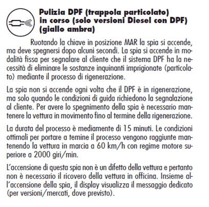

probabilmente è come dici tu, però in ogni caso quando mi capita il traffico appena posso la faccio "sfogare". Ma fammi capire, quando rigenera quale spia si accende e per quando tempo?
Re: Una curiosità, il dpf sulla giulietta

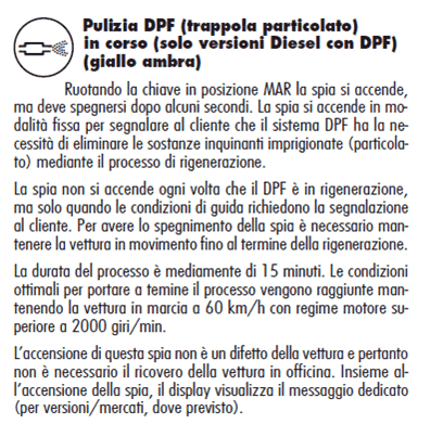

Ti riporto un immagine tratta dal libretto di uso e manutenzione dove si vede anche l'immagine della spia
Visualizza allegato 67362
ora ho capito. Quindi può capitare che rigenera e non ti avvisa perchè le condizioni di guida sono ottimali affinchè la rigenerazione avvenga, viceversa ti avvisa con la spia se le condizioni di guida non sono ottimali e quindi ti chiede di alzare oltre i 2000 giri il motore fino allo spegnimento della spia. Giusto?
Esattamente. Questa cosa me l'hanno infatti confermata anche in officina
