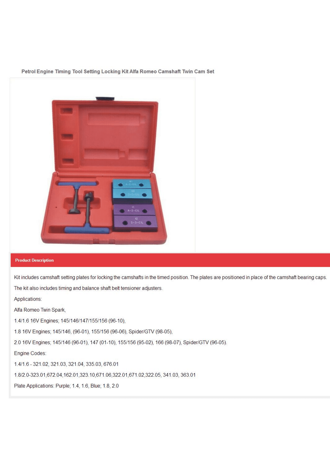

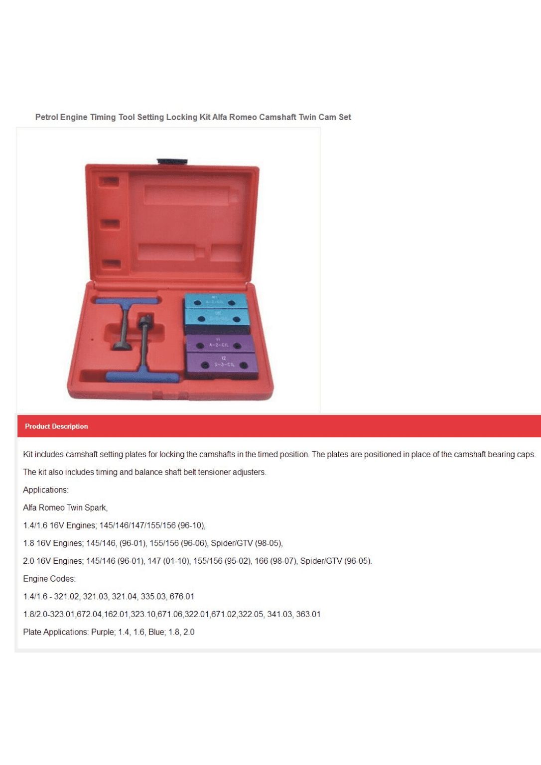

quali sono i codici motore del 105CV e del 120CV ???
ho il kit in foto usato per il 1.8,
andrà bene per il 1.6 ???

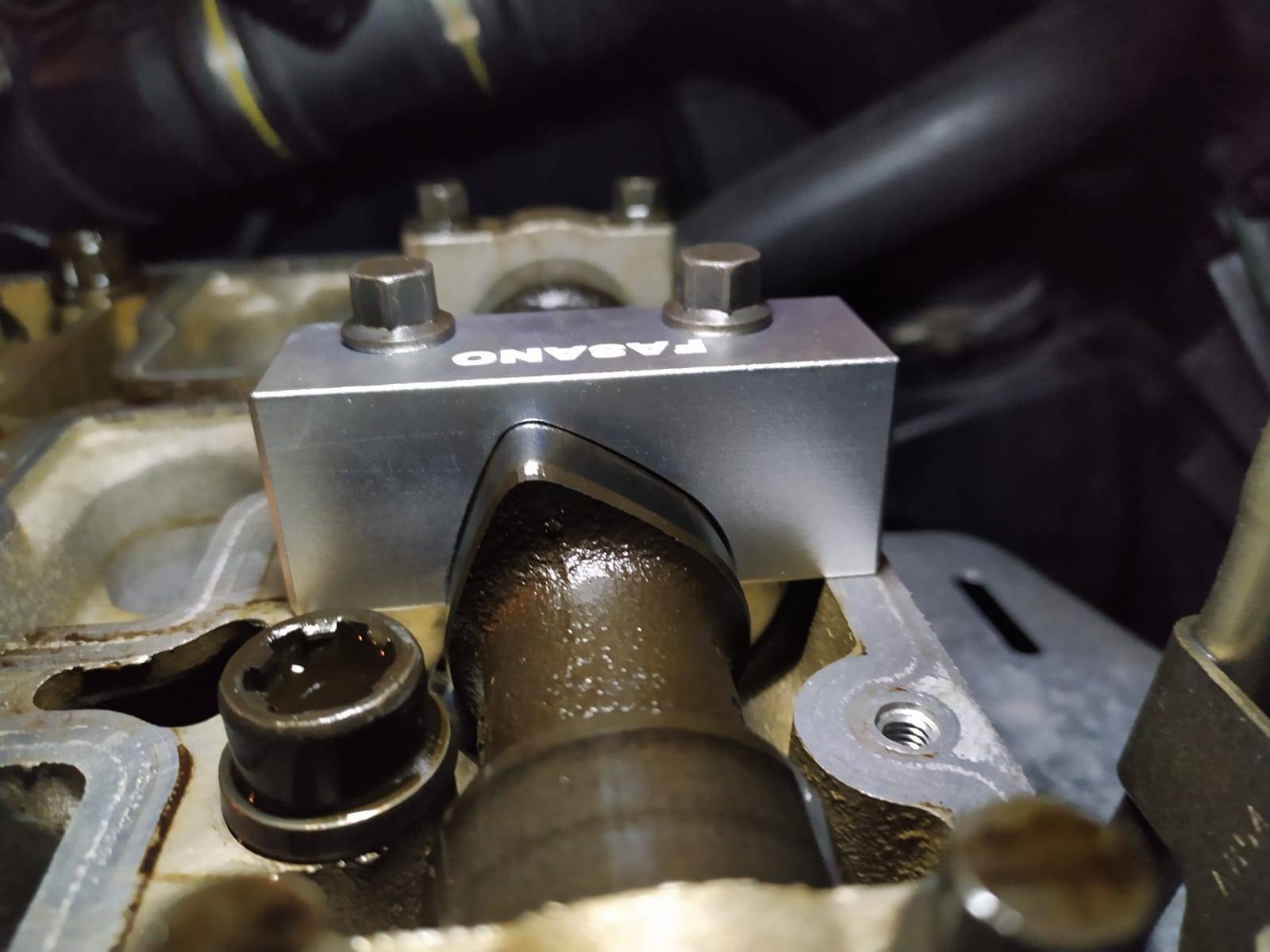

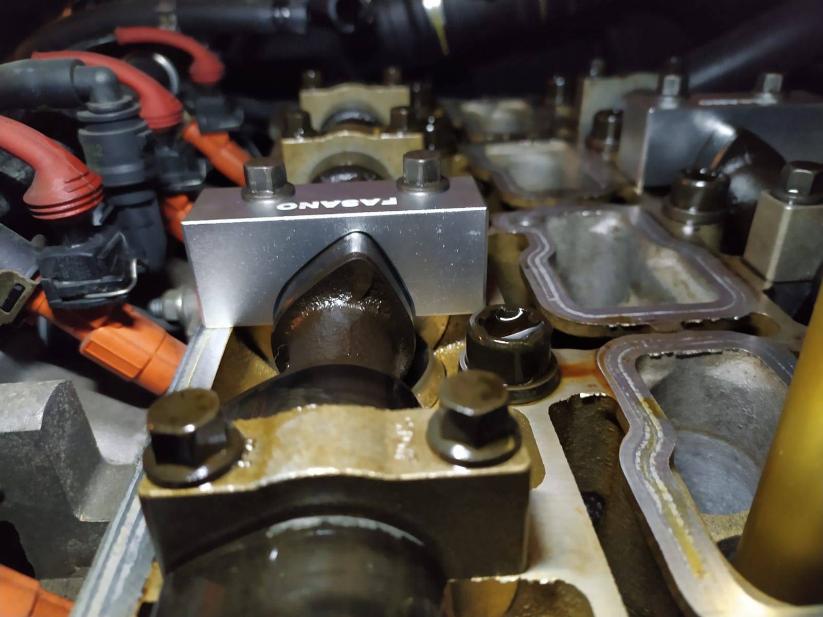

Ciao a tutti, come detto ho comprato le dime adatte al 1.6 105 cavalli, codice 1.870.797.000 che come detto sono DIVERSE dal 1.6 120 cavalli. Adesso è ok, bisogna solo continuare e terminare il lavoro!
Visualizza allegato 243665
Dime 105 cavalli 1.870.797.000
Dime 120 cavalli 1.870.734.000
ti suggerisco di acquistare le dime corrette o di accertarti che le tue siano adatte al tuo motore.

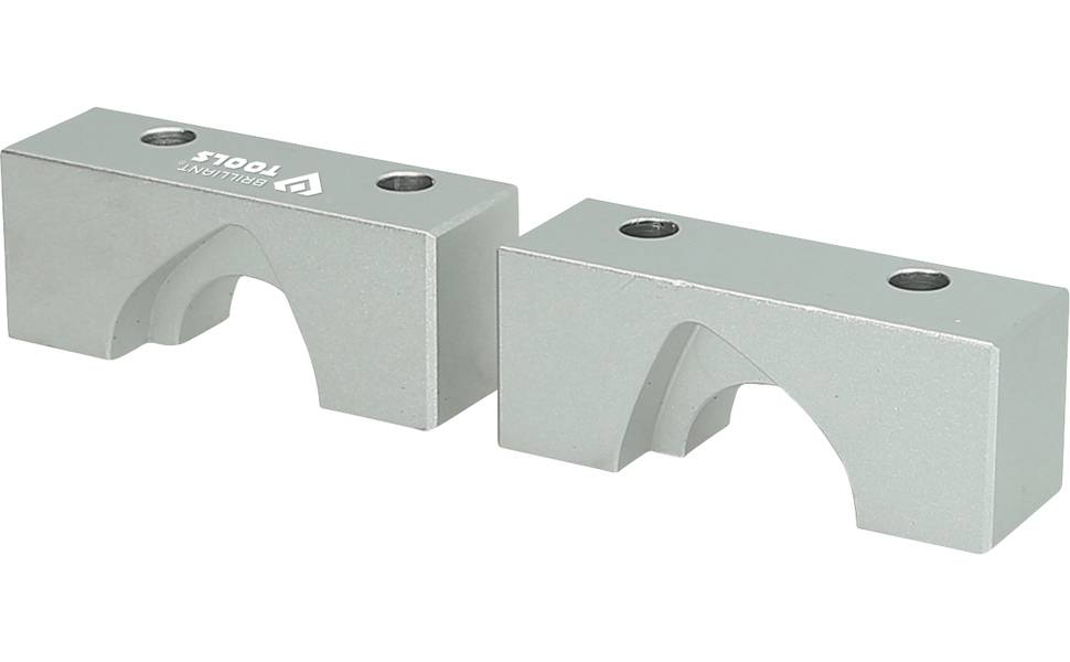

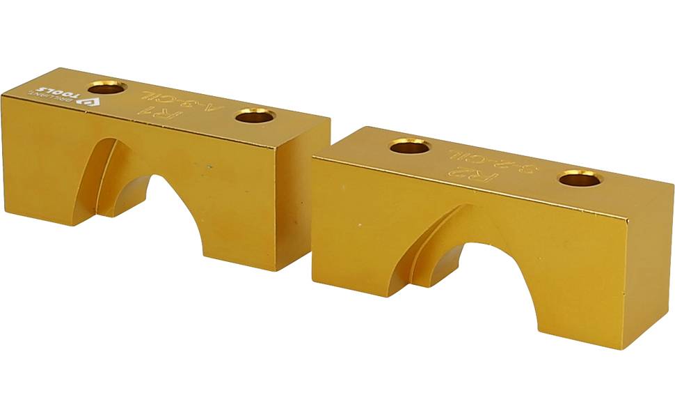

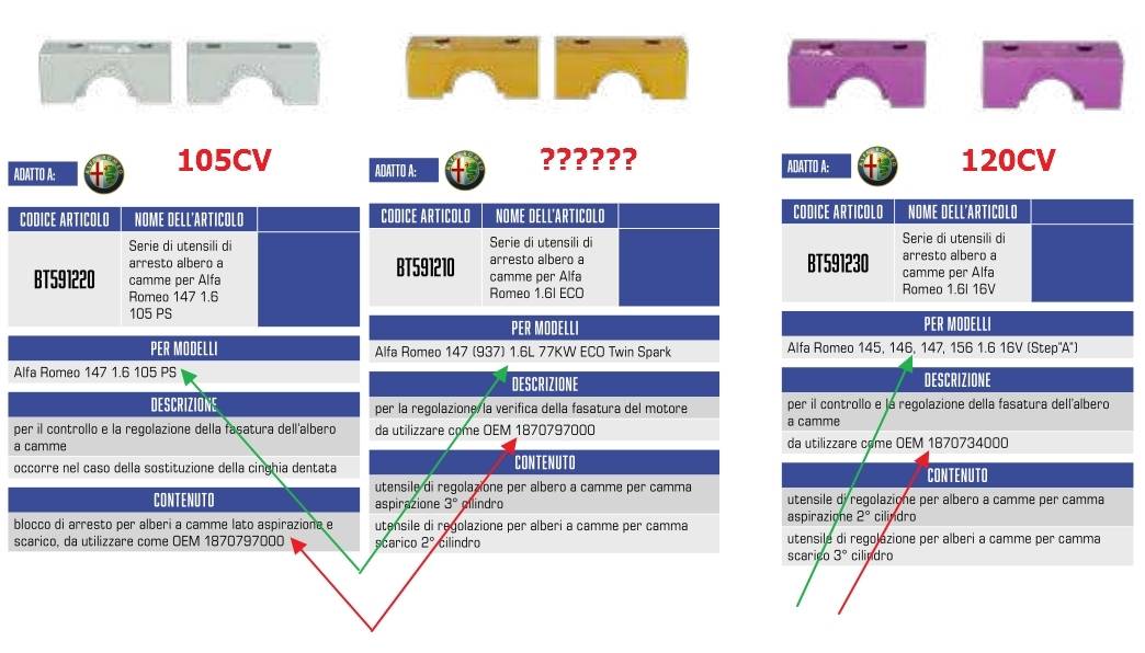

cercando ho trovato questi:
105CV - AR37203
120CV - AR32103, AR32104
#26
ho trovato due dime per il 105 cavalli entrambi con il codice 1.870.797.000 e della stessa casa costruttrice,
(Brilleant Tools - KSTools)

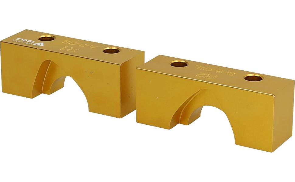

una è dichiarata per il 1.6 105CV codice KSTools BT591220 (grigia) - da utilizzare come OEM 1870797000
l'altra è dichiarata per il 1.6l ECO codice KSTools BT591210 (oro) - da utilizzare come OEM 1870797000
metto le due rispettive foto, secondo voi che differenza c'è altre al colore ???

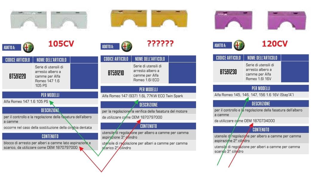

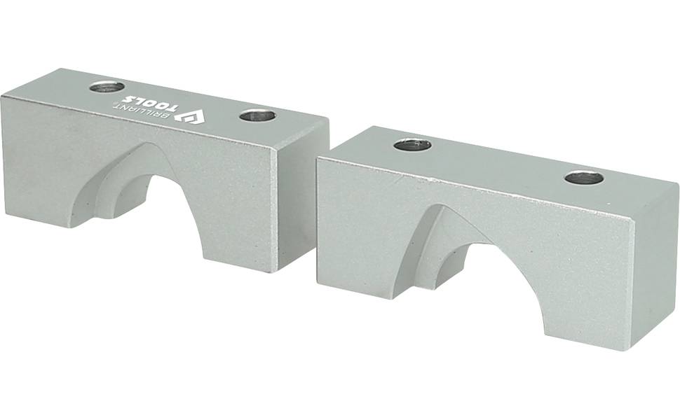

#27
Visualizza allegato 244067
Visualizza allegato 244068
Le cose sono due, o sono uguali oppure sono diverse e quindi una delle due è errata.
Io le ho acquistate online con consegna in 1 giorno spendendo meno di 50 euro e sono perfette, per il 105 cavalli. Non posso postarti il link ma se hai necessità scrivimi in privato.
Reazioni: EDESMO e kormrider

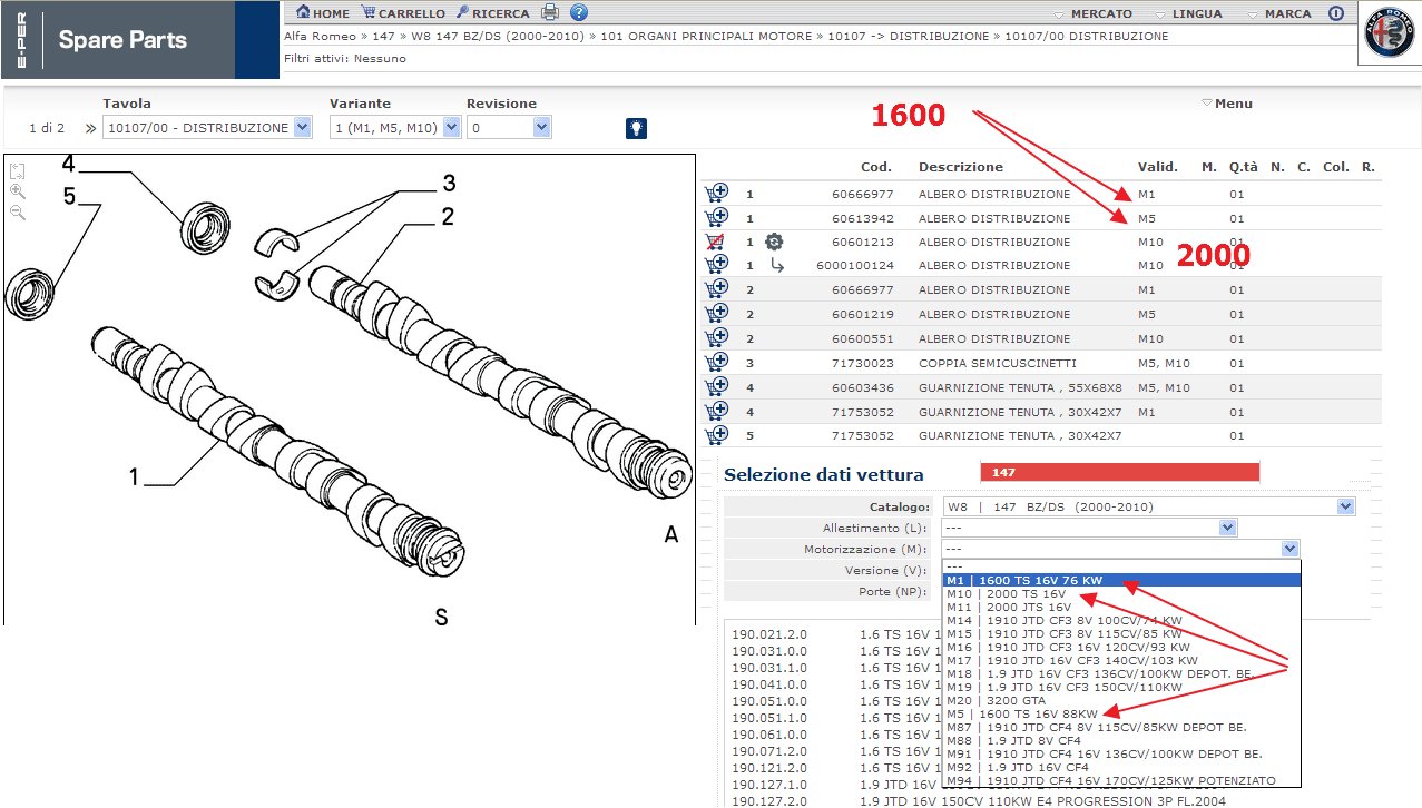

1.6 105cv e 1.6 ECO sono due modi per definire lo stesso motore 1.6L senza variatore di fase (da quanto ne so, possedendolo e fino a prova contraria)
Reazioni: EDESMO
#29

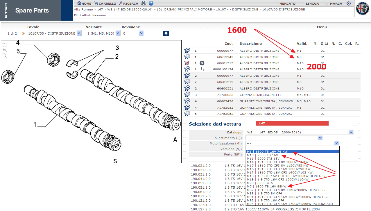

infatti !!! questo è quello che avevo sempre capito anche io,
ho fatto una ricerca su EPER, ed anche li, trovo per la cilindrata 1600 due soli motori, l'M1 e l'M5
l'M1 è il 76KW = 105CV
l'M5 è il 88KW = 120CV
ed a questi due motori corrispondono due camme diverse di aspirazione e due camme diverse per lo scarico,
comunque per il motore M1 - 105CV esiste un solo tipo di albero a camme,
per cui non comprendo come possa una casa che produce centinaio di attrezzi per la messa in fase come la Brilleant Tools - KSTools,
possa avere sul catalogo due fermi per gli alberi a camme differenti ma dati entrambi per il codice Alfa 1.870.797.000
e con due codici diversi KSTools BT591220 (grigia) e KSTools BT591210 (oro)
c'è qualcuno che sa dare spiegazione al fatto che alcune volte è indicato 1600 ed altre 1600L ???
#30
Personalmente, possedendo anch'io il 1.6 105 e avendo appena fatto il lavoro, per non saper né scrivere ne leggere, comprerei
Visualizza allegato 244101
Visualizza allegato 244104
Non c'è una risposta, io ho acquistato delle dime che venivano date come compatibili per il 1.6 105 e alla fine non andavano bene e ho dovuto comprarne delle altre. Dipende da negozio a negozio e da sito a sito. Le cose sono 2: o sono perfettamente identiche e cambia solo colore, visto che l'OEM è uguale, oppure sono diverse e una delle due riporta un codice OEM errato. Sono cose che succedono "facilmente".
