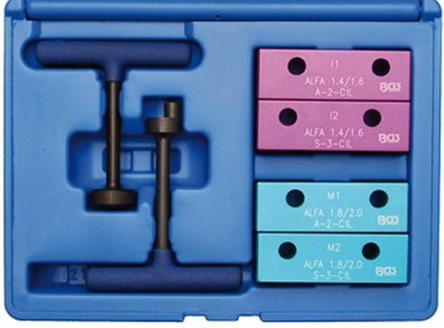

Ciao a tutti, sono in procinto di sostituire la distribuzione (ho già acquistato tutto il kit). Vi chiedo se qui nel forum c'è qualcuno che ha eseguito in autonomia il lavoro e può dirmi se c è qualche accorgimento particolare da tenere in considerazione per via del variatore di fase (che invece non c'è sul 105 cv). Ho notato che alcuni svolgono il lavoro con le dime per le camme e che altri ne fanno a meno. Potete riportarmi vostre esperienze?.

dime blocca camme e comparatore assolutamente necessari.
Così come la sostituzione del variatore di fase che con la chiave estrattore apposito USAG può anche essere rimosso con ancora l'albero a camme d'aspirazione montato sulla testata.

ti servono assolutamente gli strumenti specifici Alfa come ha detto Andrea.
senza è impossibile farlo.

i blocchi per le camme e il comparatore da infilare nella candela del 1° cilindro li hai?
#7
No appunto non li ho. Sapevo che però vari meccanici lo fanno senza e anche noi su altri motori non ne abbiamo mai avuto bisogno. Quindi le dime vanno messe proprio per il discorso variatore di fase?

assolutamente sì

sono obbligatori, senza il motore non sarà in fase.
non starai pensando di cambiare la distribuzione facendo i segni col pennarello sulla vecchia cinghia e riportarli sulla nuova vero.....
