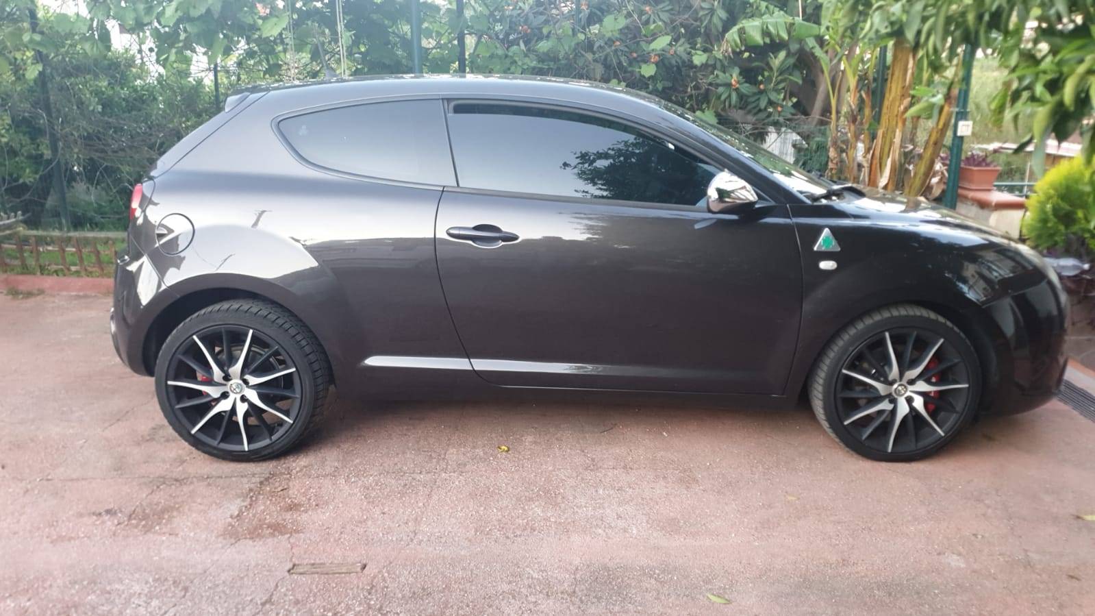

    160.4 KB · Visualizzazioni: 256
#10

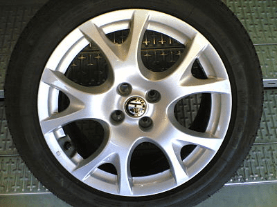

Veramente intendevo questi di cui ti allego la foto... 😅
Quelli della tua foto sono solo da 18 originali, si chiamano "Bahrain". Esistono anche più piccoli ma sono solo replica. Io li ho avuti da 16 marca PSW ma non montavano sulla pinza Brembo.
Questi di cui ti allego la foto potrebbero andare bene perchè ho nella testa un'immagine di averli visti montati su una Quadrifoglio con pinza da 305, la trovassi ti darei la conferma...
