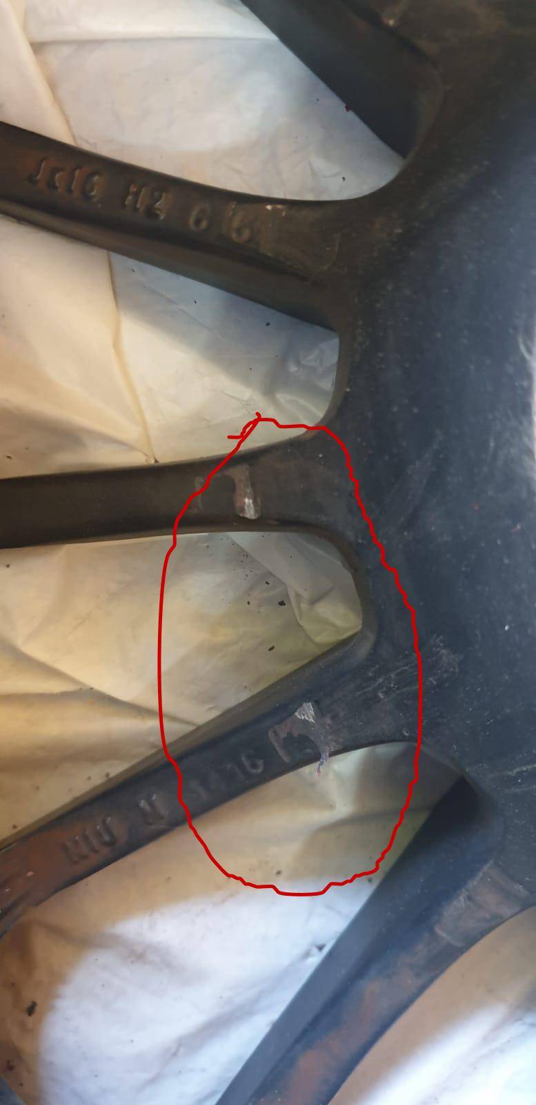

Aggiornamento:
i cerchi originali suggeriti qua e che montano sicuro sono jx16 ET39 ,
ho trovato e provato a montare dei cerchi jx16 ET40 , pensando che con l'offset più grande doveva montare sicuramente rispetto ad et39,
niente o_O
una volta montato il cerchio non gira :\ sbatte sulla pinza come da foto mostrata, non so più cosa fare.

Probabile che abbiano uno spessore delle razze maggiore rispetto a quelli originali Alfa, oppure proprio una forma del disegno rientrante verso l'interno che li fa toccare... :rolleyes:
infatti, a sto punto devo montare per forza i 16 originali, anche se come disegno non mi entusiasmano, perche' non è che posso andare a tentativi ad oltranza , mah!
Ah tra l'altro montandoli (anche se poi non girano) la pinza è praticamente ad 1mm dal bordo interno del cerchio, questo penso che valga per tutti i 16?

su giulia, con i dischi da 305 e le pinze freno (quelle come la giulietta QV) belle grosse, i 16" dei pneumatici invernali hanno spazio a sufficienza, per poco sia chiaro ma girano senza problemi
con distanziali da 5mm risolveresti perfettamente il problema
5mm di distanziali sono praticamente come non averli ma nel tuo caso garantiscono abbastanza spazio per i freni
Ti posso dire di si... con i miei Mak da 16 montati tra pinza e cerchio ci saranno 2-3mm... è proprio risicata la cosa. Però mai avuto un problema ;)

Offset maggiore significa che il cerchio sta più in dentro non in fuori. Ma gli et39 sono quelli di serie? Mi pare strano abbiano solo 1 mm di tolleranza
No, minore è l’offset e più il cerchio sporge all’esterno (se parliamo di cerchi normali non a canale rovesciato)

I cerchi da 16 mi pare fossero et42 sulla Mito, ma non ci giurerei... io avevo montato dei cerchi da 17 aftermarket con et39.
I miei 18 attuali, originali, credo siano et39... e la distanza con la pinza è considerevole
Non avevo letto dell'Offset, è vero... bravo che hai precisato! ;)
i cerchi che ho adesso su sono 4X98 7,5X18 ET42 F. 58,1 e sono questi
Cerchi Mito 18 Originali Alfa Romeo Nero Diamantato quindi attualmente l'et è 42 !
quelli originali da 16 sono: 7×16 4X98 ET39 tra l'altro montati da un altro utente in questo post:
si vede che sono proprio a filo !
Reazioni: Alex E444R
Allora ricordavo male, i 18 sono da 42 mentre i 16 sono da 39. Concordo sul dire che sono proprio a filo anche nel mio caso (seppur i cerchi siano aftermarket), ci passa davvero poco tra pinza e cerchio ;)
