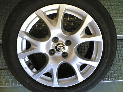

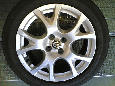

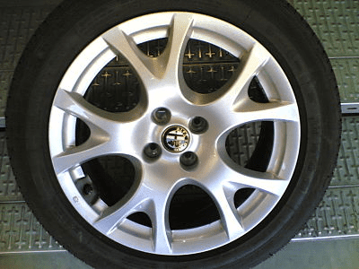

Secondo me i cerchi da 16 della Mito son tutti compatibili. C'è anche questo (foto sotto) modello ma non l'ho mai testato personalmente per cui non so darti certezze.
E come vedi dalle foto sull'altro thread, quelli da 16 con il disegno a "Y" (mi pare si chiamino Silver Sport) montano con pinza da 305. Per cui dovresti andare tranquillo ;)
Visualizza allegato 243424

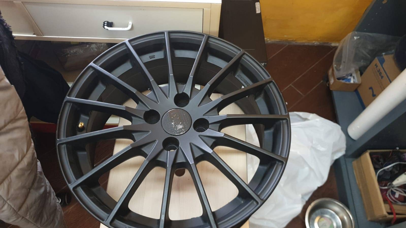

aggiornamento,

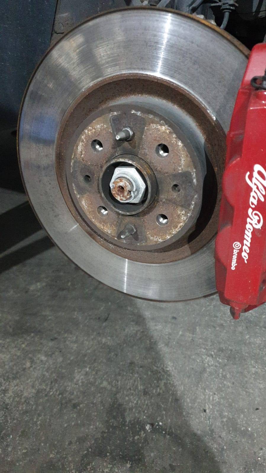

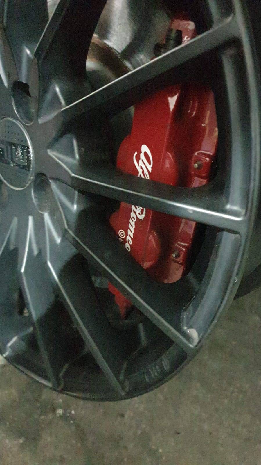

ho trovato dei cerchi da 16, sono in ottimo stato e pure belli esteticamente, me ne sono fatto dare uno per provarlo....non ci va 🤦‍♂️
sbatte sulla pinza, tra l'altro per montarli, il gommista ha dovuto togliere i due perni di centraggio. (quelli mostrati in foto 2)
Questi originali ora che ci faccio caso lasciano proprio 3 mm!
Potrei provare a montare dei distanziali in modo da allontanare il cerchio dalla pinza...

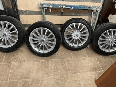

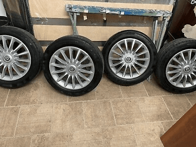

oggi, avendo un po' di tempo a disposizione, ho provato a montare i cerchi da 16 mostrati all'inizio di questo post,
ho smontato i distanziali 1,5 che avevo sulla grande punto e provato a montare sulla mito i modo che non tocchi la pinza.
Non ho potuto fare niente, il foro del mozzo dei distanziali è troppo piccolo per la mito,
morale della favola non ho potuto montare nemmeno i cerchi,pensavo fossero compatibili le due vetture!
