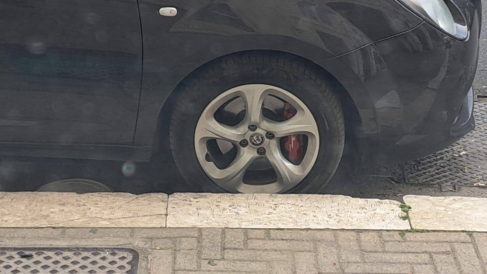

rispolvero questa discussione perché nel frattempo ho trovato i cerchi da 16 originali alfa e li ho montati,
almeno ero sicuro che andassero bene. Fatto sta che ho sistemato il problema rigidità, adesso le buche non fanno paura come prima ed il confort è passato da tavola di legno a poltrona, c'è un ma e pure grande:
Con i cerchi da 16 l'auto risulta più bassa, soprattutto anteriormente, praticamente devo stare attento a dossi o deformazioni dell'asfalto perché è matematico che tocchi, praticamente mi sto piallando il coprimotore inferiore, quello di pastica 🤦‍♂️

Non credo sia più bassa. Se misuri il diametro dei 18 e dei 16 è sempre uguale o molto molto simile ;)
È la spalla della gomma che, essendo più alta, ammortizza di più e quindi fa infossare di più la vettura su dossi ed asperità. I 18 son più rigidi e quindi "rimbalzi" di più.
in realtà tra una combinazione di pneumatici cerchi e l'altra è normale ballino alcuni mm di diametro ruota
225/45 r18 è 7.7 mm di diametro maggiore rispetto a 205/60 r16
quindi si, al netto della deformazione maggiore della spalla più alta (ma ricordiamo che alfa romeo raccomanda 2.6-2.8 bar per i cerchi 205/60 r16!) la ruota ha comunque un diametro minore e l' auto risulta abbassata della metà del diametro ruota ossia 3.8mm circa di ribassamento auto

visto che hai anche tu la 170cv, può darsi che sulla quadrifoglio ci sia un assetto più basso rispetto alle altre mito?
Ciao, l'altezza è uguale. Ho l'assetto variabile di serie, quello che cambia col DNA ma è alta come le altre, misurata di persona.
Anzi, le diesel (motore più pesante) tendono a toccare di pù in quanto all'avantreno c'è più peso ;)
