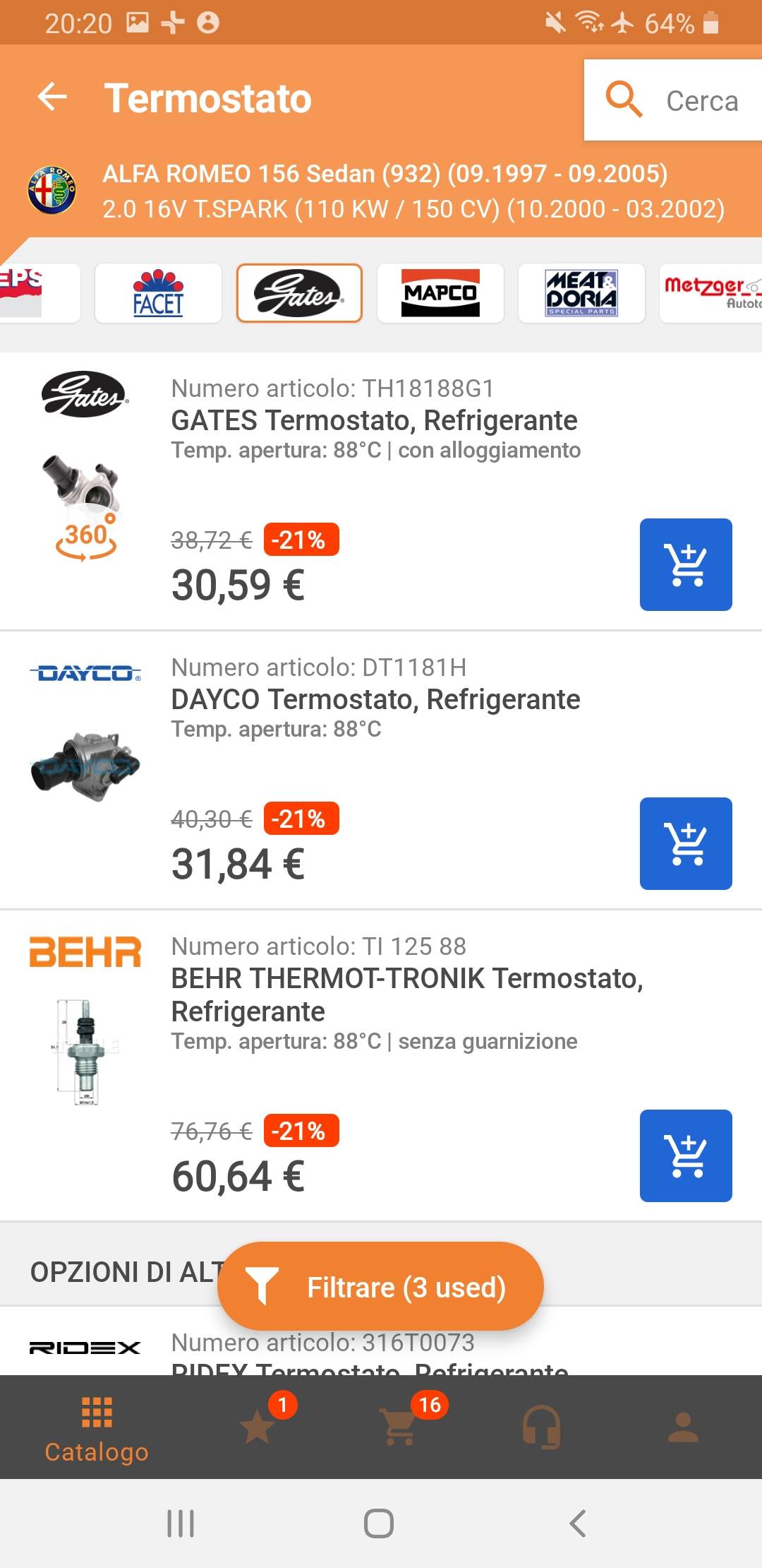

Costa 30 euro il gates. Bher il doppio.
Se te l'ha fatto pagate più di 40 e' un ladro.

Putroppo non mi fido più dei siti come Autodoc, preferisco spendere qualcosa in più e avere la sicurezza che il pezzo funzioni o che non passino tempi biblici tra una richiesta di reso e la spedizione.
Vado dal ricambista e aiuto "la bottega" piuttosto che la multinazionale.
Non farti problemi va bene è una buona marca, ma il sensore/bulbo lo hai cambiato?
Quello è ancora più importante.

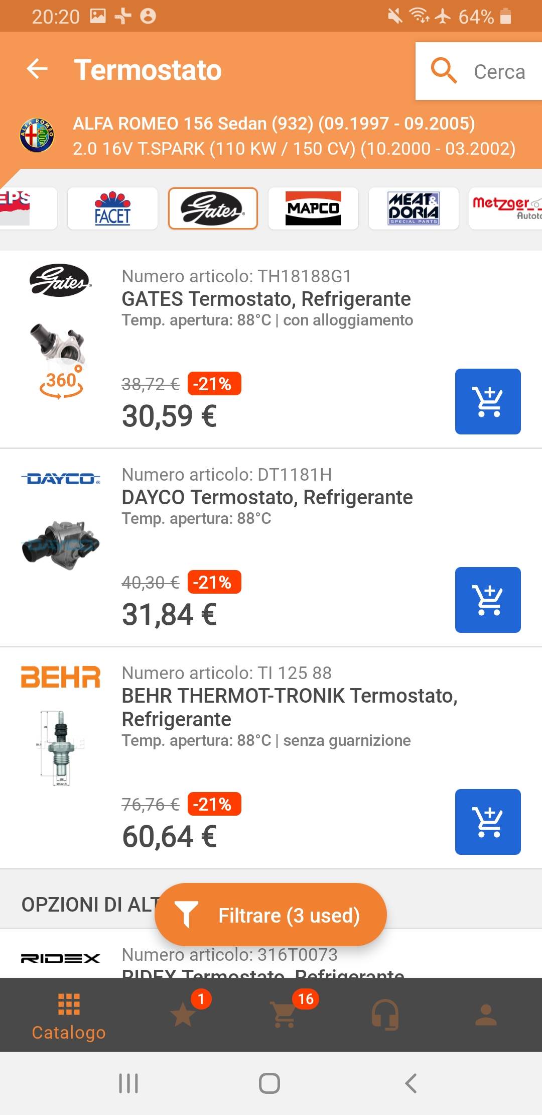

Io parlo del termostato per 147, quella della 156 dal mio ricambista l'ho pagato molto meno che su autodoc e l'ho preso circa 4/5 mesi fa.
Pagato 50€ originale Behr, quello della 147 l'ho pagato di più.
Ma se i motori sono identici!
Ma cosa stai dicendo?
la 156 ha il Busso e la 147 il Ts...
Si si ho capito e ci mancava che costassero uguali dato che il termostato del Busso e' solo la molla interna che si cambia e se l'hai pagata 50 euri ti hanno pelato per bene.

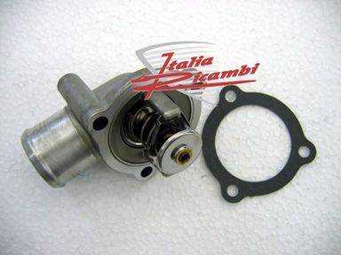

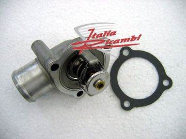

Qui c'è il termostato completo del Busso:
Thermostat Alfa 147,156,166,GT, Spider 3.0 V6 12V - Alfa Romeo Ersatzteile - Italia Ricambi
Essendo un pezzo molto grezzo e meno lavorato ed elaborato rispetto al termostato dei twin spark. 50 euri un coso del genere?
Visualizza allegato 207709 Visualizza allegato 207710
