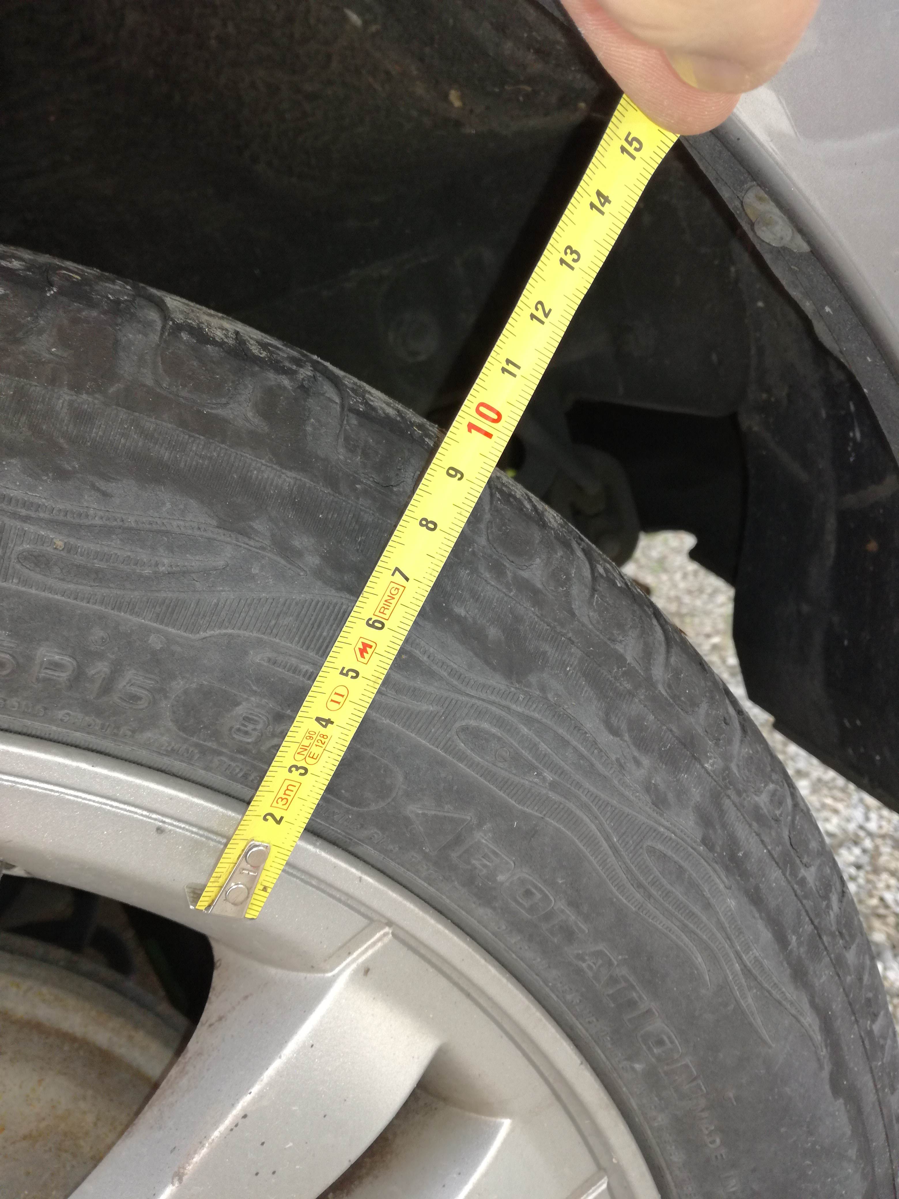

Ho intanto incollato questa immagine che mostra come misurare la spalla. Domani centimetro alla mano vado a fare le tre misurazioni e poi ci risentiamo qua.

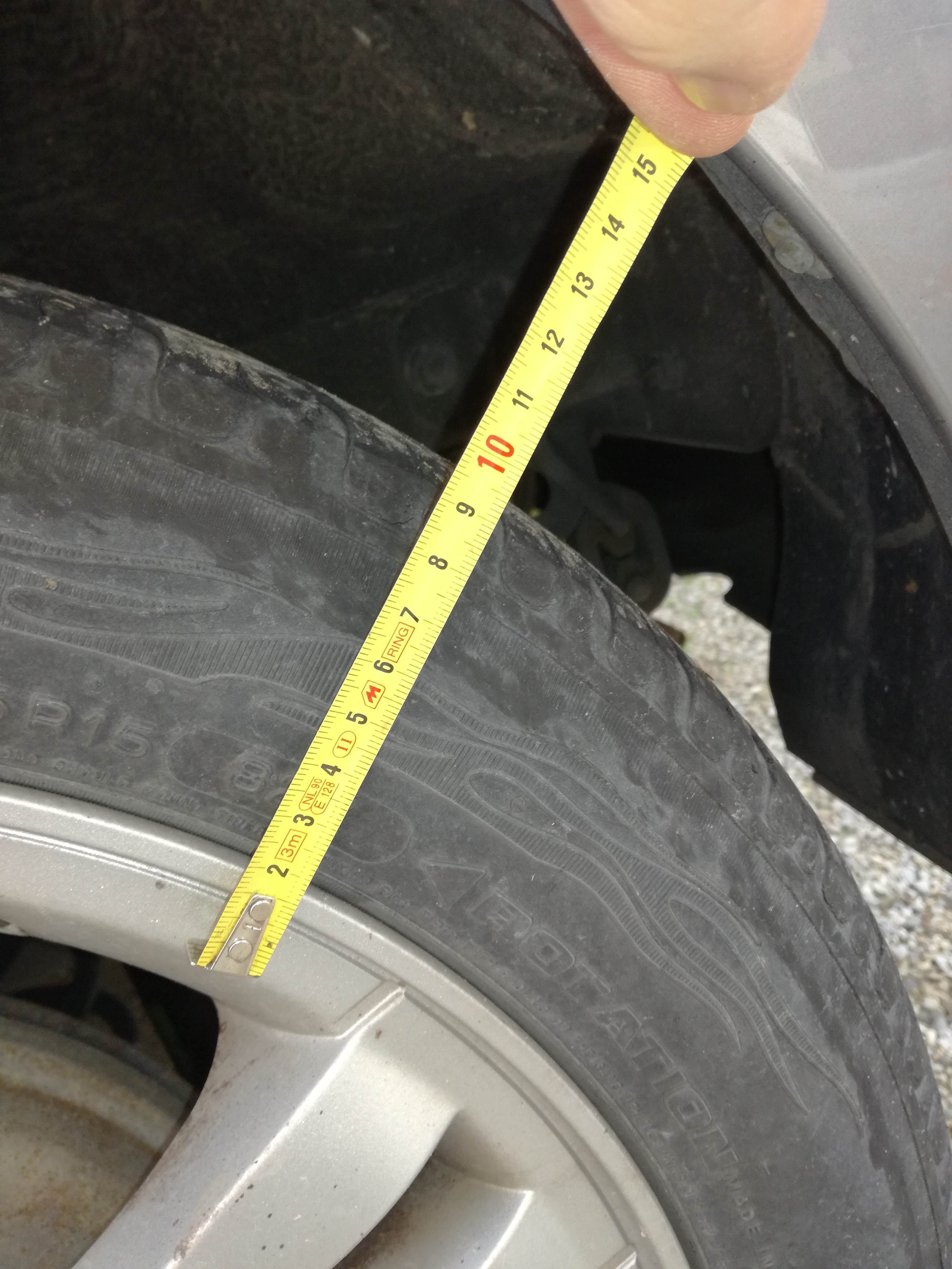

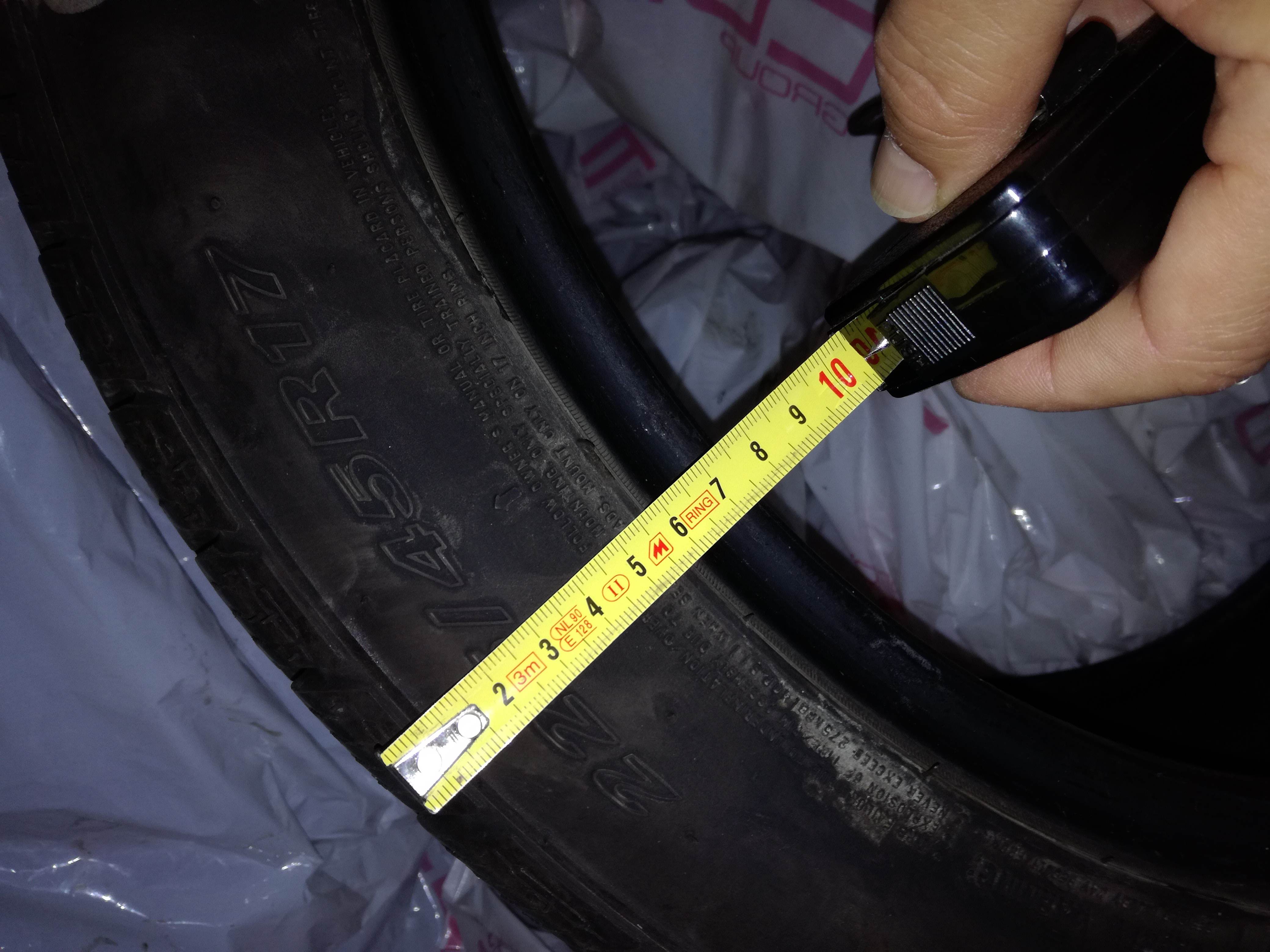

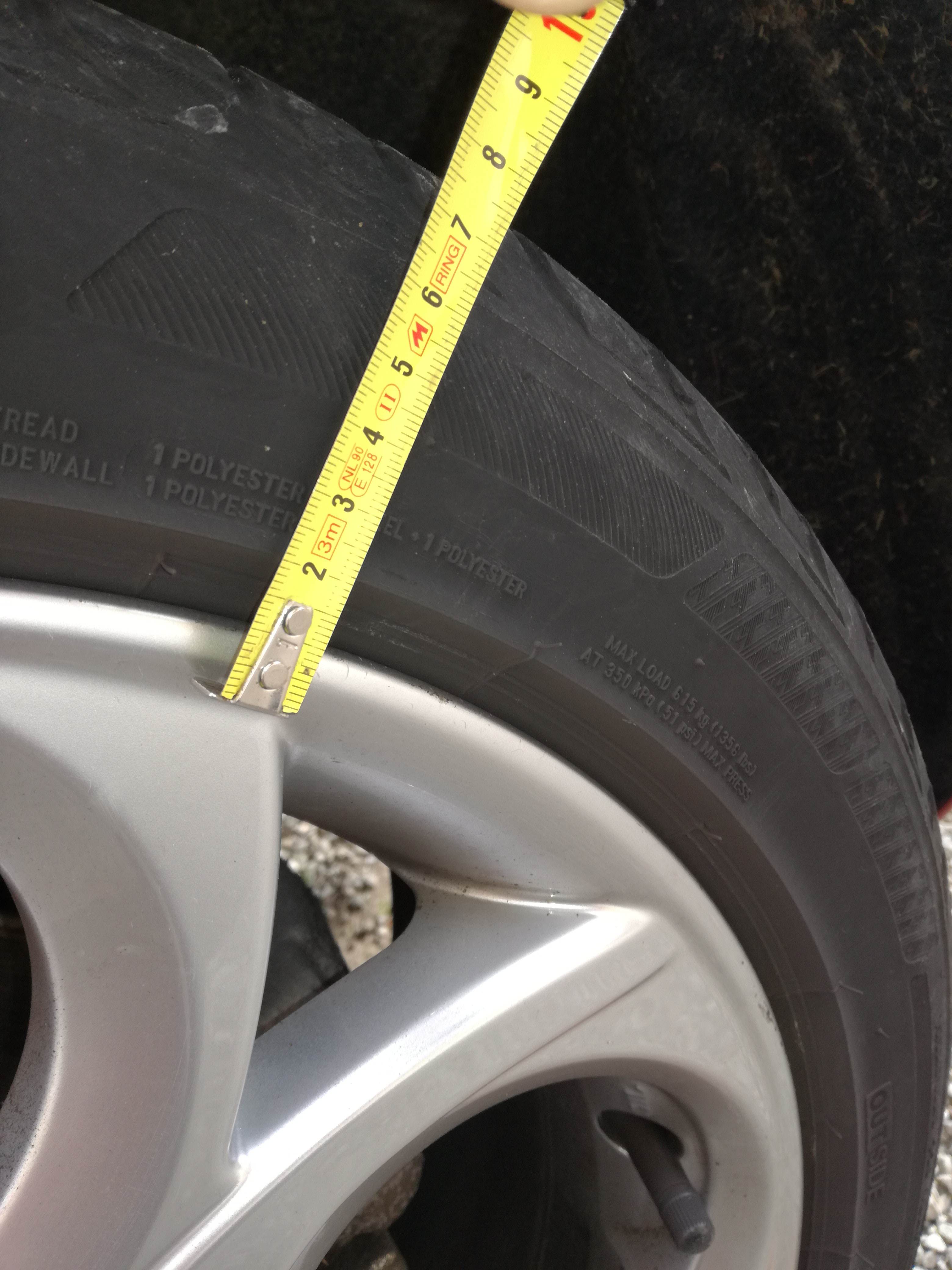

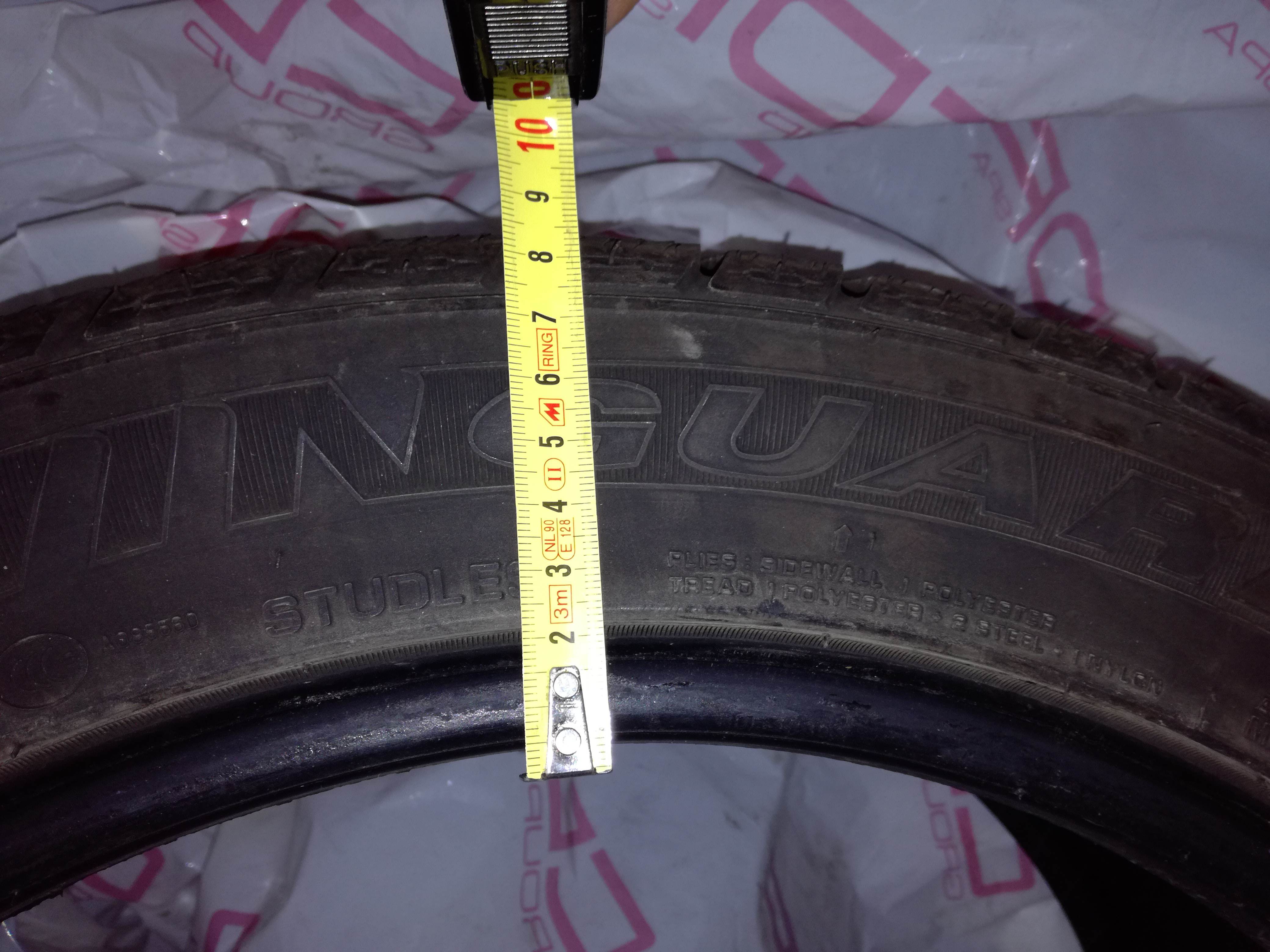

Eccomi ho fatto alcuni scatti a gomme diverse vediamo se riusciamo a capire la misura della spalla di ogni tipo di pneumatico. La prima foto siamo intorno a 8 cm, la teoria dice che dovrebbe essere 10 cm. La seconda siamo circa 10 (185*55/100=10 circa) e ci siamo. La terza invernale è come la estiva della Giulietta e non ci siamo manca la piccola Nissan a cui non ho fatto la foto. In alcuni casi si specifica che la spalla è solo la parte che va dal battistrada al fianco dello pneumatico perciò la misura andrebbe divisa per 2 e si avrebbe solo la spalla e non il diametro della gomma che va dal battistrada al cerchio. Da quello che capisco le misure non vanno bene con la teoria ma essendo che per legge si hanno regole certe il meccanismo delle misure deve aver preso una piega strana negli ultimi anni perché anche io centimetro in mano anche se adotto diverse formule non ci siamo in modo preciso. Per curiosità voglio fare la foto alla piccola e poi vediamo cosa salta fuori.
probabilmente mi sbaglio, ma secondo me la spalla è dal bordo esterno del cerchio al battistrada, (altrimenti non può assorbire le asperità, perché a questo serve la spalla) perché è ciò che è fuori dal cerchio
No quello è il fianco la spalla dovrebbe partire dal battistrada e scendere di circa 3 cm. Una volta se la memoria non mi inganna c'era una riga che delimitava la spalla ma adesso non la vedo più.
A me sta bene qualsiasi risposta che abbia un senso compiuto
Purtroppo é tutt'altro che univoca la definizione di spalla.
Se vogliamo intendere per spalla la zona del battistrada "laterale", ovvero quella zona che la gomma, sottoposta a massima torsione in curva, arriva a toccare l'asfalto, ok, ne prendo atto (ma quelle formule non le trovo valide, perché mediamente é un cm, salvo in gomme particolarmente grandi dove é un poco più alto)
Se vogliamo intendere per spalla la zona laterale della gomma che va dal bordo esterno cerchio al battistrada (e che alcuni chiamano "fianco") come credevo io, é altra cosa, ma sempre risultati numerici non coerenti.
