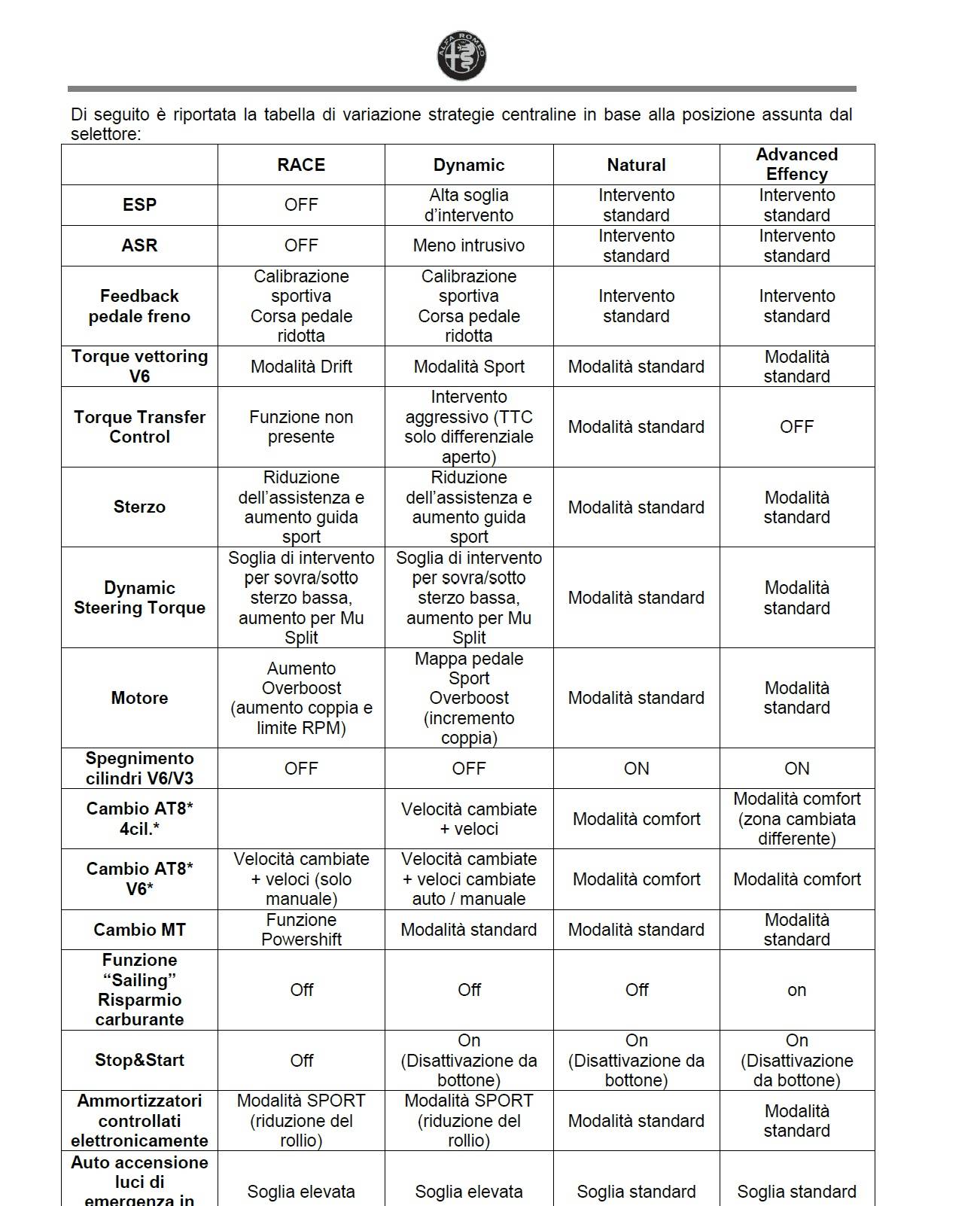

si invece, in A la coppia massima è limitata
Perdonami Super Mario, ma non è vero che in A c'è una limitazione di coppia. Non è specificato da nessuna parte e i dati rilevati da multiscan dicono il contrario: tocchi comunque la coppia massima.

Dovrebbe valere per tutte le Giulia.
Ovviamente "race" vale solo per la Q
