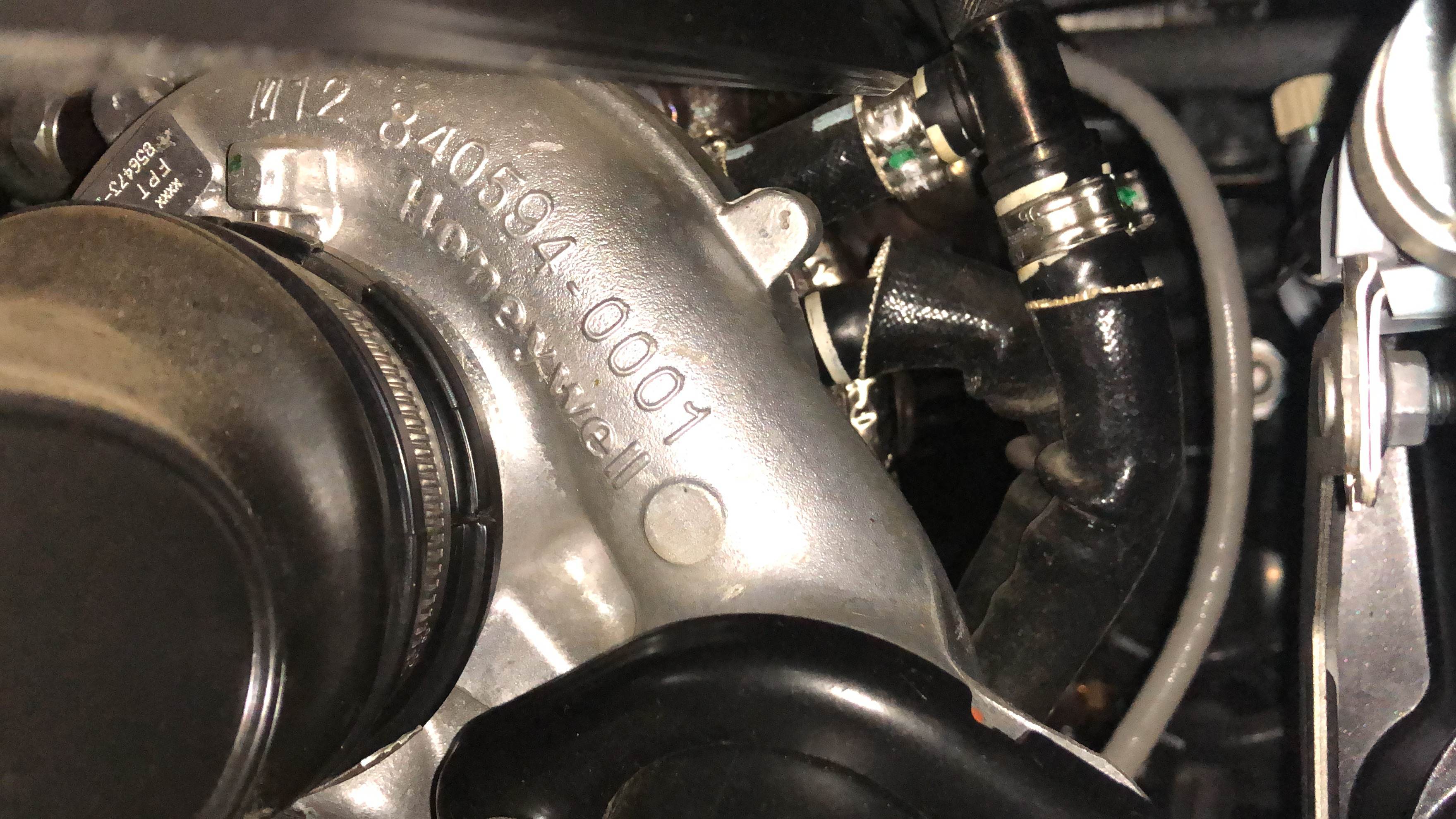

Piccola chicca, foto della mia turbina (150cv AT8)
E ovviamente iniettori ed intercooler sono gli stessi per tutte le versioni. Unica differenza è il 2.2 210cv con il doppio impianto di raffreddamento e scambiatore dedicato.
