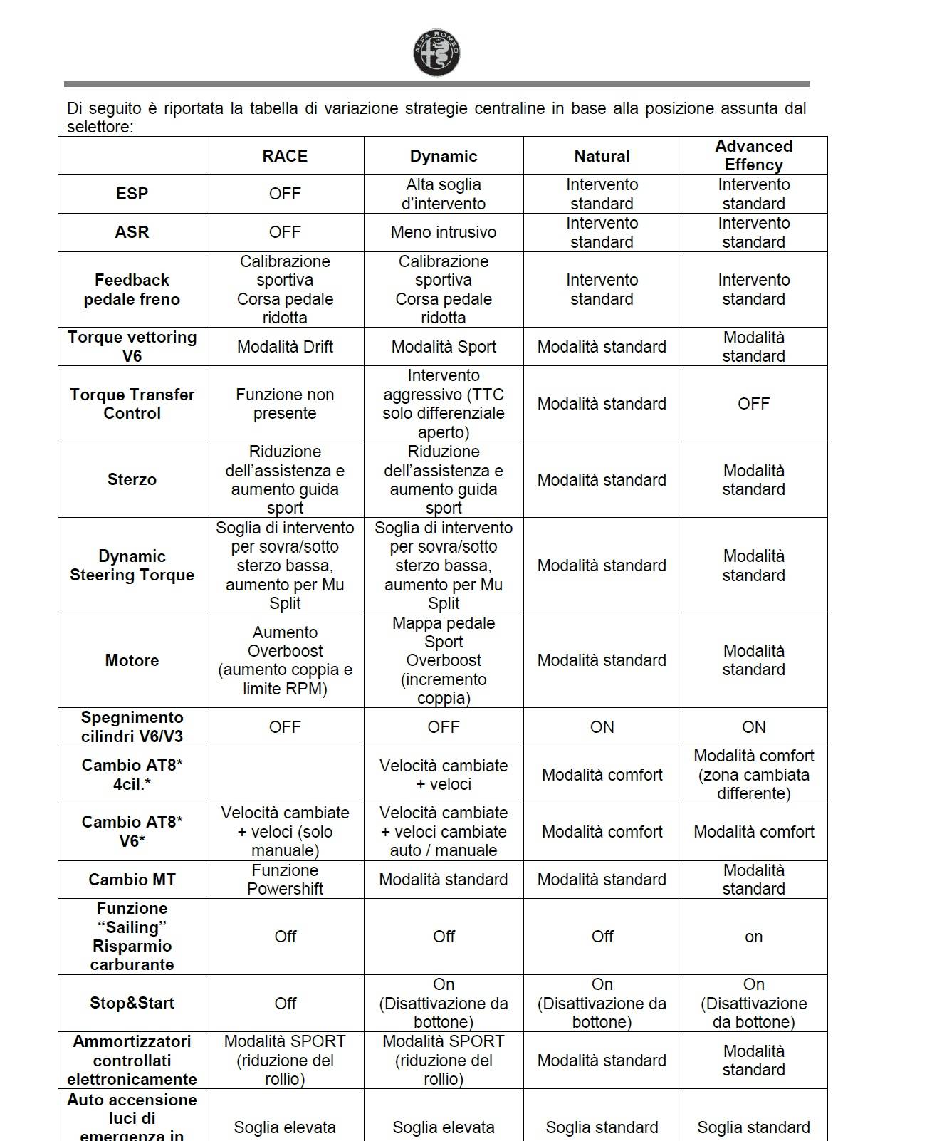

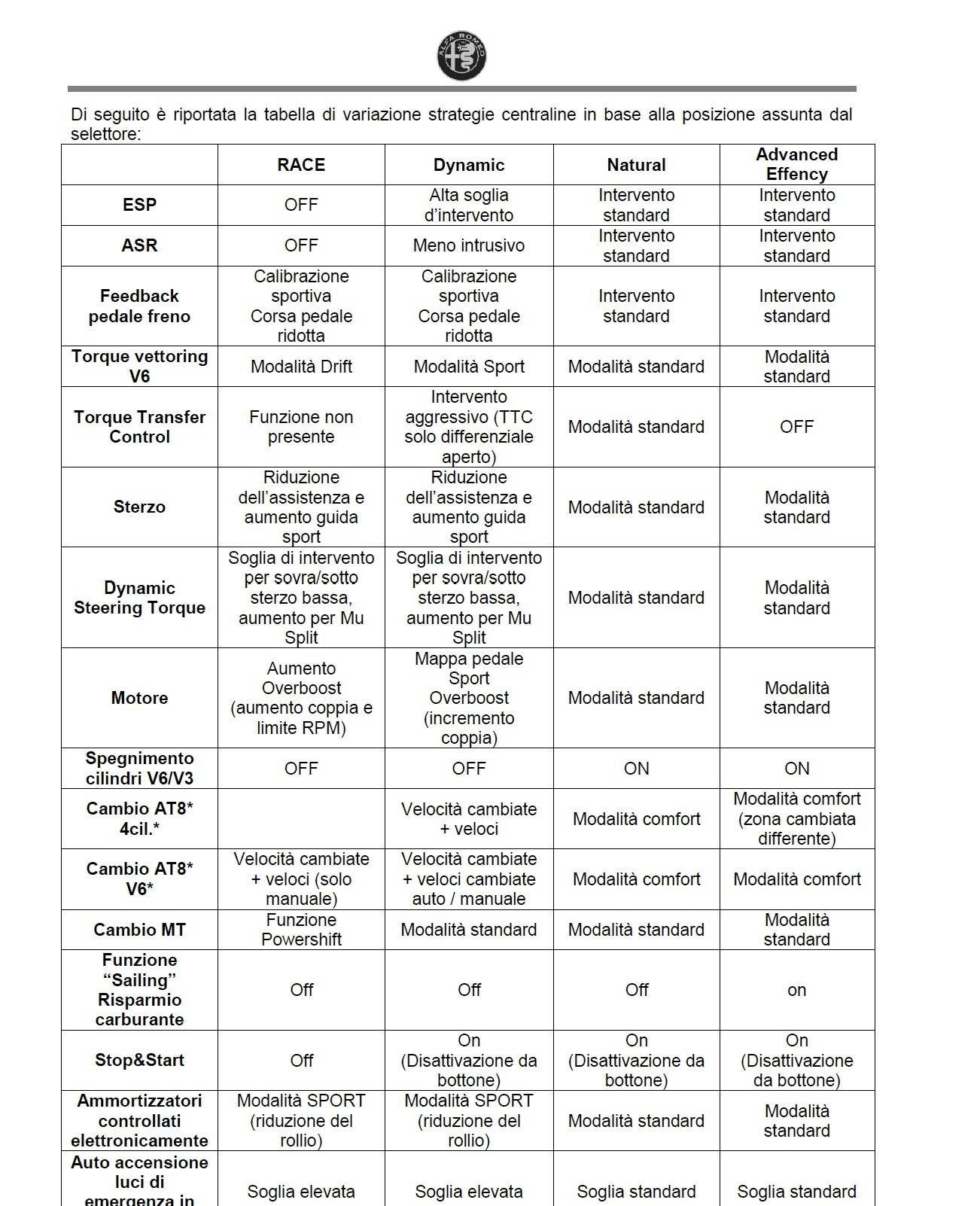

Il MIL dice il contrario. Cmq domani provo, metto in A e affondo tutto e vedo che valore di coppia mi tira fuori il display centrale

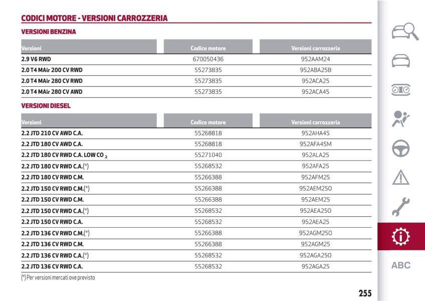

Premetto che personalmente sono contrario alle mappature, principalmente per una questione di responsabilità in caso di incidente, ma devo precisare che quello che dici, pur essendo corretto in linea di principio, non vale per Giulia, dato che i diesel 150, 180 e 210 CV sono identici, tranne piccole differenze che non sto qui a dire dato che ci sono vari post in proposito. Quindi il 150 e il 180 sono sostanzialmente dei 210 Cv depotenziati, così come il benzina 200 cv è un 280 cv depotenziato. Ecco perchè tutte le rimappature fatte su Giulia "tirano fuori" una quantità di cavalli esagerata (ma ovviamente non sul diesel 210 cv e benzina 280 cv), rimanendo (si spera) entro ragionevoli margini di sicurezza

Grazie amico. Devo solo capire perché. Per me i cavalli sono fondamentali. Il problema è che più ne ho più ne vorrei. A me piace trovare il giusto equilibrio tra la massima potenza che può esprimere la macchina e i suoi limiti. Ma la mia mappa non è esasperata. Tu pensa che a livello di parti meccaniche, la Giulia 150 è identica alla 210cv, a parte il raffreddamento della turbina. Io sono arrivato a 215cv e poco meno di 500Nm. Il problema non è nella mappa anche perché fatta da uno dei migliori in questo campo (Biesse Racing). Comunque vi tengo informati. Grazie tante per il momento del sostegno.
I motori tra la versione 150 Cv e 210 Cv sono meccanicamente diversi nel sottobasamento che e' stato rinforzato/irrobustito quando FCA decise di adottare anche questa motorizzazione.
Potrebbe essere vero (queste sono informazioni sempre difficili da reperire e quando le si reperisce è altrettanto difficile sapere se sono affidabili), ma dal 136 al 150 e 180 il motore è sicuramente identico perchè ha lo stesso codice, quindi innalzare le versioni meno potenti fino a 180 Cv, dovrebbe essere un'operazione relativamente tranquilla. Forse è meno pericoloso portare il benzina 200 a 280, dato che , oltre ad avere lo stesso codice motore, non c'è un preparatore che dica (anche a seguito di precisa domanda), che i due motori siano differenti
