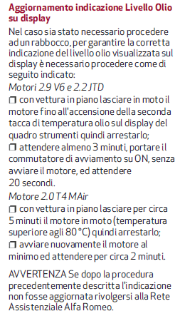

Da libretto uso e manutenzione:
Per far segnare il livello (elettronico) corretto c'è una precisa procedura, l'avete fatta (tu o il meccanico)?
Inoltre, occhio ai livelli, il tuo dovrebbe essere 3.6 o 4.3 (se AWD) considerando anche il cambio filtro olio:

Grazie. Ma le due tacche gliele devo fare raggiungere lasciandola ferma al minimo oppure in movimento? Perché a macchina ferma ci vuole un po'..
