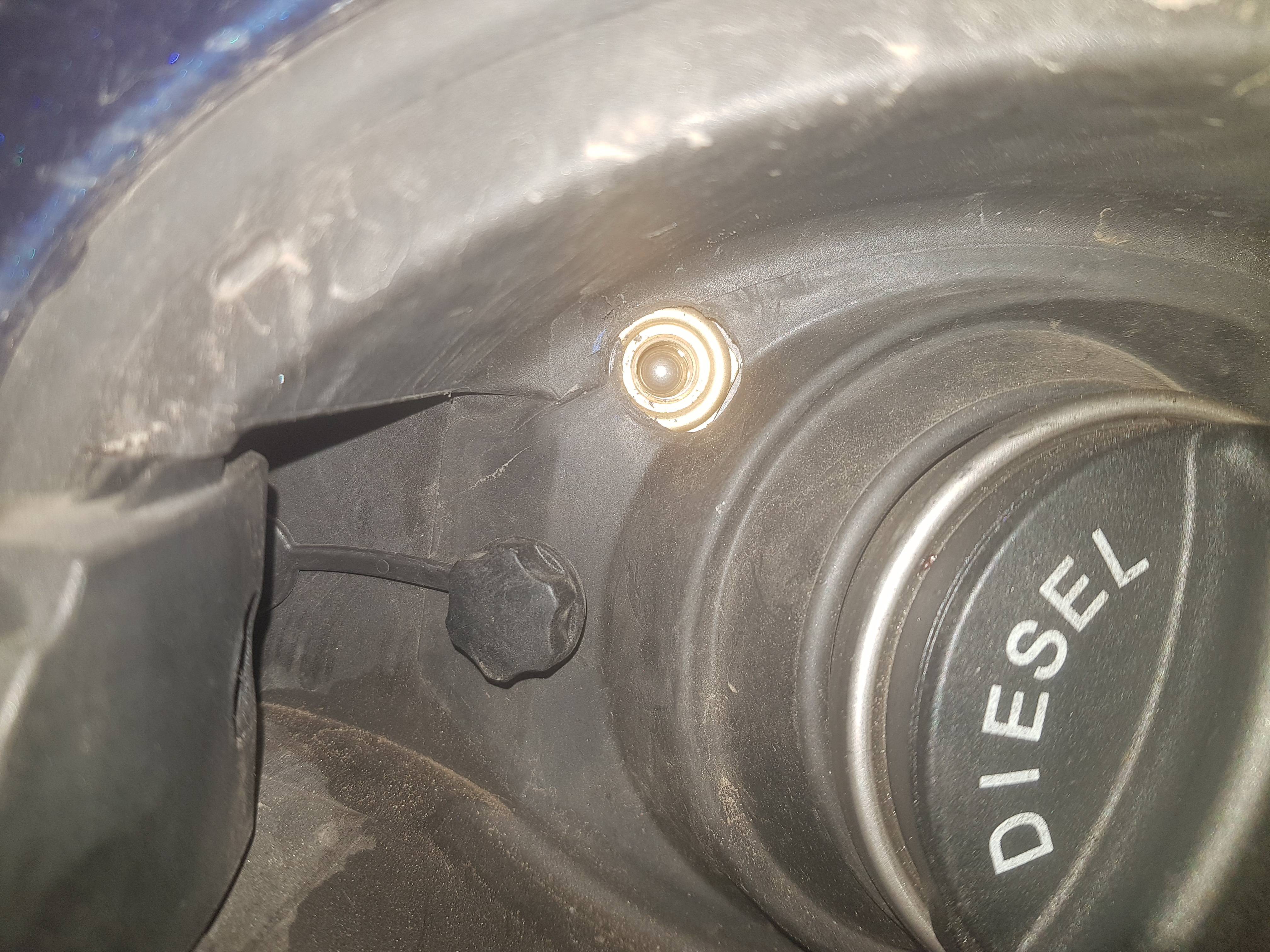

Ciò non è possibile per diversi motivi, in primo luogo, il sensore del flusso d'aria si trova prima dell'ingresso USR, rispettivamente, l'ECU non vedrà quest'aria aggiuntiva e, in secondo luogo, il foro di ingresso USR si trova dopo la turbina, rispettivamente, quando la turbina pompe, l'aria non verrà aspirata, ma piuttosto uscirà, riducendo l'efficienza della turbina... Per quanto mi riguarda, finora ho trovato una soluzione del genere - sulla prima vettura (Honda Accord 2.2 diesel) e su Julia 2.2 d ho installato gas propano butano, mentre il catalizzatore lasciato in sede tutto il sistema è controllato da una normale sonda lambda e il gas funge da catalizzatore per il gasolio postcombusto in camera di combustione (e non in marmitta, come accade con l'AdBlue ) e, oltre a migliorare l'ecologia delle emissioni, svolge anche un lavoro utile ... aumenta anche l'elasticità della riserva di carica, ecc. Posso dire a lungo se sei interessato ... кк.jpg
L'unico posto in cui puoi vedere che c'è il propano è la porta di riempimento vicino al collo del gasolio...

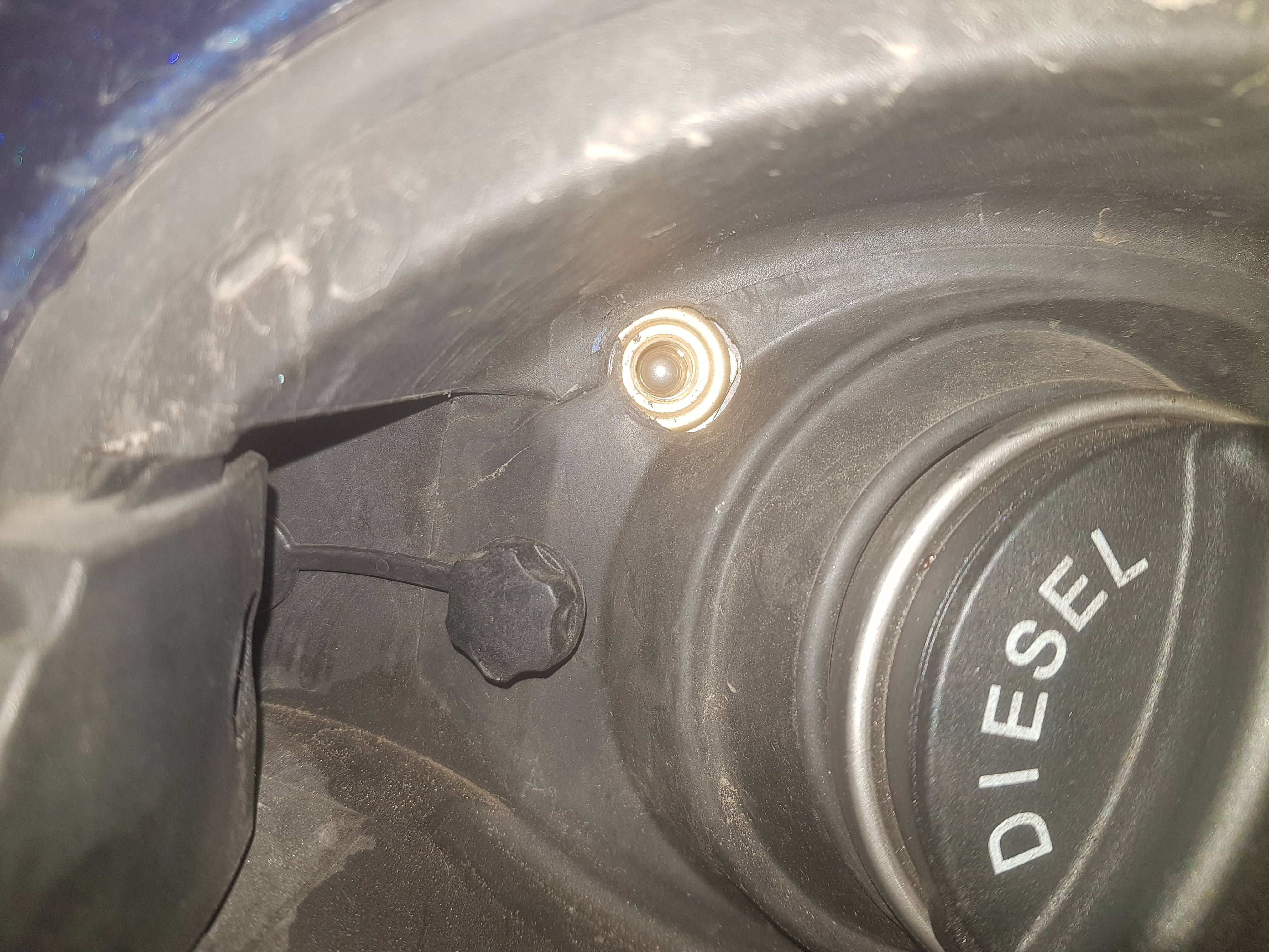

Ciò non è possibile per diversi motivi, in primo luogo, il sensore del flusso d'aria si trova prima dell'ingresso USR, rispettivamente, l'ECU non vedrà quest'aria aggiuntiva e, in secondo luogo, il foro di ingresso USR si trova dopo la turbina, rispettivamente, quando la turbina pompe, l'aria non verrà aspirata, ma piuttosto uscirà, riducendo l'efficienza della turbina... Per quanto mi riguarda, finora ho trovato una soluzione del genere - sulla prima vettura (Honda Accord 2.2 diesel) e su Julia 2.2 d ho installato gas propano butano, mentre il catalizzatore lasciato in sede tutto il sistema è controllato da una normale sonda lambda e il gas funge da catalizzatore per il gasolio postcombusto in camera di combustione (e non in marmitta, come accade con l'AdBlue ) e, oltre a migliorare l'ecologia delle emissioni, svolge anche un lavoro utile ... aumenta anche l'elasticità della riserva di carica, ecc. Posso dire a lungo se sei interessato ...Visualizza allegato 244291
