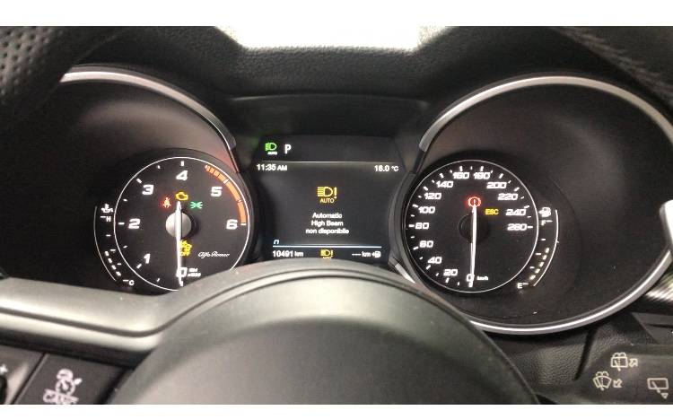

Elettronica impazzita, cambio automatico in folle (mentre la macchina era in movimento)
Per la quarta volta, nonostante l'intervento degli ingegneri da Torino, la macchina si è spenta improvvisamente.
    41.3 KB · Visualizzazioni: 216
