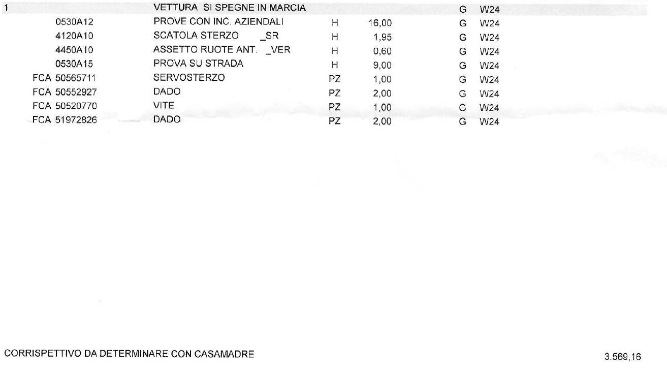

Buongiorno,
vi aggiorniamo nuovamente. La situazione passa da grave a tragica.
Abbiamo ritirato ieri l'auto dopo un mese e mezzo ferma in officina. Gli interventi effettuati, tra cui la sostituzione del servo sterzo, sono nell'immagine di seguito.
Dopo 4 km di distanza dall'officina, l'auto si è spenta nuovamente in movimento ad un velocità di circa 45 km/H.
Questa è la quinta volta che si spegne improvvisamente. Da Luglio l'auto ha trascorso più tempo in officina che nella nostra disponilità.
Siamo sconcertati e disgustati dal silenzio della casa madre. Nessuna telefonata dal customer service durante questo periodo.
Non abbiamo più parole per commentare questa situazione surreale.
