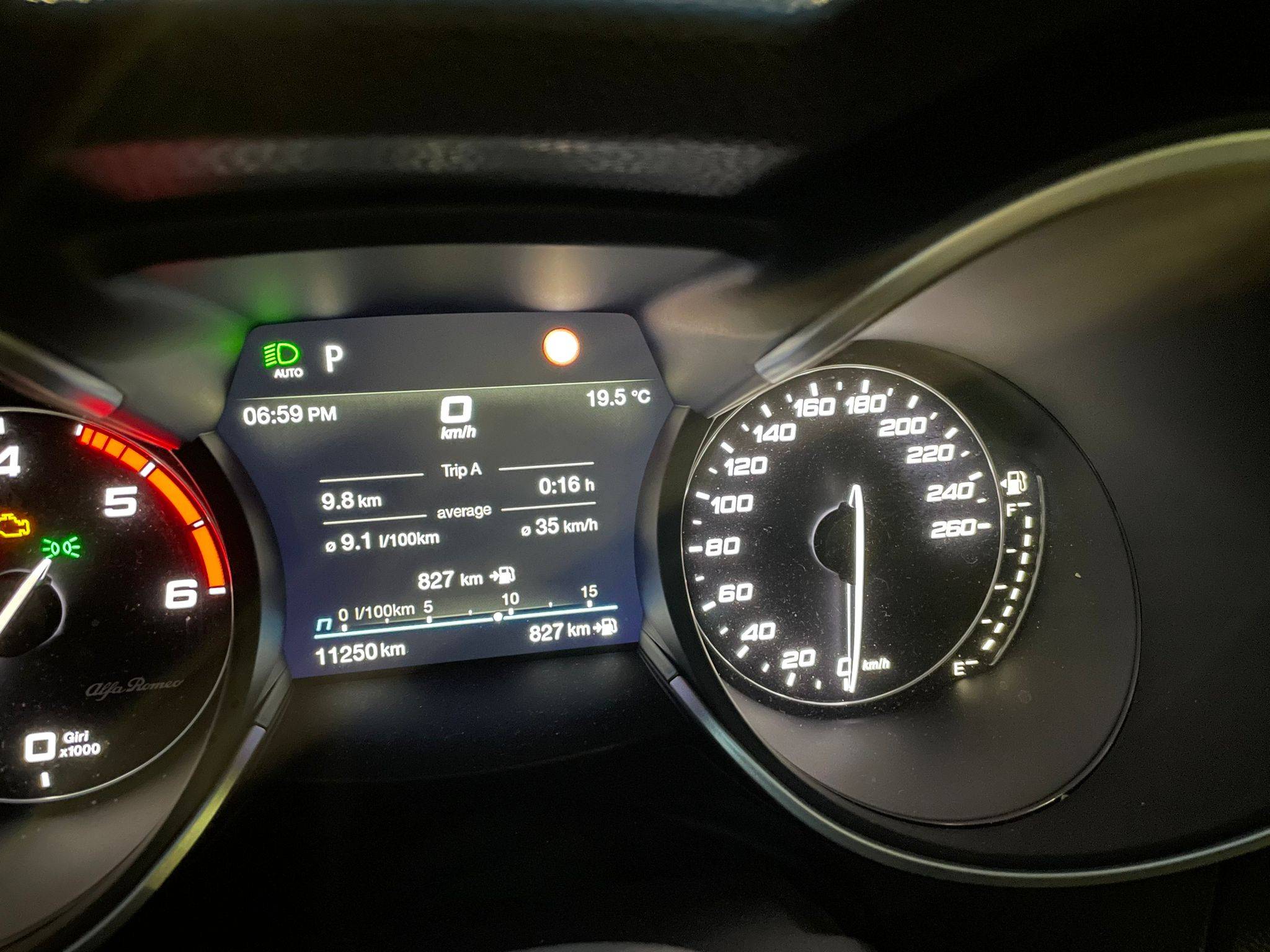

L'ultimo intervento è stato il servosterzo sostituito. Il tutto durato 16 minuti. Avevo azzerato il trip A giusto al ritiro dell'auto:
