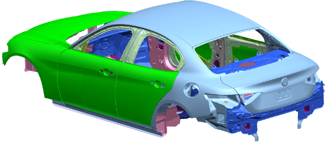

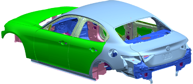

Il cofano motore è in alluminio, il cofano bagagli è acciaio.
Fosse stato in alluminio, forse non tornava indietro in salita! :D

L'alluminio è quello in verde.
Il motivo per cui il baule sembra più leggero è che ci sono le molle a spirale...

Grazie della grafica, a dirla tutta non pensavo che i parafanghi lo fossero (ha la sua logica, meno peso davanti e più dietro).

Basta provare con una calamita! ;)
Già, è semplice, ma non ci ho mai provato:p
