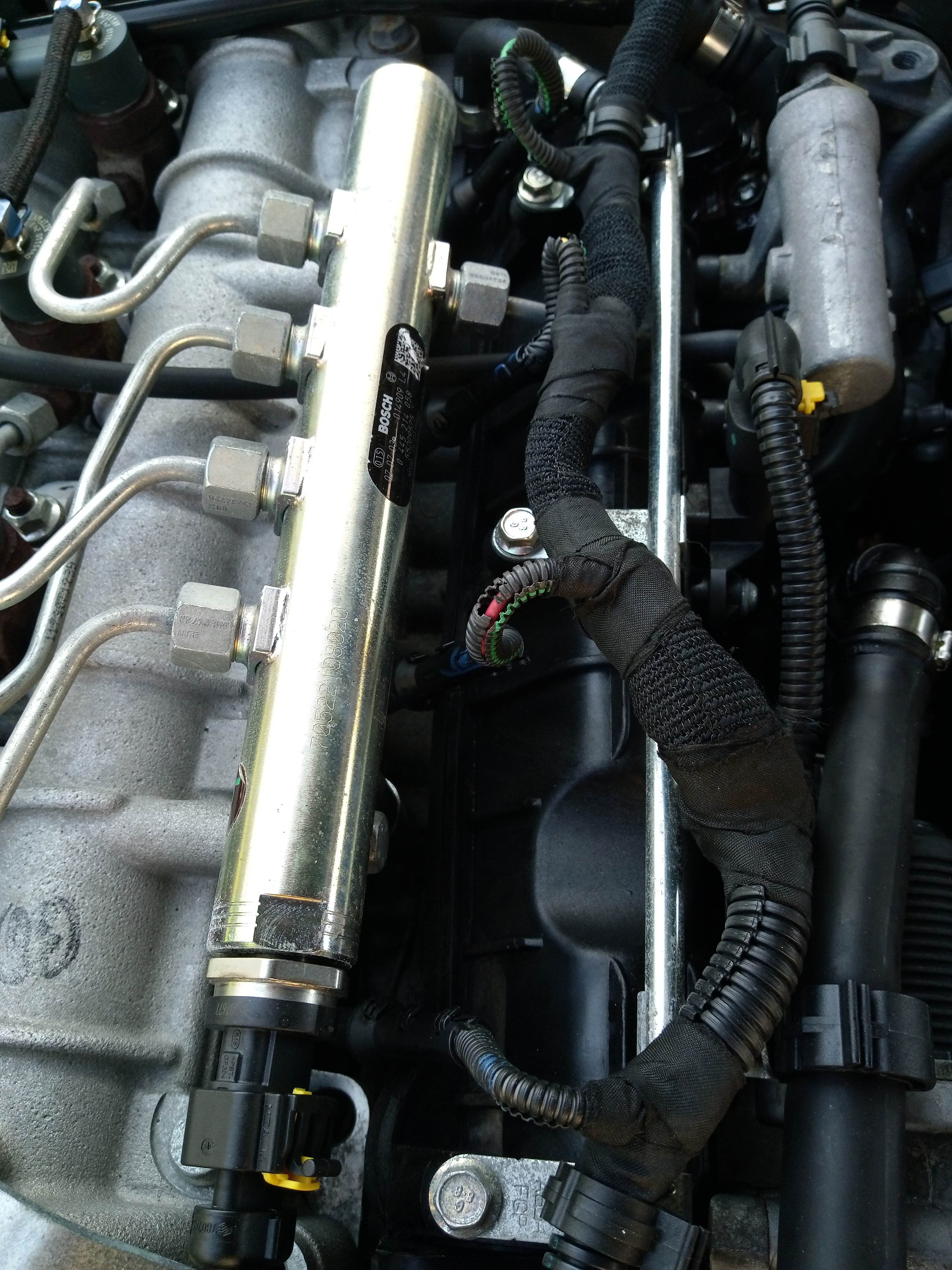

In teoria col collettore in alluminio l asta dovrebbe essere a vista, ma io non capisco come mai il mio collettore è in plastica essendo un pre restyling. O è stato sostituito o è nata così

Sostituito, alcune sono state richiamate da casa madre e intervento fatto in garanzia

Io avevo il 2,4 del 2007 ed il collettore era stato cambiato in garanzia su richiamo alfa con quello in plastica
Ciao,allora son passato in alfa per avere info su il collettore di aspirazione,mi hanno detto che è stato cambiato richiamato dalla casa madre,pure il mio è in plastica mi son sbagliato.
