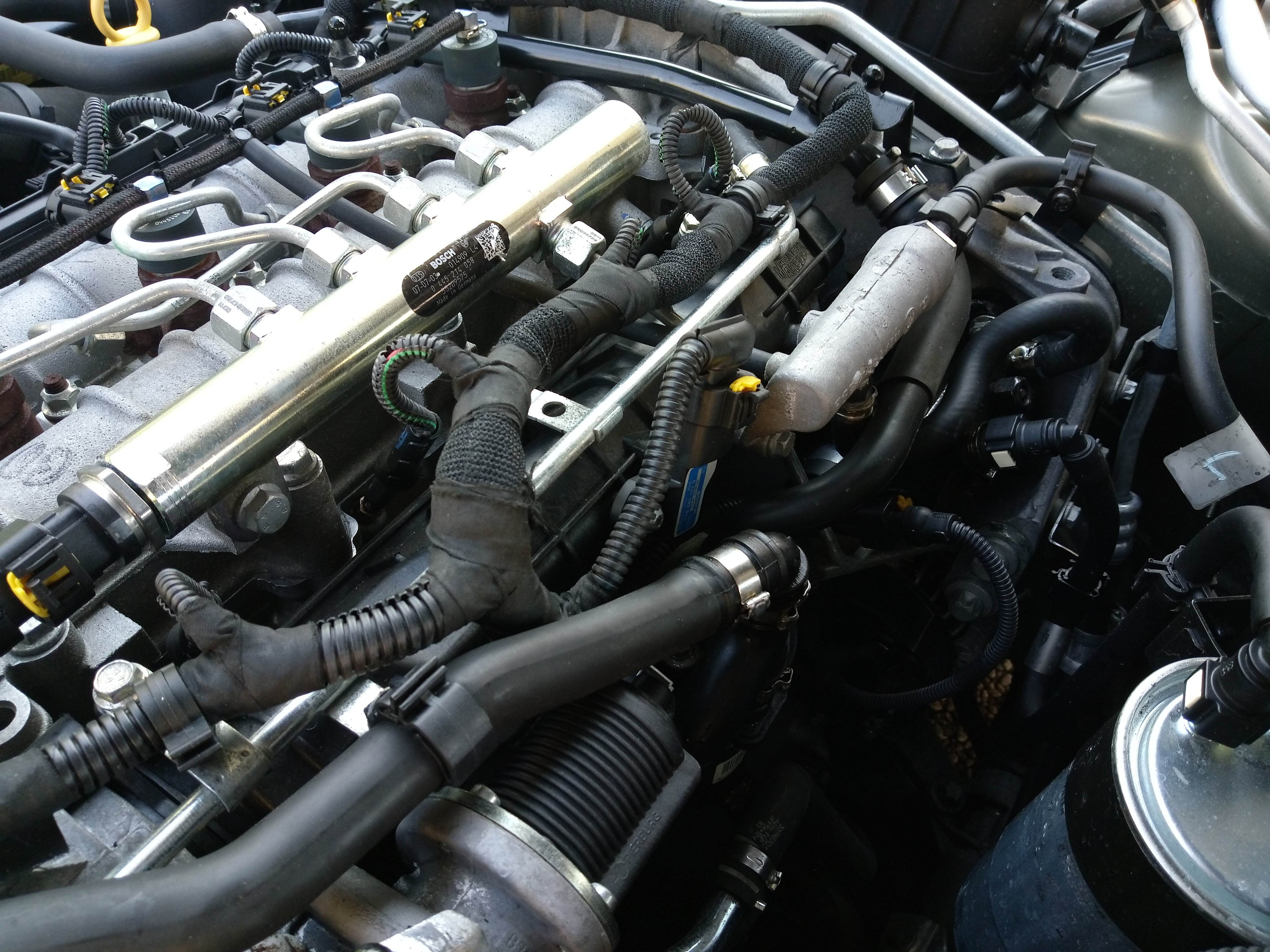

Salve, qualcuno ha la possibilità di inviare una foto per indicare quale è lo spinotto dell'attuatore delle swirl? Vorrei provare a scollegarlo in quanto mi è stato escluso da mappa ma va lo stesso in recovery, può avere dei problemi elettronici e causare l'avaria.
