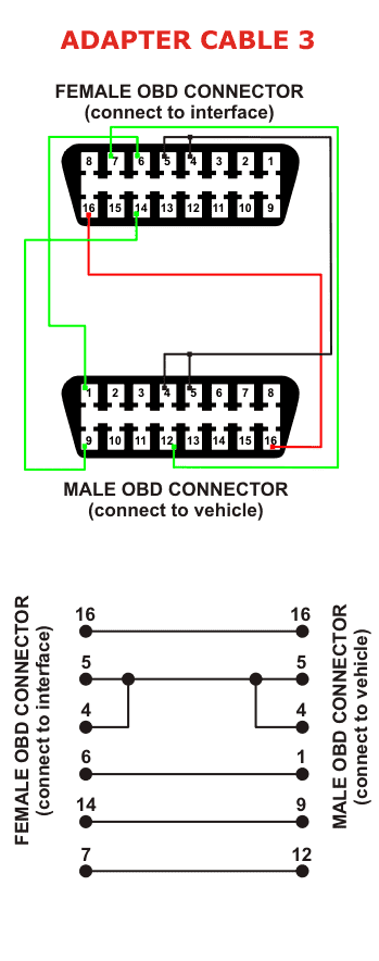

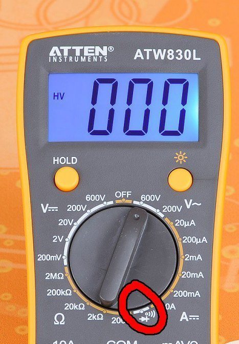

Molto strano, non è che è il connettore ad avere difetti? come ad esempio un filo interrotto o non saldato? hai un tester da elettricista a portata di mano? se si, fai un test facendoti aiutare da qualcuno.... con la modalità "corto" controlli ad uno ad uno le connessioni ai due capi utilizzando questo schema che ti allego
