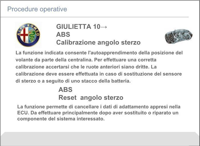

Buonasera,
ho acquistato la ELM327 1.4 (viene specificato modificata linea can 38800, ho verificato la R04 non c'è) e il software MULTIECUSCAN 2.2 da OBDSPECIALIST.
A parte il fatto che vedo gli errori
B1039 - INGRESSO SELETTORE DI CONTROLLO DINAMICO
B1906 - MOTORINO MISCELATORE SX
B1908 - MOTORINO MISCELATORE DX
come segnalato già da qualche utente, poi ho provato a fare la calibrazione angolo sterzo (ho fatto la convergenza ma la macchina tira leggermente a dx, il gommista dice di farla)
Ho notato che a volante diritto, il valore angolo sterzo non è proprio a 0 gradi e quindi volevo farla.
Ho trovato il valore e l'opzione per farla sulla centralina ABS (non dovrebbe essere su sterzo elettrico?)
Se provo a fare la calibrazione mi dice fallita stato=31.
Se provo a fare il reset (che nelle note specifica disponibile solo su giulietta) mi dice esito non ok.
Tutte le altre funzioni (tipo disattivazione beep cinture, test elettroventole ecc, cancellazione errori) sembrano ok, qualcuno ha provato a fare la calibrazione angolo sterzo?
Saluti

Allora quegli errori li li da anche a me, andando in concessionaria però e collegando, non ci sono, ora non so se è un problema della ELM327, clone oppure boh mistero, allora per quanto riguarda l' angolo di sterzo e il suo relativo reset, so che il discorso dovrebbe essere alquanto complicatino, mi spiego
la vettura ha due PUNTI 0 : uno è il PUNTO 0 elettronico l' altro il PUNTO 0 meccanico
praticamente quando tu fai la convergenza e porti MECCANICAMENTE LE RUOTE DRITTE, dovresti effettuare anche un punto zero sullo sterzo elettrico in modo da far capire alla macchina , o meglio tarare, il volante a zero, però queste cose le si fanno in seguito ad una sostituzione di componenti elettrici, meccanici, come bracci scatola sterzo etc, in caso che il piantone del volante sia stato alterato
per farti capire da questo schema,nel caso sinistra lo sterzo è dritto cosi come il sensore è sullo 0, nel caso di destra, le ruote sono dritte ma il sensore è leggermente fuori dal centro, però bisogna capire se avete le ruote fuori dima o il volante, perché in entrambi i casi uno dei due va sistemato o il volante o le ruote, ma cmq una tolleranza c'è sempre, se state fuori di 1 o 2 gradi è un po come andare dal gommista e consultare la loro tabella di tolleranze nelle convergenze.... il sensore fisicamente non è altro che un piattello con una sorta di magnete che legge (cosi mi è stato spiegato), fisicamente non ha un capo e ne una coda.
Buongiorno,
si lo so come funziona e la cosa mi è chiara.
Sulla mia giulietta furono sostituiti i bracci oscillanti e fu eseguita la service sui mozzi e già in quella occasione dovetti rifare la convergenza ed era tutto ok.
Poi in seguito alla sostituzione della frizione è stata smontata la culla motore, quindi è stato necessario andare da un gommista serio che ha provveduto a riallineare la culla, fare la convergenza avanti e allineare anche il posteriore. La macchina andava abbastanza bene, ma aveva un lieve tiraggio verso dx e il gommista mi disse che era necessario fare sta calibrazione.
Premetto che il volante non è mai stato smontato.
Ora visto che sono munito di ELM327 e multiecuscan volevo vedere un po' la situazione.
Vedo che con volante diritto e ruote diritte segna circa un -3°...provo a fare la procedura ma da errore.
Volevo sapere se con questi strumenti qualcun altro avesse provato e che esito ha avuto.
Grazie

perdonami, allora hai un -3° a video con ELM327, il volante è perfettamente dritto ma la macchina tira a destra? Qualcosa non mi quadra... :I-DON'T-CARE-GUY:
per vedere se il sensore elettronico dello sterzo è fuori allineamento dovresti andare da un gommista, far mettere il volante perfettamente diritto, fare la convergenza portandoti il più vicino possibile allo 0 con i loro strumenti e poi fare l' allineamento con la ELM327, però mi dici che questa cosa ti da errore, se non vado errato è nella sezione ABS giusto?

Allora io volevo solo capire perché la procedura non funziona. dice di mettere le ruote diritte e farla.
Cerchiamo di arrivare ad una soluzione assieme no?
Allora per cominciare in quale centralina entri? Le hai provate entrambe?
Visualizza allegato 113342
collegandomi a ABS, la scansione centraline rileva la MK60EC ABS. (comunque ho provato pure l'altra)
provato a fare sia calibrazione ... risultato errore stato=31
sia reset risultato..."esito non ok"
Grazie dell'aiuto!
