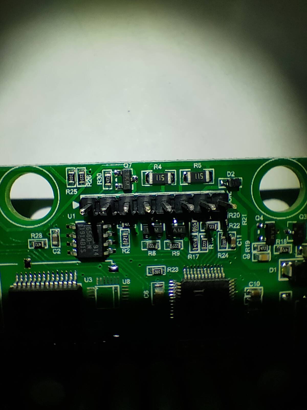

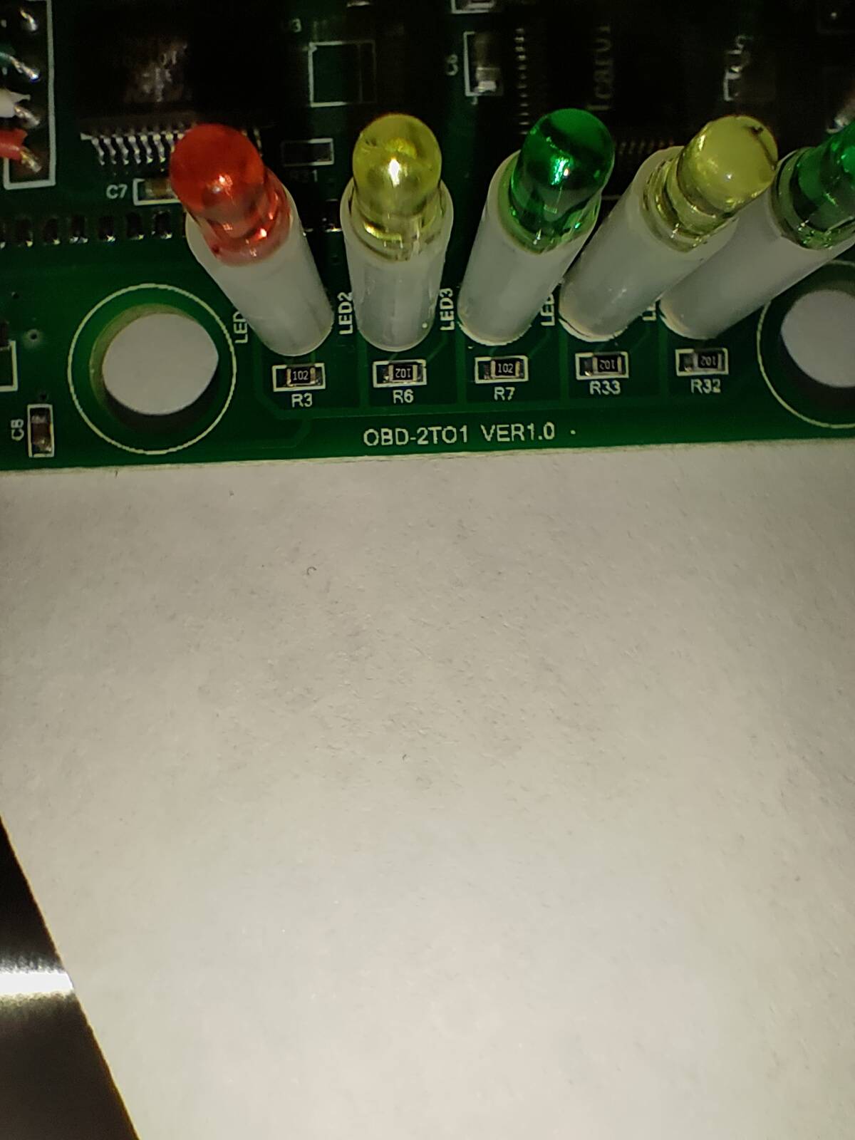

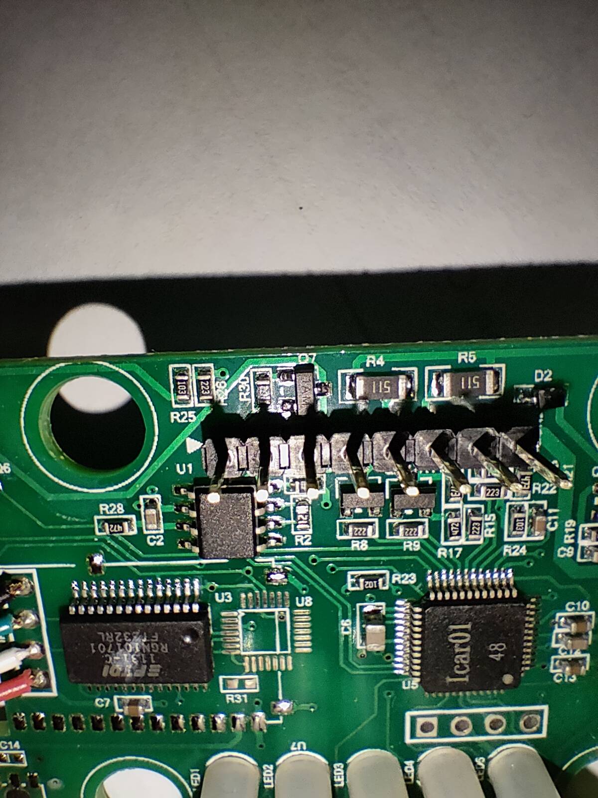

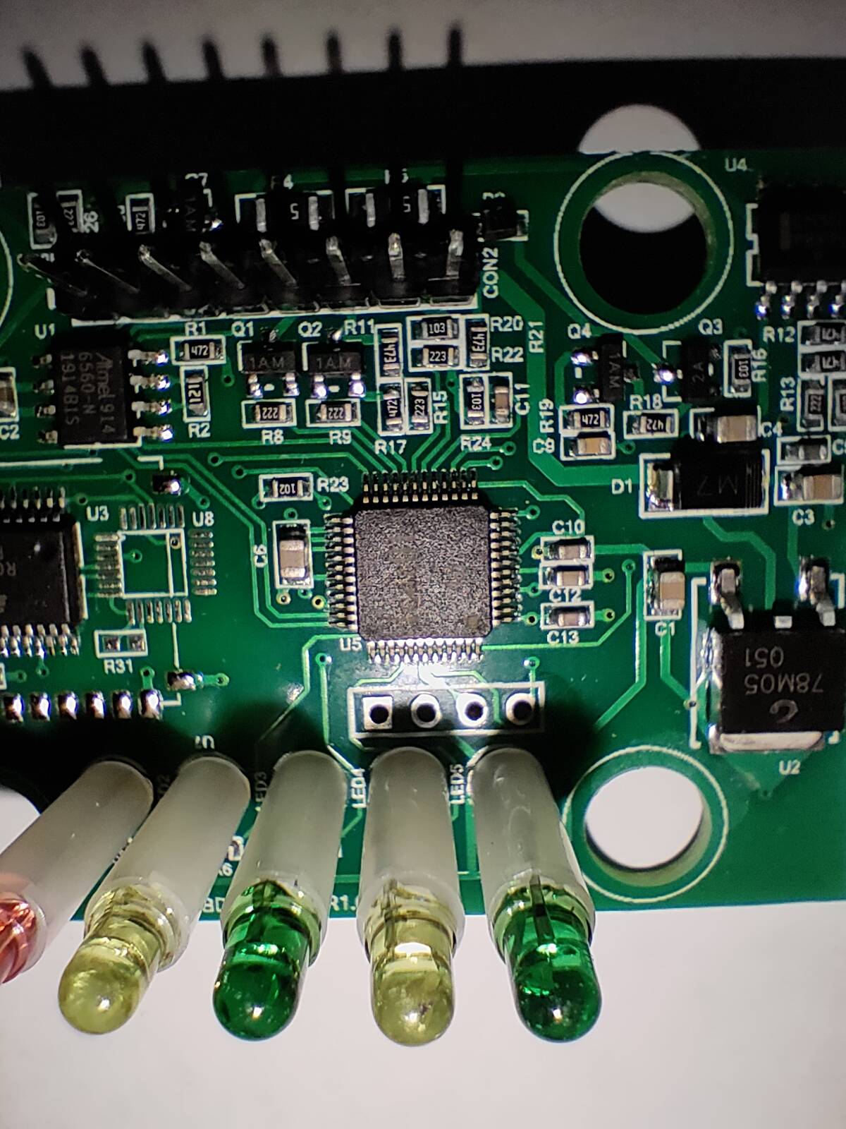

Buongiorno a tutti, ho preso da poco da amazon un elm 327 firmware 1.5 OBD-2TO1 VER1.0 credo che molto probabilmente abbia la resistenza tra i pin 4 e 6, misurato con multimetro e mi da circa 100ohm, ora leggendo un pò di pagine dietro qualcuno dice di rimuovere la resistenza R4 (che a me risulta 115) altri dicono di trovare sulla scheda la resistenza 121 che su pcb è la R2, ora visto che in giro ci sono mille schede e con chip diversi e varie versioni ecc. vi metto le foto della mia e spero che mi possiate dare una mano a capire come fare per modificarla per accedere con l'adattatore A3 (giallo) sulle varie centraline della mia Giulietta. Grazie

Ciao ho un cavo elm USB che utilizzavo con il pc funzionante al 100% con la mia ex gt (con annessi adattatori).
Adesso con la Giulietta del 2018 posso usare lo stesso elm oppure devo acquistare un cavo elm v 2.1?
Oppure se va bene, Come posso capire se ha la resistenza modificata?

Dipende cosa ci fai con l'interfaccia sulla Giulietta....
Cerca "FCA SGW" su internet....

Pensi che anche la mia giulietta abbia il blocco SGW? Non era limitato alle Giulia + Stelvio? In ogni caso con il cavo ELM in vendita sul sito italiano affiliato a multiecuscan il bypass sgw è integrato nell'interfaccia?

Ok quindi per lettura (diagnosi) non ci sono problemi giusto?
Comunque ho misurato la resistenza interna tra i due pin e misura 48ohm, valore diverso da quanto leggo online per le interfacce da modificare, sai dirmi di piu?
Mi dispiace, ma io ho comprato l'interfaccia USB con il kit cavi. Non ho mai avuto bisogno di modificare niente.

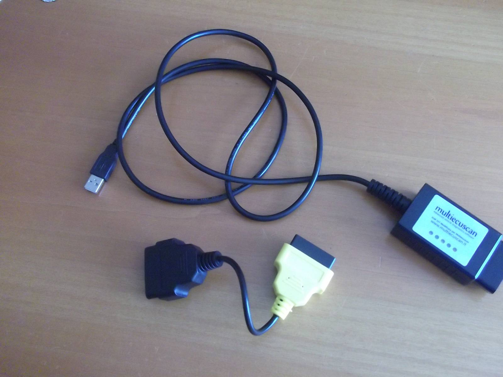

mi hanno prestato questore dovrei a breve testarlo, mi confermate che posso utilizzarlo?o esisiste qualcosa di meglio? naturalmente ho istallato sul pc il suo programma specifico.
