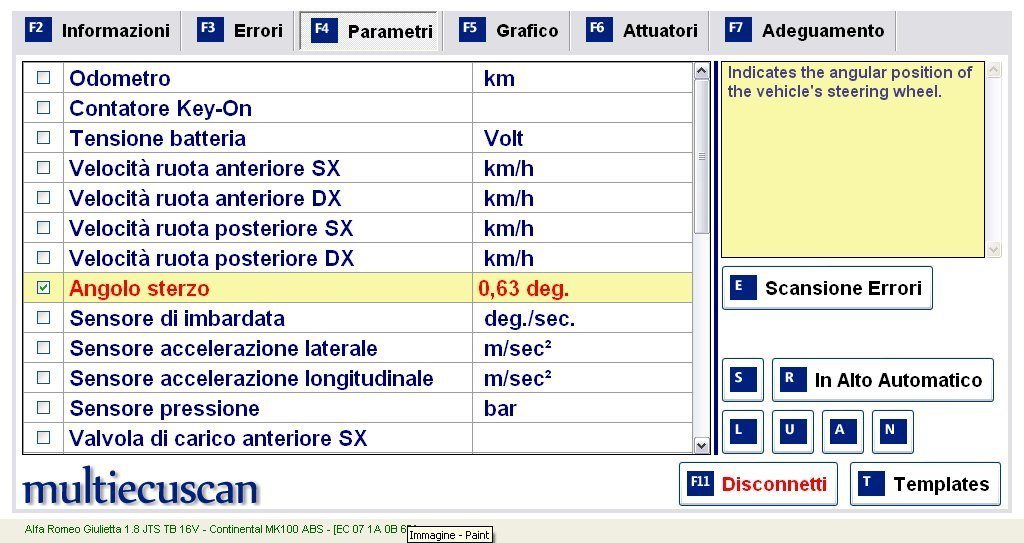

Ho provato a fare un giro su strada con pc collegato, e comunque su strada con volante diritto il valore angolo sterzo era prossimo a 0, quindi tutto ok...rimane solo il dubbio perché non fa la calibrazione.

ecco qua una schermata del mio angolo sterzo, ho cercato di mettere le ruote il più dritte possibile all' esterno, e va fatto a motore acceso in modo da favorire tutto l'impianto.
Tra le altre cose ho notato che è sensibilissimo all' angolo, lo tocchi e si sposta di quasi 2 gradi ma il volante sembra nella stessa identica posizione, leggendo su altri forum e su interNet, anche in lingue straniere, sembra si parli di una procedura da fare in piano e a motore acceso, in quanto il reset angolo richiede di ruotare il volante di 40 gradi in un senso e poi nell' altro, a quanto pare un po' come dal gommista quando vi fa la convergenza
