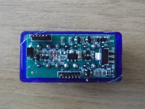

Non toccare la r2.cerca allora una r04 o r14(nella prima foto sembra di vederla).sopra deve esser stampato 121.
Allora ecco la situazione :
abbiamo una R4 minuscola dove sopra non c'è scritto nulla
ed una R14 assente
Le cose si complicano.se hai un multimetro dovresti verificare la r4 se ti da come valore 120ohm.
Aspè scusa.ma tu nella centralina motore riesci ad accedere?ma l adattatore giallo ce l hai?
se intendi FUEL SYSTEM con Torque Pro si. Non ho l'adattatore.
Avevo già provato a misurare con il tester ma non riesce a leggere nulla.
Cenzino ooooh.senza adattatore puoi accedere solo in quella motore.innanzitutto questo torque cestinalo.ma hai un android?quasi sicuramente la tua elm non ha bisogno della modifica

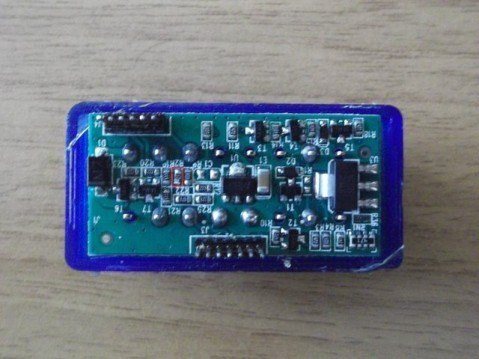

Questa foto può esser d aiuto
Visualizza allegato 115532
Vedete se di fianco alla resistenza cerchiata in rosso c è scritto r2 .ok forse siete a buon punto.sopra la resistenza dovete leggere 121 .lo sò è tutto minuscolo magari aiutatevi anche con una lente d ingrandimento.la resistenza la staccate facendo leva con un cacciavite da orologiaio.ripeto non dovete dissaldare la parte superiore io l ho tolta senza farlo
Scusami ma in questa scheda sembra manca il piano superiore ???
Io ho una mini elm327 bluetooth e dato che non avevo capito se dovevo togliere la resistenza o meno ho provato ad accedere alla centralina motore tramite Alfaobd Demo e ci sono riuscito... Qui ho notato i km odometro e quelli segnati dalla centralina risultano inferiori rispetto a quelli del quadro di 2000 km. È normale?
